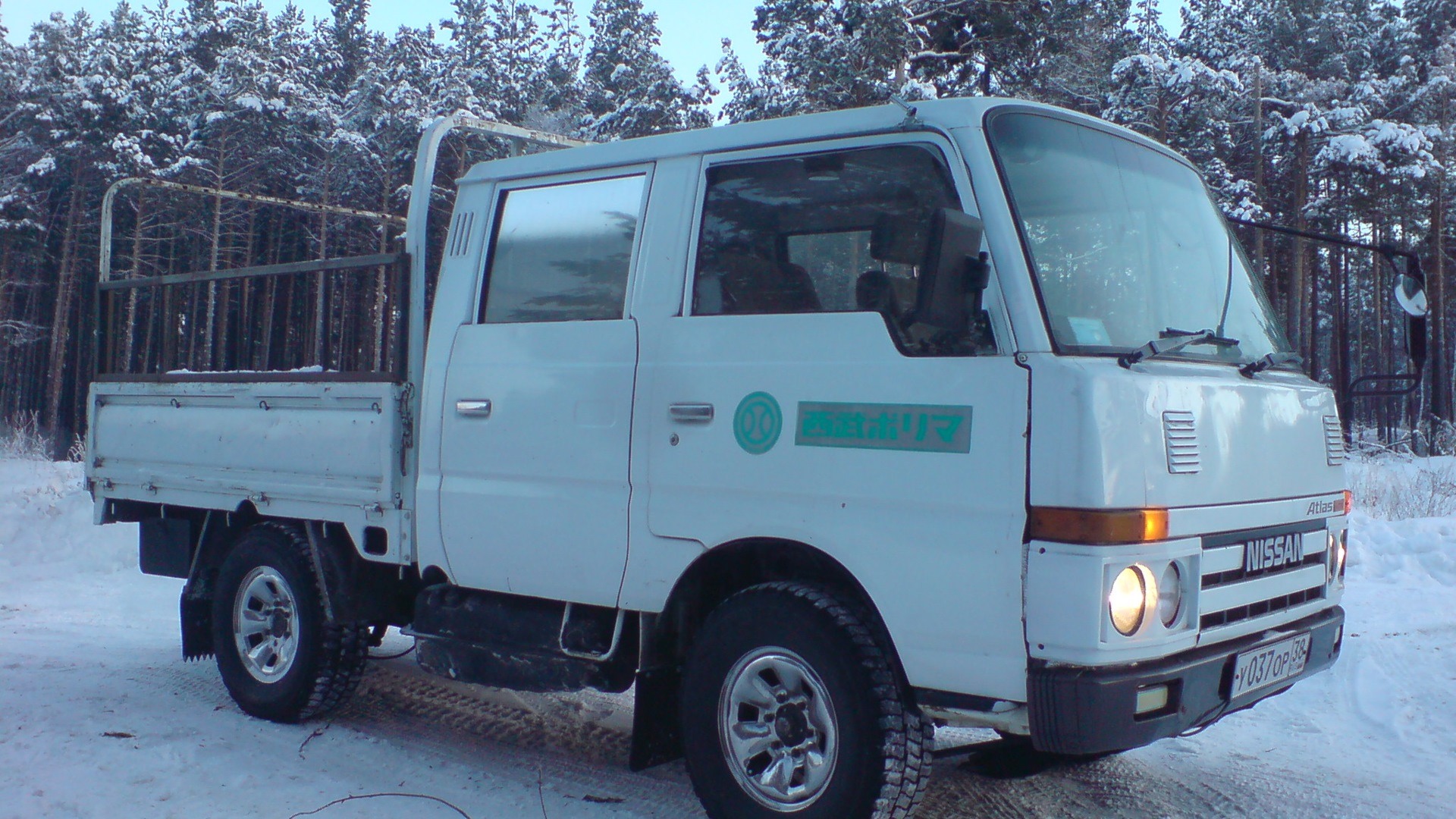

Доброго всем времени суток! Решил написать отзыв о своём автомобиле. Начну с момента покупки. До этого у меня был микроавтобус в полном смысле этого слова «Subaru-Domingo». Назревавшая стройка и жизнь в частном доме требовала приобретения грузовика, марка на то время значения не имела, главное чтобы был двухкабинник, так как семья из четырёх человек в одинарную кабину ну никак не помещается.
По газете нашли объявление о продаже «Nissan-Atlas» 89 года, двухкабинник с бензиновым Z-20S. При осмотре первое желание было развернуться и уйти, не вспоминая. Зрелище было плачевное, кабина в более менее нормальном состоянии, кузов с ящиками от колёсных арок, торчащими внутрь, хотя ящиками их назвать очень трудно, так как они были выгнуты почти в обратную сторону так, что при движении задевали за резину. По ходовой, заглянув под бампер, увидел, что целых пыльников не осталось совсем, торчали какие-то клочья. Как хитрые антенны — обрывки троса ручника и спидометра. Задний борт от непосильного груза лопнул пополам, на него просто наложили кусок уголка и приварили к верхнему краю борта. Разбитая фара и очки казались мелочью. Правда, заводился он буквально от прикосновения к ключу, НО холостых оборотов не было, движок работал только, если слегка вытянуть подсос, да и то обороты плавали. Продавец предложил «да ты прокатись», из 22 лет водительского опыта понимаю, что стометровая прогулка ни о чём не скажет, и возможно многие сказали бы, что даже не надо и смотреть на этот вариант. Тем не менее, поездка дала другие ощущения, и выявила некоторые невидимые глазом «сюрпризы». Движок 2 куба после Субаровских 1.2, казалось, прёт как напуганный, тяга просто отличная, ни перебоев, ни провалов. Жму на тормоз и писк, скрежет и затрясло из стороны в сторону, отпускаешь педаль — всё ровно катится, друг ехал за мной, сказал, что на левом колесе восьмёрка. Кабина с широким лобовиком (после субарика) казалась необъятной и совсем стеклянной, то есть обзор вокруг отличный. Сомнений прибавилось, но грузовик был нужен, финансовый вопрос не позволял искать другой вариант — ценник стоял 55 тыр., машину откровенно скидывали и в общем-то и не скрывали этого, короче, поболтав с продавцом, сошлись на обмене Атласа на Субарик.
И вот я — счастливый обладатель Nissan-Atlas 89 г.в. Еду домой, скрипя тормозами, трясусь при каждом нажатии на тормоз, да и ещё есть такой увлекательный приём, как сказал мой друг «БАЛЕТНАЯ НОЖКА», это когда подъезжаешь к перекрёстку и надо тормозить и одновременно не дать движку заглохнуть, и так, пяточка-носочек, ловишь педали. Очень сожалею сейчас, что нет первых фоток, да и не до того было как-то.
Наверно многие решат, что у меня не всё в порядке с головой, решится на такое приобретение, я предполагаю, не каждый. Но меня, почему-то не испугали все чудеса, движка работает, колёса крутятся, остальное решаемо.

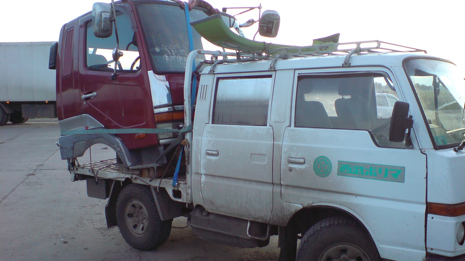

Дошла очередь до кузова, этот никуда не годился. Во-первых, с ним было просто стыдно ездить, он выглядел, как будто его куснула Годзилла, весь изорванный, измятый, крылья внутри мешали ужасно. И тут на местной разборке подворачивается Atlas, без кабины, но зато с кузовом в отличном состоянии длинной 3,10 а у меня 2,05, да это же мелочи. С помощью болгарки отрезал кусочек, друг сварщик сварил всё вместе, кузовок как игрушка получился. Теперь решаем проблему, старый кузов стоял прямо на раме и колёса уходили в арки, у нового дно плоское. Из швеллера сварил, уже сам, подрамник и на него установил новый кузов. Да на новом кузове не осталось родных металлических брызговиков, на предприятии, где я работал, валялась дверка от электрического шкафа. Замер дверки показал, что из нее выйдет четыре отличных брызговика, на том и остановились, опять болгарка, дрель, всё просто замечательно. Купил два новых задних фонаря от КАМАЗА- вездехода в металлических корпусах, наилучший вариант, масса никогда не теряется, и самые герметичные внутри, всегда чисто. До этого под задним бортом болтались на проволоке пластмассовые фонари от Москвича 412, контакт в них поймать невозможно.

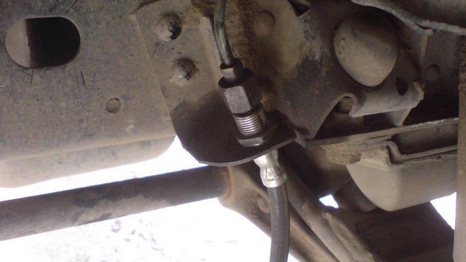

Я сам рвал трос, раза три или больше, и по месяцу не менял. Одно лето отъездил почти до морозов без троса и постоянно — Братск, Иркутск, да по местным деревням гонки. Осенью 2006г в Братске установили газовое оборудование. Полностью покрасили, прикупил модные колесные диски, до этого стояли простенькие, как на Жигулях, в дырочку. На техосмотре забраковали тормозные шланги, подошли Нивовские, выточили переходники со стороны, где вкручивается трубка, резьба не подходила.( на фото видно)
