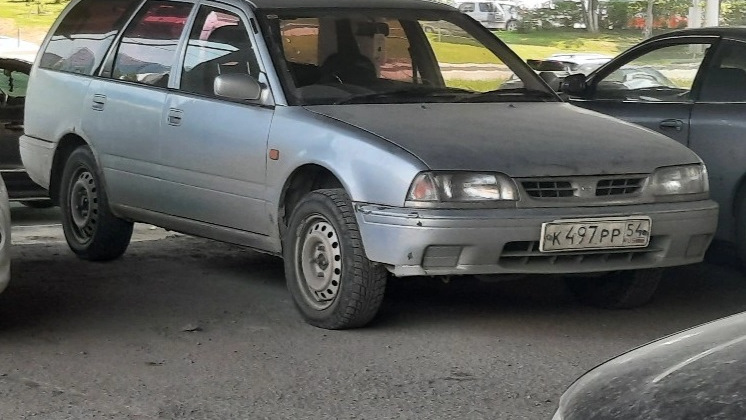

Всем привет, купил данный апарат, совершенно случайно. Предложил мне его знакомый, со словами "забирай если хочешь, все равно он у меня уже 2 года стоит без движения" ну я и забрал, а чего бы нет.
Впечатления смешаные, есть к чему приложить руки, ведь комплектация далеко не люксовый 2-хлитровый турбо 4wd а обычный 1,6 на механике, но с тем же полным приводом, включаемым кнопкой, что несомненно меня обрадовало.
Далее началась эпопея по восстановлению, которая длится и по сей день, первым что заменил в нем стали естественно масла с фильтрами.
Затем заменил:
1. Бронепровода (подошли от црв вроде RD1)
2. Раздатка (на момент покупки, недовключала задний привод, если все таки включила то выла нещадно)
3. Задние пружины (стояли хз от чего, но на 8,5 см больше чем родные)
В данный момент идет работа по восстановлению работоспособности ДВС. Весной прогорел клапан, от нашего бензина класса "люкс" и от неправильно отрегулированного зажигания. Решено было менять помимо клапана, еще и ГРМ, поддон двс, и всякую мелочевку.
