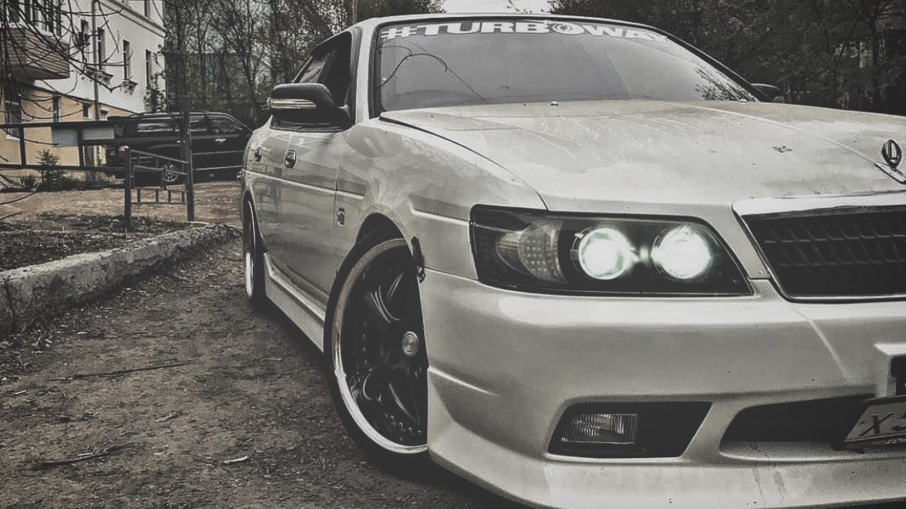

Доброго времени суток, приобрел я, Nissan Laurel 1997 года выпуска (дорестайл) в октябре!
И, о Боже… на 19" мерседовском литье "AME" которое при езде на машине, держало за @опу так сильно, как никто другой… (расход при этом литье — 19 лето!..))
Данная машина была куплена ради интереса ее кузова, салона и вообще исключительно просто для души (не для гонок, дрифта и еще чего прочего, но, в течении "думаю" некоторого времени, я покажу Вам, что же именно означает — "для души" и "от души")))
P.S. — Хочется сделать "Люкс" корчик, не похожий, не на один Laurel, на дорогах нашей страны)))
Выполненные действия после покупки:
— Трасса URAS Type SS ✓
— Первый ремонт, после покупки ✓ (26к)
— Замена ГТЦ ✓
— Замена сальников в редукторе. ✓
— Замена ступицы. ✓
— Подтягивание ремней (менять не пришлось) ✓
— Замена тормозной жидкости (вместо нее была вода — мерили) ✓
— Замена аккумулятора. ✓
— Резина + литье (зима) B.I.M ZEIT SS R17/245/45/7.5" ✓
— Бензин с 92/95 — на, только 98! ;) ✓
— Схождение (без развала) не крутились экс-центрики. ✓
— Восстановление/Замена — подрамника (все болты теперь на месте, было на 2х с половиной, балки (новая), сайлентблоков (просто вывались, когда открутили подрамник и балку) шпильки, рычаги! (20к) ✓
— Восстановление стойки tein (левая, перед). ✓
— Установка термостата (его просто не было) мелкий круг, привет и пока! ✓
— Замена антифриза. ✓
— Замена колодок. (остались от быв. владельца) ✓
— Удаление всех наклеек, кроме лба (уберу после козырька или тонировки в круг) ✓
— Замена масла и фильтра "GM" на "ХАДО 5w40" ✓
Осуществленные планы:
— Куплена оптика рестайл ✓
— Дворники "AVANTECH" (зимние) ✓
— Схождение и развал (после восстановления подвески на жопе) ✓
— Cтраховка (Кому интересно, но со скидкой от друга — цена 6900) ✓
— Куплен топливный фильтр (поменял) ✓
— Перерегистрация авто на меня в ГАИ ✓
— Ремонт/Восстановление/Удаление — ржы по кузову (2 порога, чашка, крыло левое -заднее (после удара от пред. владельца) + арка (левая) цена вопроса = 15000р "максимальная скидка")))) Фотки "До" и "После" — обещаю) ✓
— Стайлинг оптики рестайл ✓
— Замена ГРМ, роликов, чистка сопуна, замена крестовины! (13 400р)✓
— Приобретение "флейты" что-то поднадоело! (ждем турбу) (850р) ✓
— Замена салонных фильтров. (Решение) 1200 в топку… ✓
— Установка распорки + переднего стаба. (2000+800) ✓
— Удаление наклеек до конца. ✓
— Выбор резины R17/245/45/7.5 лето! (10 000)✓
— Установка рестаил стопов (стайлинг будет!) ✓
— Ветровики. ✓
— Установка LSD 2way ✓
— Ветровики ✓
— Установка заднего стабилизатора ✓
