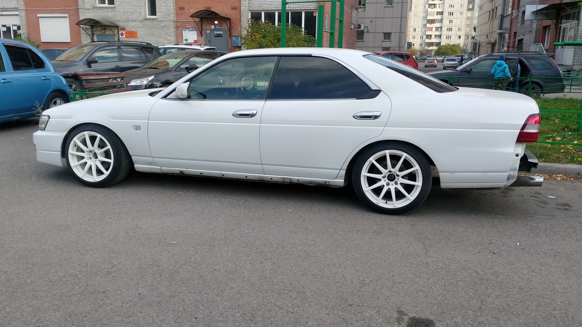

Искал ская на палке, присмотрелся к купэ 33-му, всех живых раскупают как пирожки ценник до 350. В городе вариантов немного и нужно было ехать в г. Ленинск-Кузнецкий, где присмотрел живого сочно синего купе на палке 25дет, сидения с 32 GTR, конфетка! Уже собрался ехать и решил глянуть в избранном какие варианты я еще рассматривал. Натыкаюсь на этого Лавра, да еще и в городе и понимаю что дико хочу его, я давно хотел его, но они восновном овощные, а валить то хочется) Моя мечта сбылась, погнали…
Спеки:

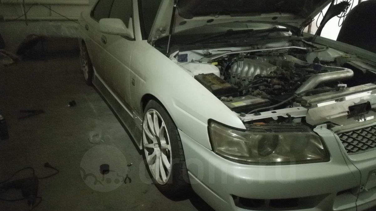

— rb25det neo (капиталка 20 т.км назад), Cometic 1.3. турба гибрид новосиб, актуатор HKS
— Распорки перед/зад noname
— МККП толстая+ редуктор и привода с 34 ская, с обратным выжимом
— VLSD
— Обвес в круг (clabs орига)

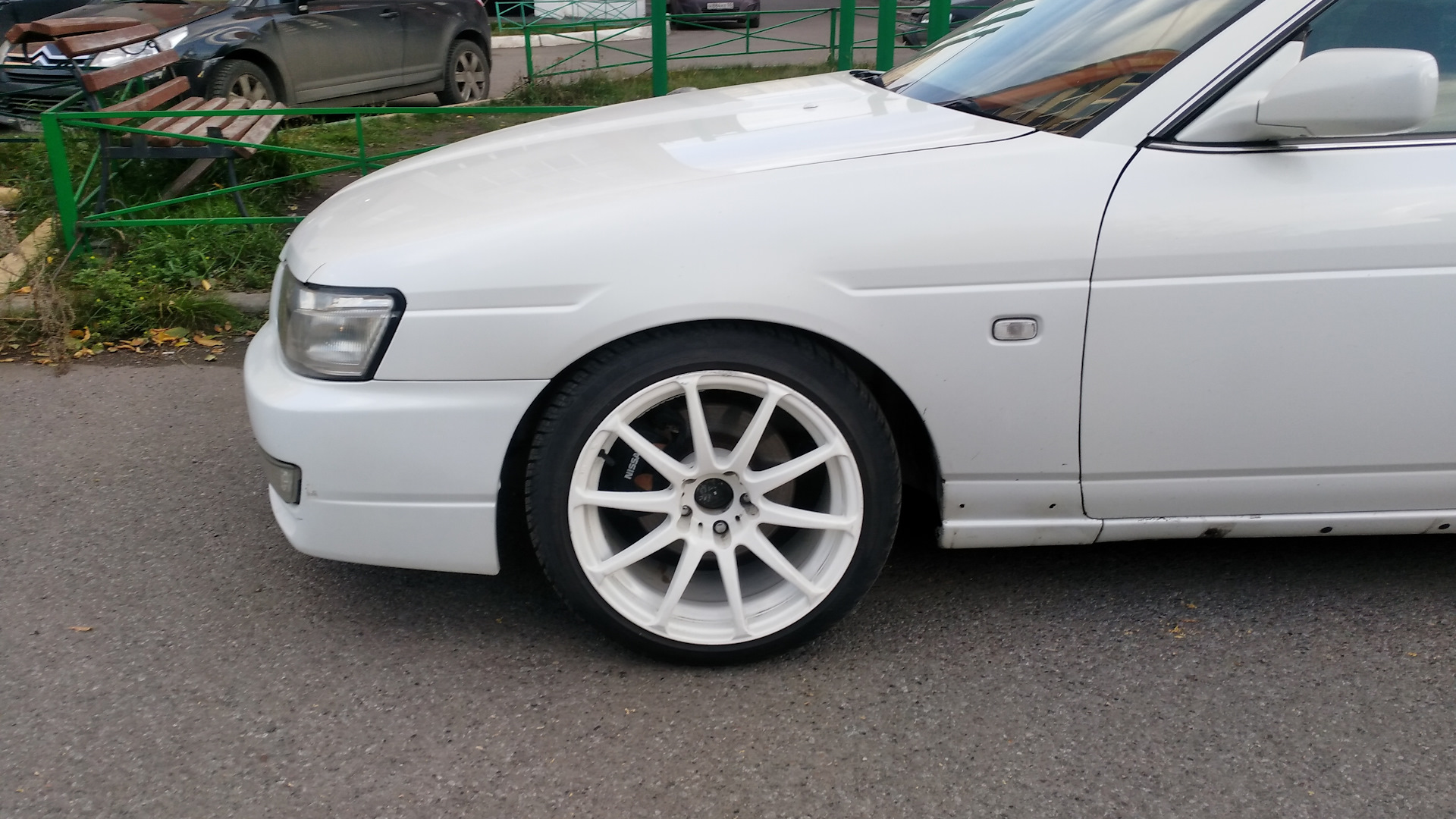

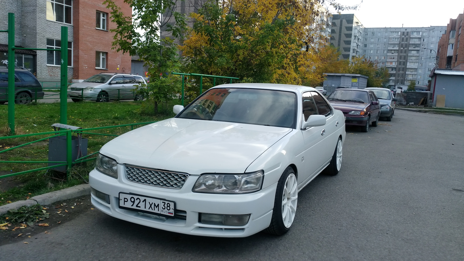

— Диски Manaray sj825 8,25J/et+14/R17
— Диски пара GTR32 8J/et+30/R16

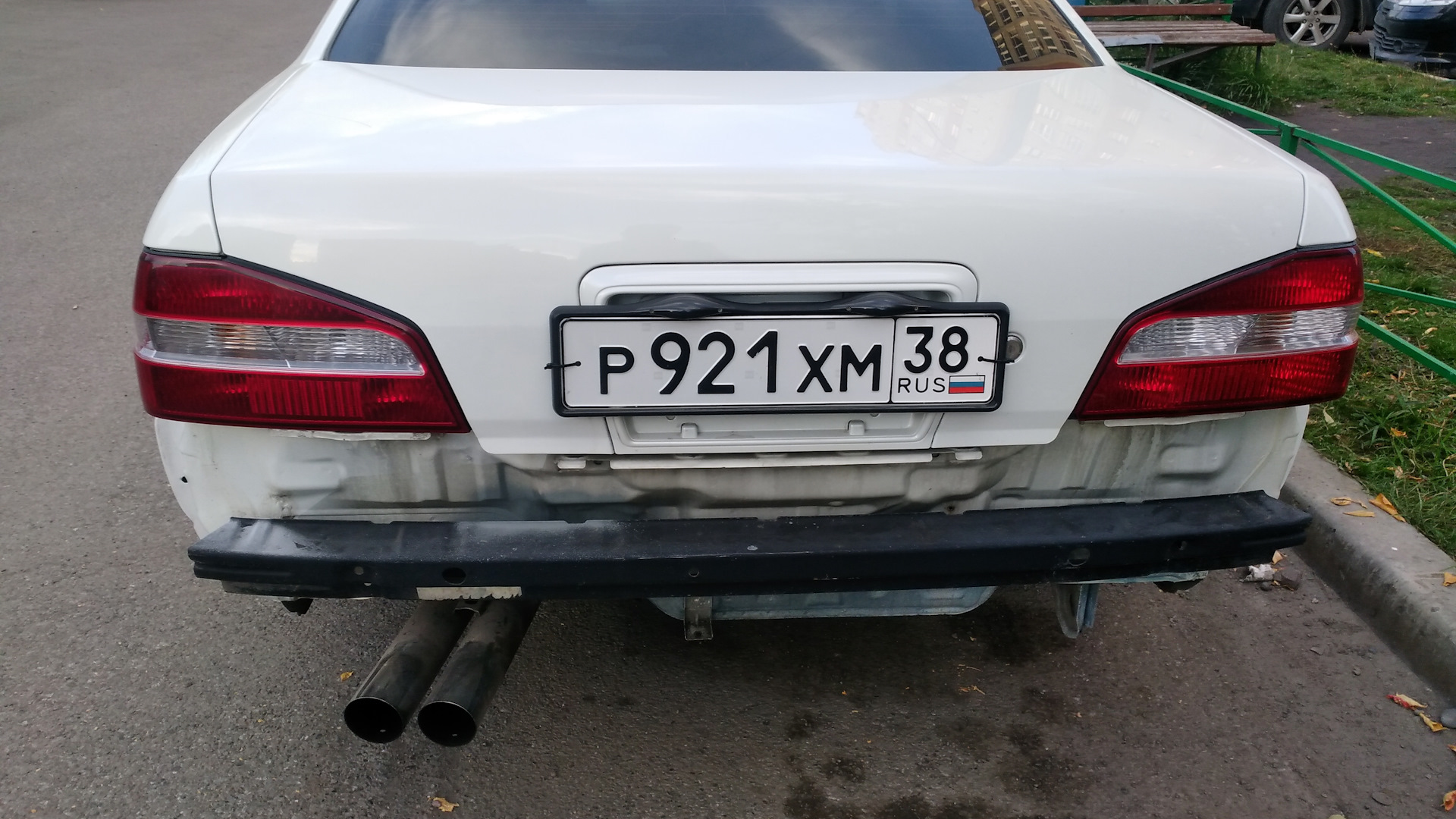

— Выхлоп Kazama двустволка
— Стойки HKS Hiper max fulltap
— Тормоза от турбо Stagea
— Теншены D-max, переварены кулаки, перенесена рейка
— Подвеска вся на полиуретане от точки опоры
— Радиатор Blitz
— Кулер HPI

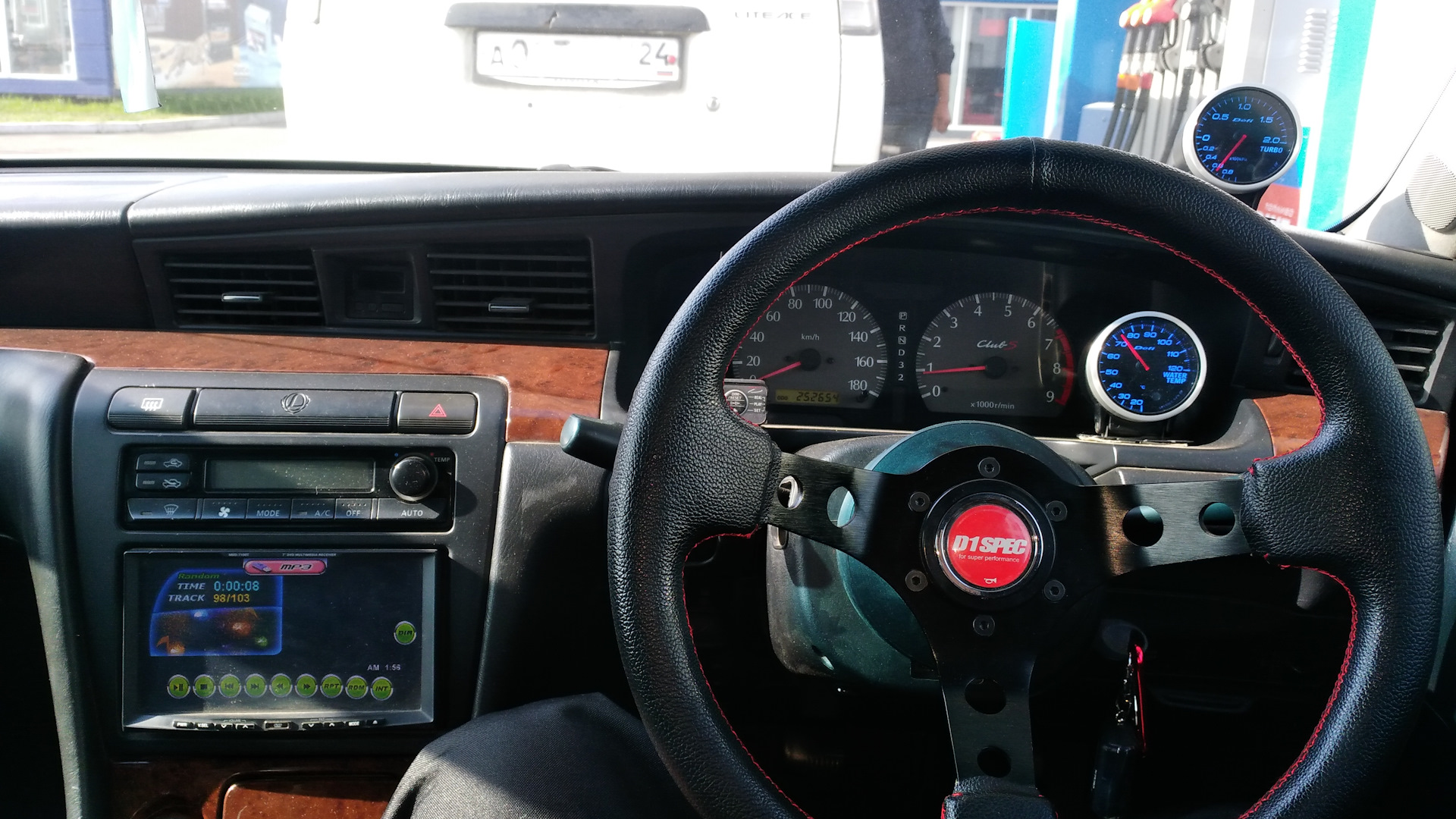

— Руль D1spec Japan d330/et70
— Ковш Bride Japan
— Датчики Турбины и температуры воды + Юнит
— Drift knob =)
