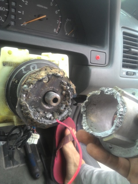

Новый старый руль
На днях оторвался руль. Причем оторвался в самый последний момент, я купил новый, приехал домой и вот как раз он и отвалился. Там была самопальная проставка, которая была сварена каким-то новичком, п…
