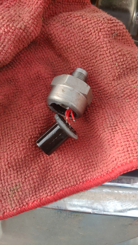

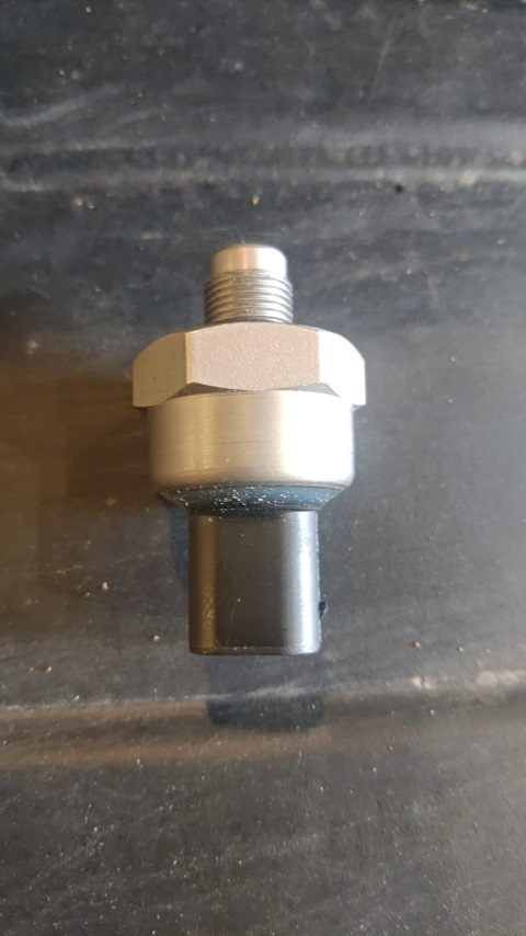

Не покупайте эту хрень!
В продолжение этой записи https://www.drive2.ru/l/709223209018343461/ Не покупайте датчики давления китайские! Не продержались и года! Ехал по трассе, скорости приличные и торможений много. Доехав до…

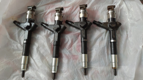

Форсунки!
Двигатель стал тарахтеть как трактор! Даже ещё хуже! Газ в пол больше 120 не едет. После 4000 оборотов какой то треск, можт клапана (потом проверю). Так вот, сдал форсы на диагностику. сказали не дол…

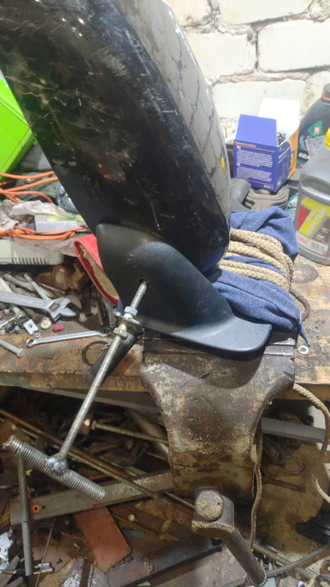

Чем отличаются боковые зеркала праворульного от леворульного патфайндера
Попались 2 зеркала от праворукого и леворукого "патифона", решил разобрать и сравнить. Разбирал путём сверления отверстия снизу. Разобрал, сравнил заодно и смазал. Так что они теперь склады…

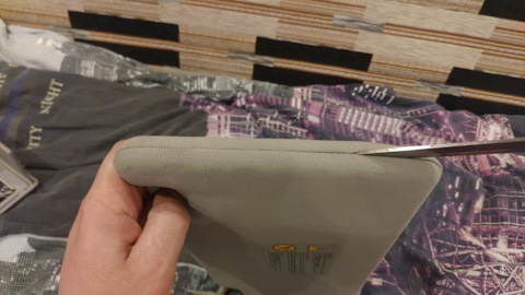

Разбираем солнцезащитный козырёк!
Облезло зеркало в солнцезащитном козырьке ( у пассажира! я в зеркало не глажусь😁). Жалоба поступила надо поменять. Информации по разборке 0 ! Ну ладно сами попробуем. Сразу скажу поменял оба зеркала…

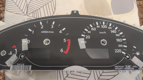

Темная тема — это модно!
Надоели два "прожектора" на приборке. Вроде хочется шкалы посветлее сделать а мониторчики слепят. Приходится уменьшать уровень подсветки и всё равно мешают! Решился переделать и сделать инв…

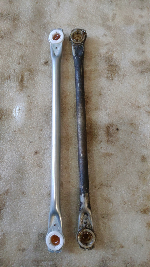

стеклоочиститель
Стал при работе биться об жабо пассажирский дворник. А так же был дикий люфт когда руками двигаешь дворник. Осмотром было установлено что разболталась чашки в шарнире тяги этого дворника. Не стал что…

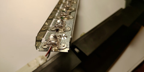

В очередной раз победил доп. стоп сигнал.
https://www.drive2.ru/l/566804567384130696/ в 2020 году было дело. На 4 года хватило и опять погасли. Но на этот раз это не отвал а перегорание. Так как светодиоды по нынешним меркам подключены не пр…

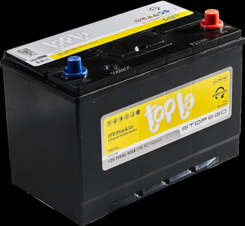

Замена аккумулятора и последующая замена провода массы.
Предыдущий аккум отработав четыре года зимой стал плохо себя вести. Решено поменять на тоже Топлу, но "помощнее". Ну и понеслось : скоба крепёжная не подходит ( этого я ожидал), провод ма…

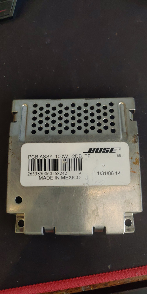

Вопрос про оригинальный саб BOSE.
Господа, кто ни будь понимает что за "коробка" на этом сабе и что она делает? При подключении питания, реле щелкает звук идёт! Но! Сколько "вошло" столько и "вышло"! И…

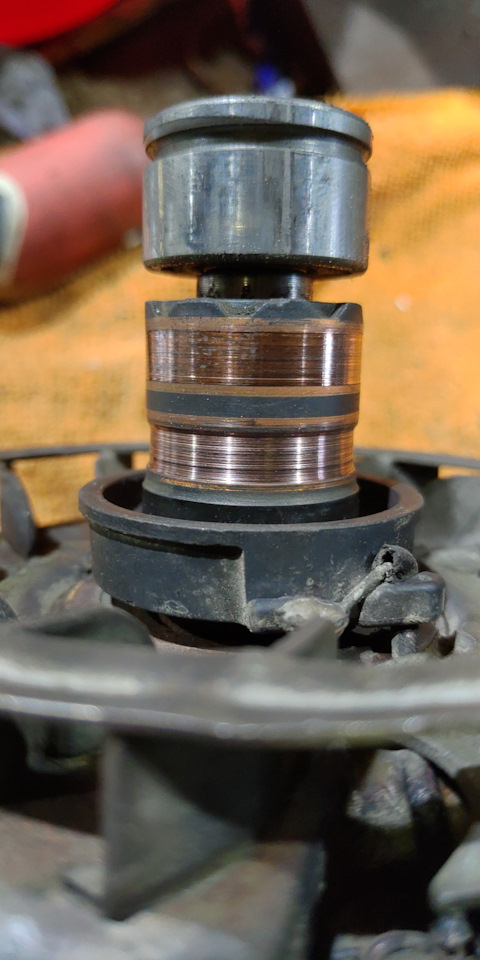

Полное ТО генератора.
Делать было нечего и решил я опять перебрать гену.😁 Поменял подшипники: Nsk B17-102AT1XDDG3*W-01 Подшипник генератора передний. Nsk B8-85T12DDNCXMC3E Подшипник генератора задний. https://www.drive2.…
