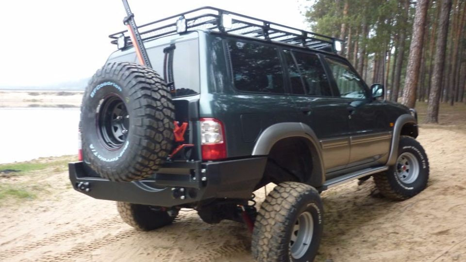

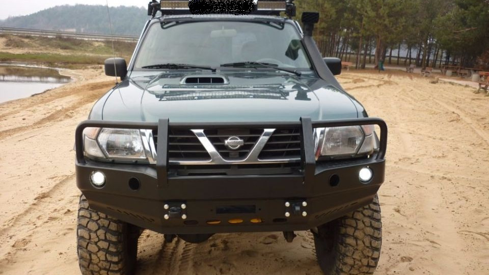

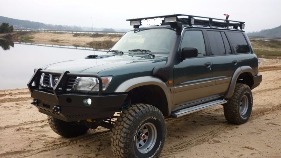

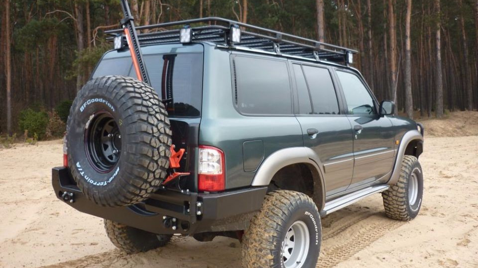

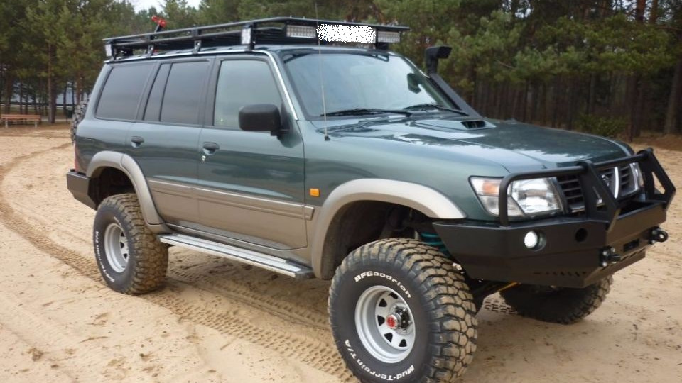

Встречаем GM Patrol…
Как Nissan?! GM, ничего не знаю…
Звучит, как GM… V8 турбодизель на 6.5L без глушителя., ,
Едет как GM — трогается со 2й, на третьей можно побуксовать 35ми колесами ;)
Надежный и проходимый как… Nissan.

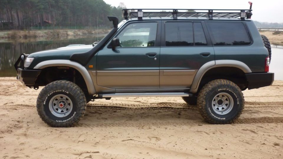

Сьездил, прокатился, дал задаток — он мой. Сейчас вернусь, успокоюсь — и напишу поподробнее о нем.
- Двигатель 6.5 дизельный, 210 л. с.
- Полный привод
- Машина 2002 года выпуска, была куплена в 2016 году
- Nissan Patrol (Y61) выпускается с 1997 года

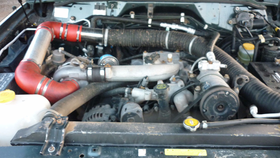

От чего мосты? Зачем он нужен с 6,5? По бездорожью он лучше ездить не станет. Тапки большие поставить — так и 4,2 TD их потянет (пары занизить дешевле). По трассе на тракторе гонять, так раскачать 4,8 до 500-600лс все равно дешевле. На нем только мосты, карданы и коробас сворачивать. Нужна проходимость так лучше вездеход купить. В Алматы у наших джиперов был один такой Y60 коротыш с 6,5 и постоянные проблемы. Так, чтобы просто был и не как у других — ну может быть. Патрол для экспедиций хорош, а по бездорожью есть гораздо лучше авто.
Нет в Алмате больше Патролов с таким движком.
Вы когда-нибудь ездили на V8 турбо-дизеле с механикой? Он тянет с ХХ, прям с 800об, на газ можно не давить.
Какой TD42T (налог на него еще платить)? Какой 4.8 бензин?
Это разные вещи :))) Чистый фанкар, у меня даж глушителя нет, его надо слышать…
Мосты стандарт Y61, пары 4.6. Как и коробка, раздатка и прочие карданы :) чет не могу свернуть ничего, наверно не умею :)
Назначение авто — тянуть прицеп (внедорожный) с квадроциклом. Или сноубайком. Так что вездеходы тож имеются :)))

Расход 15-18.
Двигатель GM (Шевроле) от H1
Одно слово — БОМБА!

У меня GM с мех помпой, никаких компьютеров…
Согласен, я вообще не любитель химии.
