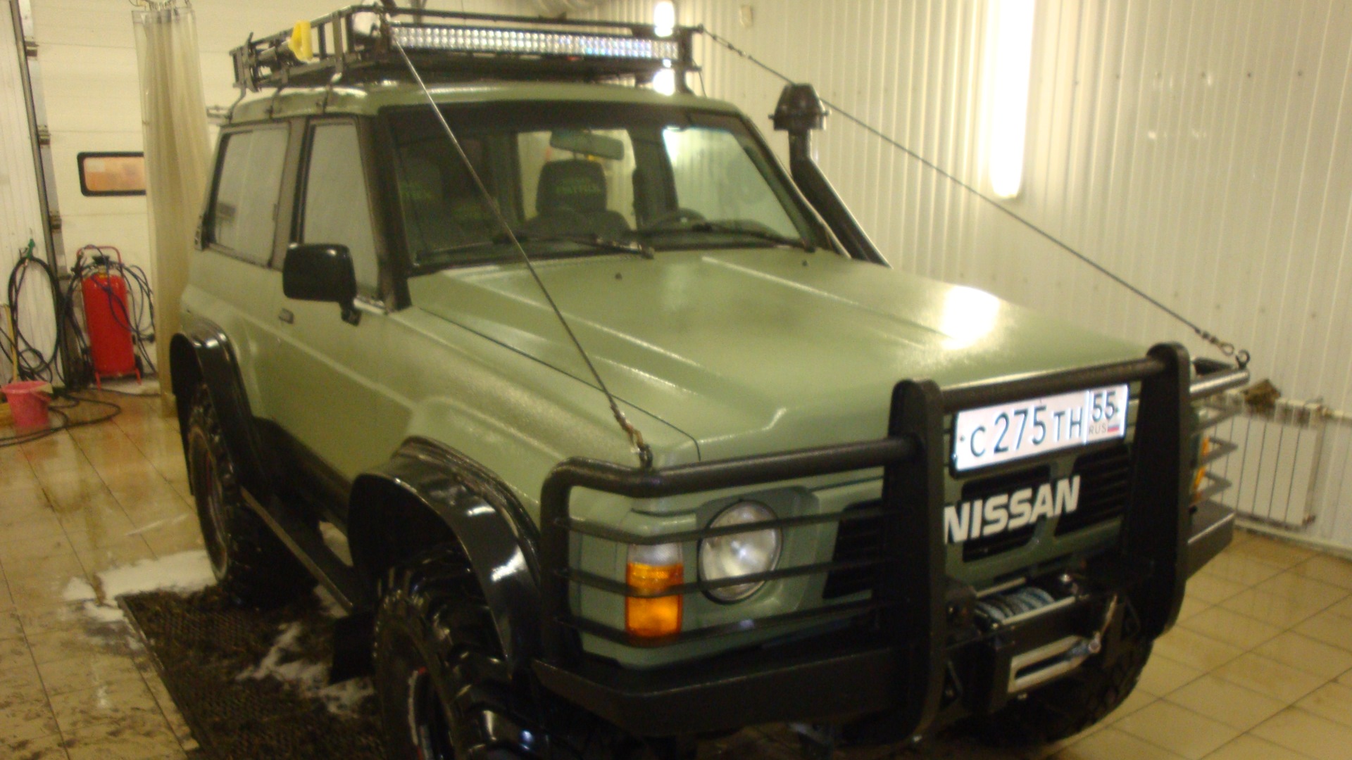

Ниссан Патрол 1990 гв. Двиг ТВ42S. Коротыш. В Омске известен под названием "Внедорожный патруль". Приобретался и строился для спорта и отдыха.
Доработки:
— пары 5.13
— блокировки АRВ оба моста
— TSL BOGGER 37x13.5xR16
— Arctic Trucks 38x15,5xR15
— NANKANG FT-9 37x12.5xR15
— лебедки (2 шт)
— силовой обвес
— лифт кузова
— резка арок
— усиленная подвеска STEEL STAFF
— шноркель
— хабы
— диодная люстра (с двух сторон)
— СВ рация
— Предпусковой подогреватель EBENSHPECHER
— Бокс на крышу LUX
— два генератора. два аккума
— покрытие Раптор
— спальник
— газ
— 4-х точечная пневмоподвеска
— Подача воздуха во все агрегаты трансмиссии и трамблер
— подогрев сидений
— кондиционер
— кожаный салон
- Двигатель 4.2 бензиновый, 160 л. с.
- Полный привод

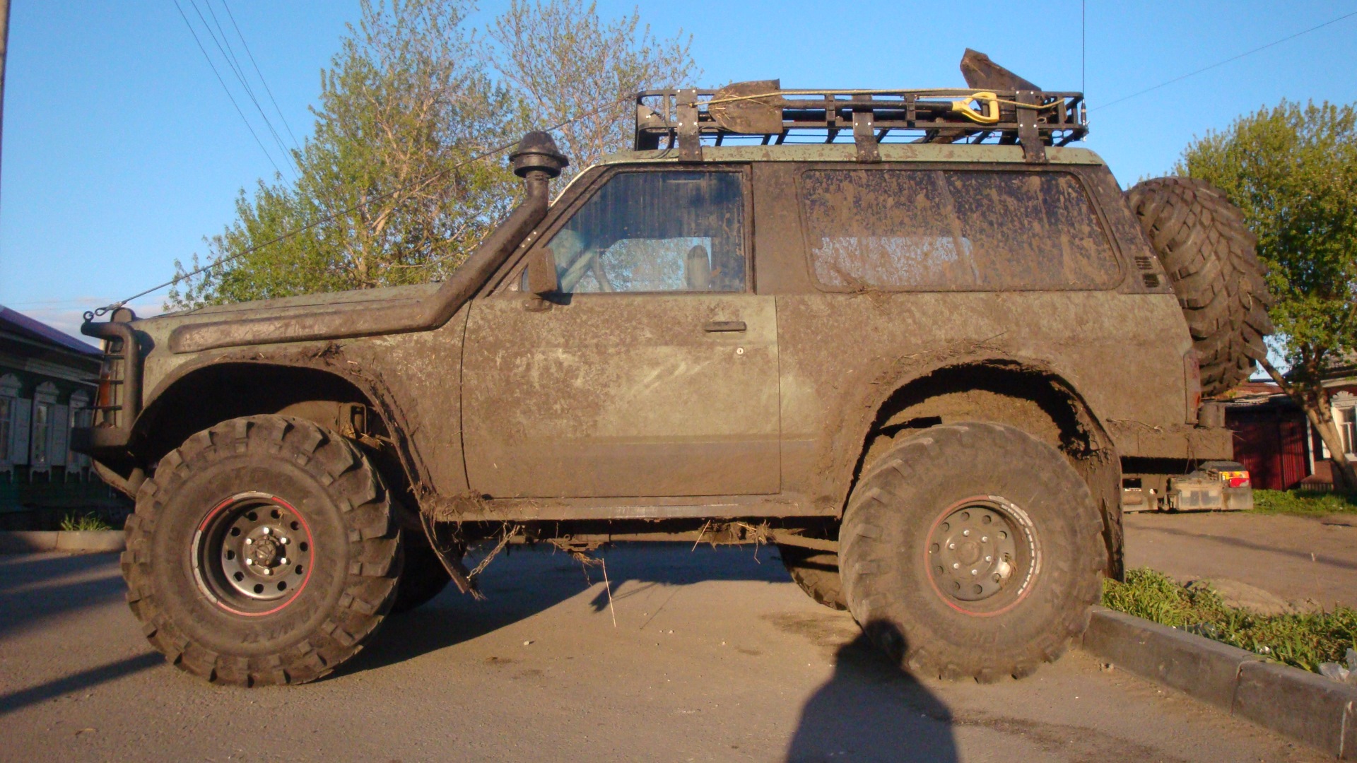

Мужик здорова!) Зимой купил такого же, даже цвет такой. Двиг правда у меня подъуставший. Вопрос про трамблер (и карбюратор). Делал что с трамблером?
Здарова, Мужик!) Поздравляю с приобретением. Работы тебе конечно много предстоит… А что с трамблером?
Я на своем только крышку менял, и то потому что новую в Н.З. купил. Карб пару раз перебирал у специалиста.
У меня карб от волги. К151е то ли он моросит то ли уже двигун. Ни как понять не могу. А родной достался в пакете. Весь разбитый… В тюмени Я ни одного спеца по японокарбам найти не смог. Вот и думаю точнее прорабатываю варианты, менять/настраивать карб или менять двиг на инжектор.
Начни с простого. Двиг менять — хз… Мне кажется его откапиталить не проблема. Если что в Омске есть спецы. Карб родной БУ ищи, или этот надо пробовать оживить, тоже есть человек толковый.

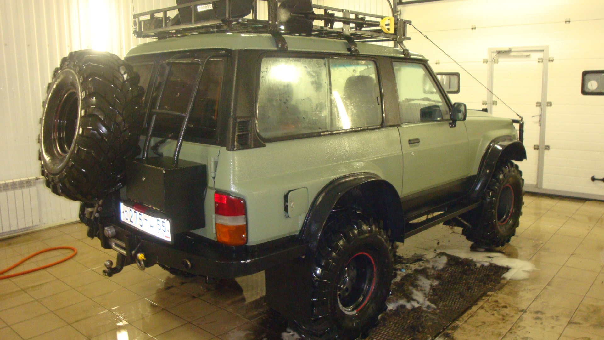

Диски 15 Вылет -40 ширина 10. Сейчас хочу 15/12/-70 поставить
какой размер дисков у вас?какой минусовой вылет?
вы его лифтовали?тапки 35?
И лфтовал и резал, много чего пришлось делать…
Тапки 36.
какой красавчик он у вас!мы правда по грязям не ездим…у нас ее в астрахани и так хватает!но покатушки в инэте всегда смотрю.к нам приезжают патрули со всех городов.не получается сьездить.
Спасибо! А по грязям зря не ездите, это очень полезно для здоровья! Особенно если грязь целебная…
Приветствую. Поднят на 4"? В задней подвеске много изменений?
Привет! Точно не знаю на сколько поднят, думаю 4 — 6". С зади пружины, аморты камаз, панара усиленная и регулируемая, буду еще крепление панары переносить в горизонт… Мост не доворачивал, полет нормальный.
