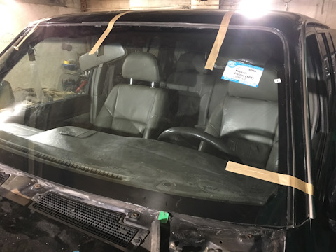

последний не тронутый уголок автомобиля рамка лобового стекла и крыша ! добрались мы и до них! снимаем лобовое, удаляем удаляемое, варим, восстанавливаем, красим и полируем так чтобы с космосу видать…
