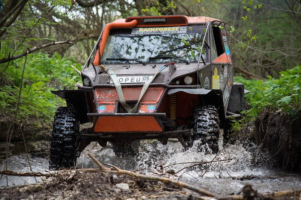

Ниссан Патрол был куплен мною с конкретной целю сделать из него боевую машину для категории ТР-2.
Насколько это у меня получилось, покажет время.
Пока сделано :
Лифт кузова 8см.
лифт подвески 4"
Резина simex 36Х12.5Х15, Ф-БЕЛ-160М, форвард сафари 500(33Х12,5Х15).
Диски: Крамз лидер с бедлоками-15, тоёта 8х16-9кг, 8х15 литьё
япония-8кг, и таерлоки Россия.
Шноркель SAFARI( Китай).
Рулевой демпфер (возврат в центр) Тач дог.
Установлена лебёдка перед( Комап 9500 seal, синтетика),
пневмороспуск.
Обрезаны арки и задние карманы
Удалено всё лишнее(салон сиденья ковролин
Установлен интеркуллер (Паджеро 4д56т)
Блокировки: зад. штатная, перед ARB.
Армированные тормозные шланги
Довёрнут задний мост(.рычаги регулируемые)
Переделан радиатор(от еврокамаза)
Электровентиляторы (уаз 2шт.)
Регулируемые тяги панары(перед-зад)
Остекление (поликарбонат 3мм), кроме лобового.
Замена всех сайлентблоков(полиуретан)
Замена сцепления(Extreme outback керамика)
Кит в раздатку(Marks adaptors 2,88) Австралия.
Пары в мосты 5,13 NITRO GEAR.
Усиленные привода и гранаты(Nitro gear).
спортивные сиденя и многоточечные ремни.
Пневмосистема Беркут с ресивером 6 литров.
Топливный бак от Газели 60 литров.
И много всяких мелочей, которые влияют на проходимость…
В ПЛАНАХ:
Дальнейщее снижение веса
Силовой каркас(внутренний ст-20,38мм )
Замена руля на спортивный
Защита и усиление рулевых тяг(думаю…)
установка подножек(труба СТ20 )
Бампера (перед-зад) (ТРУБА ст20 )
Переделка электрики(удаление лишнего)…
Замена турбины на более производительную…
И самое главное добавить МОЩНОСЬТИ 2.8тд(но как?)
Одним словом выжать максимум из Патро-танка!
Все работы выполняються на своей СТО. (JEEP-MOTORS),
В свободное от основной работы время, ведётся фото и
видео фиксация всех работ, проектов и испытаний.
Читайте следите, задавайте вопросы, будет интересно!
