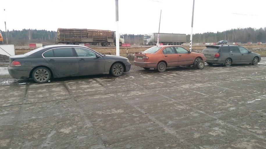

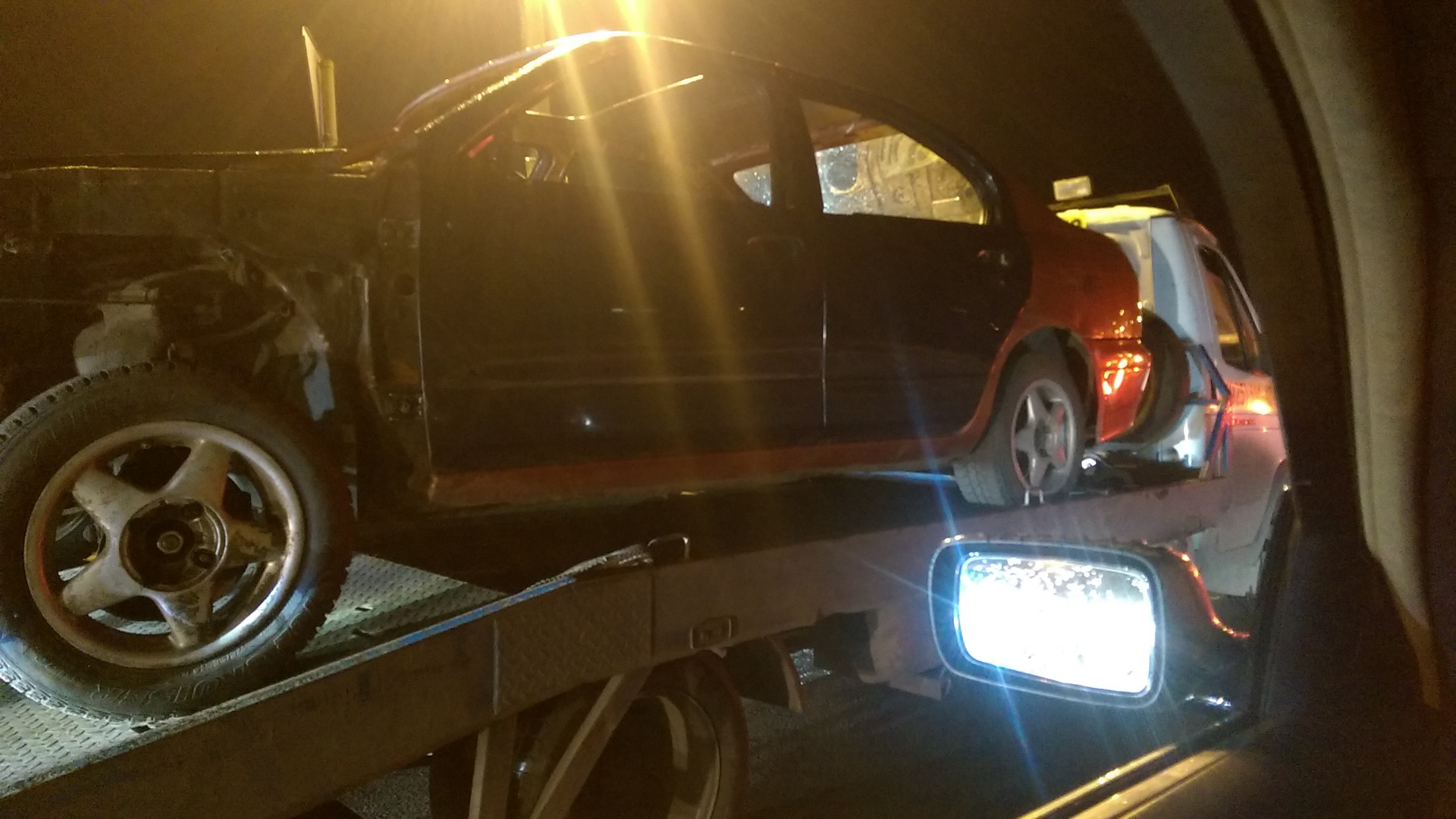

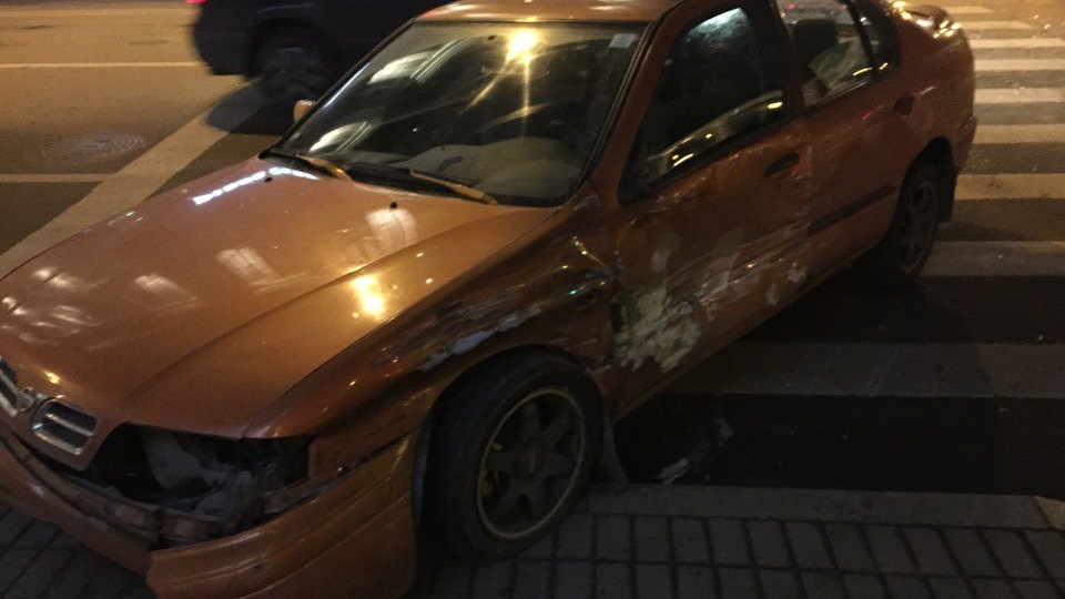

Машина была куплена 8 марта 2015гв Питере, рассказ как мы за ней ездили на моем вагоне вот ТУТ ( www.drive2.ru/l/6013365/ ). Машина под восстановление, ничего криминального, стаканы не ушли, подвеску сломало да.
Там уже стоял мотор SR20Ve, и в принципе всеиз тюнячек, даже выхлопа не было только штаны и все ))))
Зато состояние кузова было очень хорошее для такого года.

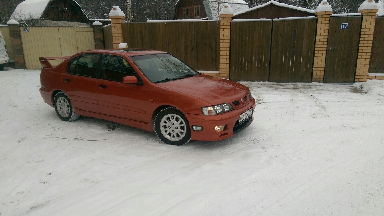

— Передний бампер Aero
— Задний бампер GT
— Пороги GT
— Капот с ноздрями GT

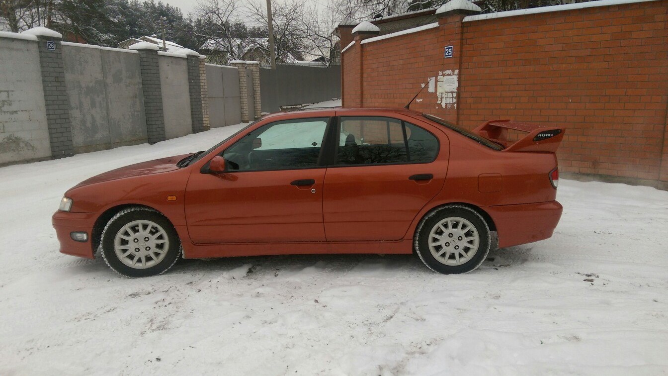

— Спойлер оригинал Nismo
— Все двери от Р11-144 2001г. с молдингами от рестайла
— Крышка багажника японская
— Люк с электроприводом
— Кузов обработан полностью антикором + шумоизоляция.
— Лобовое и заднее стекло вклеено на оригинальный клей + молдинги стекло оригинал.
— Зеркала с электроскладыванием и обогревом

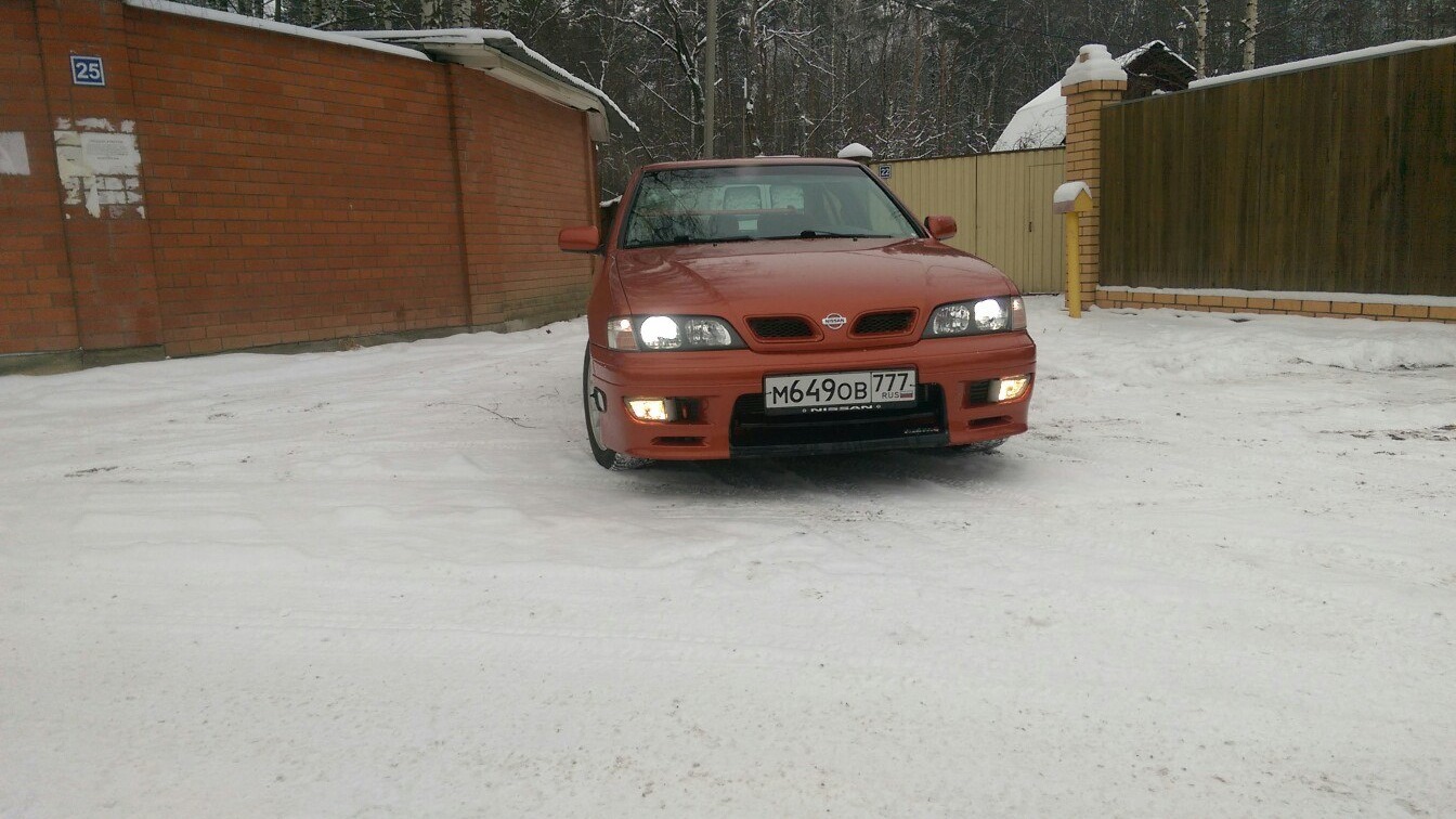

— Передние фары Ichicon штатный ксенон с эл.корректором
— ПТФ японские хрусталь

А если не сложно можно узнать про доп туманки в бампере?
это штатные туманки, светят на обочину
первый раз вижу… даже в нете не нашел. они от примы?! видел похожие от альмеры. у меня идея есть одна так что то вроде таких туманок думаю запилить себе. Ищу какие подойдут
VOVAN-NPC
можешь хоть фотку скинуть в близи? буду очень благодарен!
ищи от примеры камино японской именно. они только туда шли.

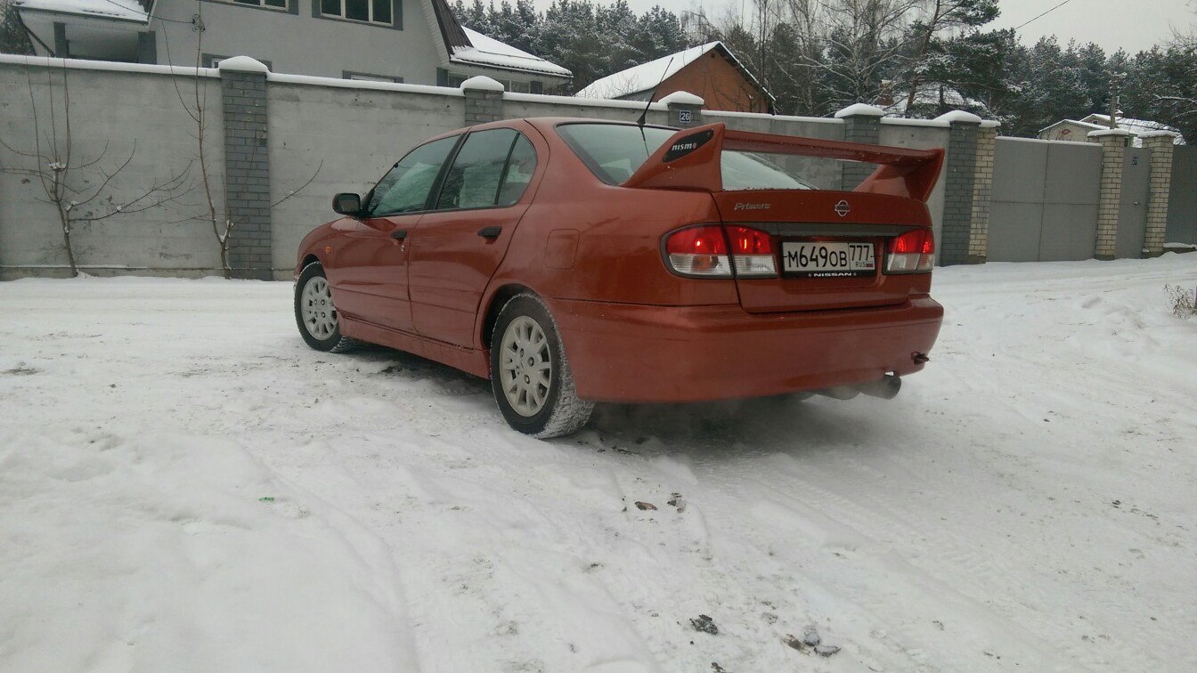

Наклейка нисмо на спойлере штатная?
Или откуда-то заказывали?
Крутая)
это не наклейка а накладка, все штатное.
Где бы её теперь найти нам, простым людям…)
нигде отдельно никогда не видел. под заказ их японии новую и то не факт
