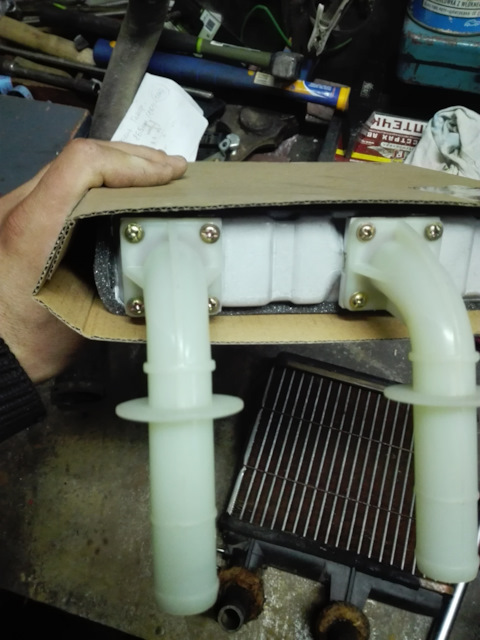

Радиатор печки
Потек краник на печке, точнее он травил всегда по чуть-чуть незаметно с самого начала как взял авто . Думал такая конструкция, что испаряется, или вытекает в расширительный … И тут как похолодало уви…

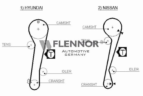

Подскажите парт# болта натяжителя ГРМ
На дизель, но думаю и на бензе не слишком отличия будут … Мой болт под внутренний 6-тигранник, а снаружи насечки, чтоб как я понял открутить газовым ключем или еще чем, или просто так. Сырец не хочу…

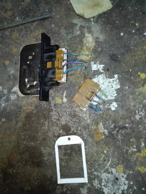

Реостат печки от ВАЗ .
Машину как приобрел год назад со сгоревшем реостатом, так и ездил . До сегодня ) Заказал давненько на Емексе реостат, лежал и ждал он своего часа, вот и пришло время . Разобрал бардачек, снял попереч…

Какой лучше ремень ГРМ ?
Надо уже менять, стоял Contitech CT 781, с машиной лежал такой же германский, НО срок к установке уже истекал . Купил австия вроде, поставил, через пол года сальники потекли …( Теперь надо менять са…

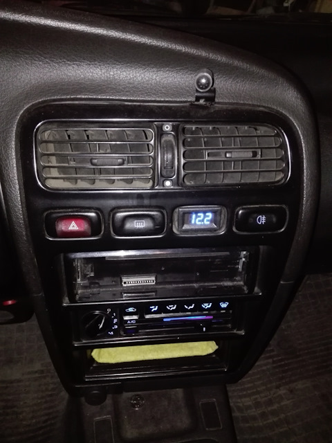

Вольтметр
Видел у кого-то на драйве, решил спопугаить ) Понравился синий цвет вольтметра, да и подсветка тоже штатная синяя, вот и решил . Сделал еще летом, опубликовал сегодня … Включается от 1 положения кл…

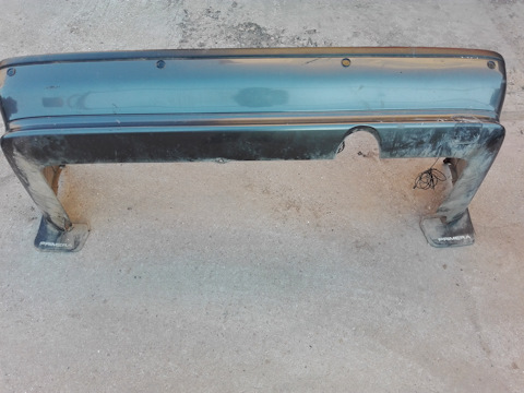

Бампер А
Купил на разборке, забыл про прищепку, грунтанул, и в углах с низу грунт откалывается … Забил на это, купил рестайл . И на оригинальном где туманки, сверху под 2 болта крепление имеется .

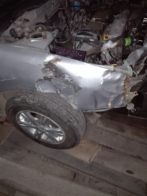

Крыло, рихтовка … покраска
Столько всего делалось, устану писать )) Под крылом немножко тоже подрихтовал, красить уже забыл как — протупил открыть воздух на сопле и краска легла как с болончика — неоднотонно (
Бампер задний рестайл покупка и перекрас .
Прищепка, где надо чуток шпакли по пластику, грунтовка, покраска, лак …

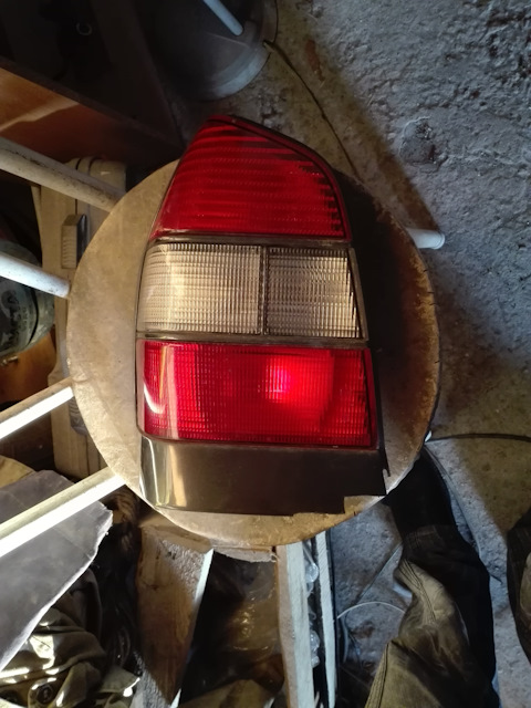

Новые Б/У фонари
Съездил в Симф, купил перекрасил, одну сделал — впаял феном сетку, короче вот )
