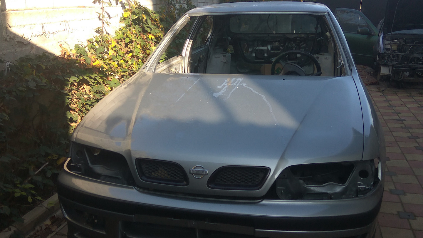

Я люблю дорабатывать свои машины. В этом бортовике, я расскажу Вам в подробностях, о всех моих доработках по этой машине, которую так сильно люблю. Здесь не нужно искать здравый смысл, это стиль жизни, то чем мне нравится заниматься в свое свободное время.
Изначально она была на переднем приводе, и появилась у меня мечта, … переделать ее под 4WD… дальше все сложнее, но мы руки не опускаем, бывает устаешь от переделок, берешь тайм аут, и снова возвращаемся к этому
интересному делу…
Многие люди, задают мне вопрос, почему хетч а не седан? Объясняю:
1) Для полного привода, задница седана слишком лёгкая по отношению к передней части кузова. А у хетча она немного тяжелее, что значительно уравнивает баланс по отношению к передней части кузова.
2) более удобный доступ по кузовным переделкам задней части, так как больше свободного пространства, и можно подойти с разных углов, что значительно облегчает работу.

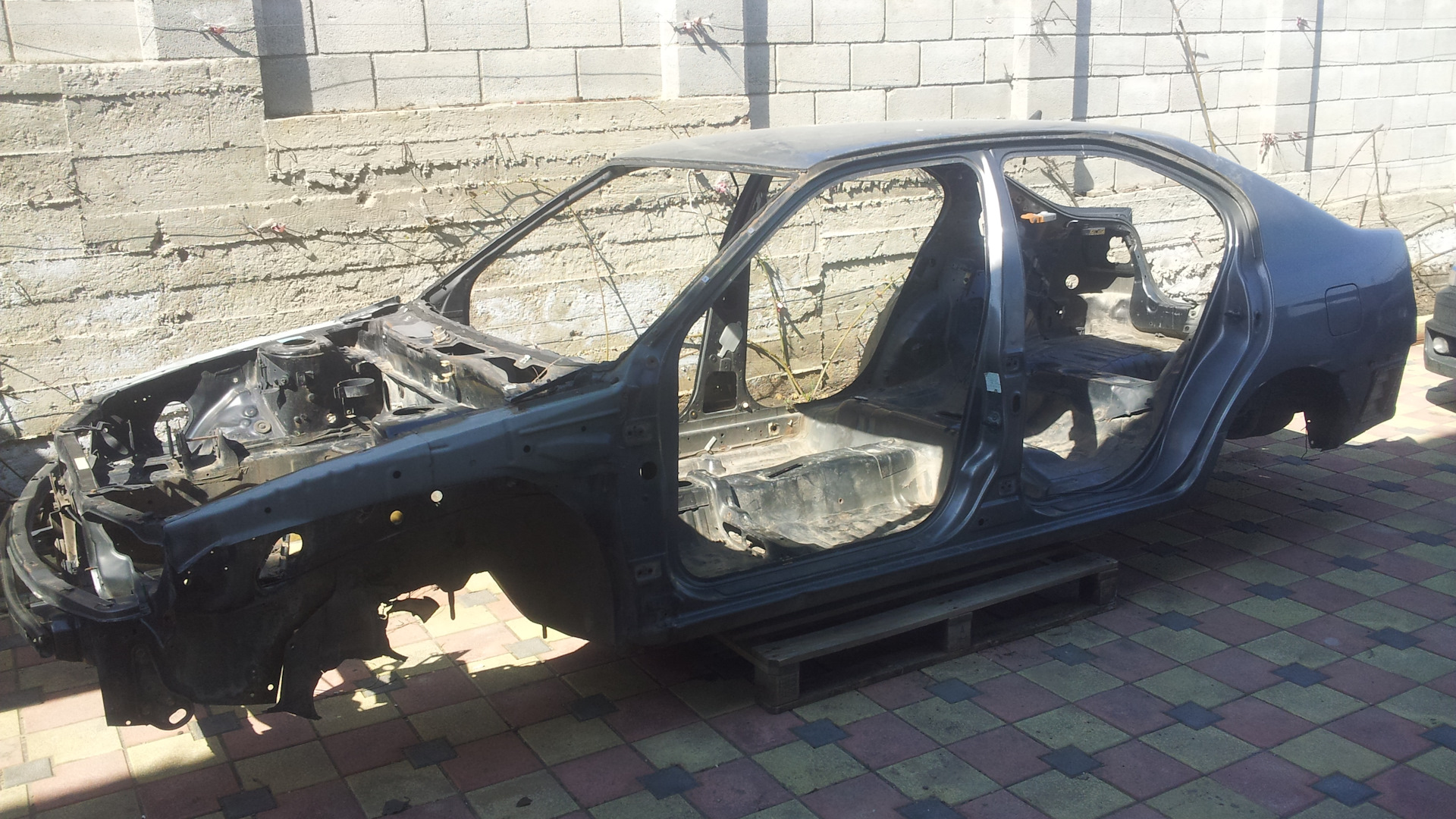

У меня полный привод Ниссан Примаре Камино глянь фото мое. Хочу отключить перед. И вот не знаю как?! И как автомат вобще отреагирует. Может кто подскажит
Перед отключить не получиться, так как нужно сесть привода, и заткнуть все три дырки чтоб масло не текло, а это так сказать есть над чем подумать.
И второе, если снимешь передние привода, то передние колеса будут болтаться как хрен между ног, а это значит нужно менять передние кулачки без передних подшипников, как у Сильвии, ну а там все по порядку, полный геморрой
Привет у тебя прима изночально 4 вд или передний привод?Мне интересно если свапать полный в кузов от переднего привода нужно тунель пилить, не в курсе и как у тебя с этим.Кардан, подрамник задний?
Ну ты даёшь блин, хоть полистай бортовик немного, тут же все показано детально. Изначально был передний привод…
седаны есть ведовые праворульные. Просто для своего удовольствия проект) Передвигаться потом на таком я бы не стал) по сути получается распил-карпил-надгрыз-каркас)
Ну не прям так жестоко, никакого распила тут нет, в последней записи, я объяснил подробно в комментариях, повторяться не буду.
Машина строится не для повседневной езды, для этого у меня есть другая, строю для себя, никому не навязывают свой вариант всего процесса который в этом БЖ излагаю.
БЖ в первую очередь пишется для меня, и для тех кто задумывался над полным приводом. В процессе проходил через много ошибок, но все исправил, если у кого то есть другие идеи, буду рад услышать.
Если Вам интересно, просто следите за событиями, и Вы убедитесь сами что вышло весьма неплохо, даже для боевого режима вождения.
На сегодня, с кузовными делами все закончено, и машина готовится к полной покраске.

Жду когда до задней подвески дойдешь! Самому интересно что и как там будет.
Оооо!, … это очень интересно будет. Там было тяжелее всего. Пока подогнали что резать и что оставлять, устанавливали и убирали железо где сто раз, а весит оно не хило!
