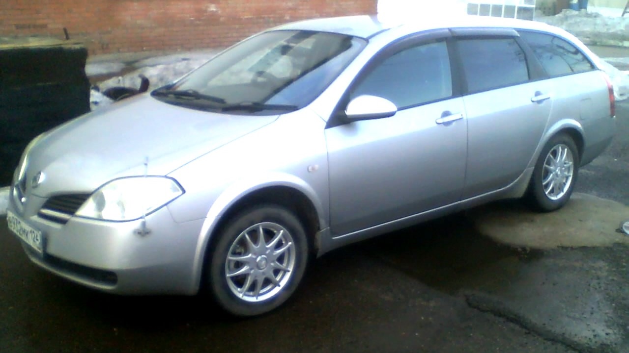

Привет. У тебя габаритная антена была установлена или ты сам устанавливал? Тоже хочу такую)
Привет.
Когда купил она уже была но это не родная а китайская дешёвая залипуха. В принципе толк от неё был но слишком вульгарно она смотрелась вблизи, корявый китай. Такая как ты видишь на фото стоит рублей 300.
Вообще вещь удобная и что бы она была и не было стыдно смотря на неё то есть два варианта:
— найти Б/У оригинал на разборке и установить. Оригинал бывает двух видов такой как по функционалу у меня стоял (прикручивается к бамперу и не складывается) и более дорогой вариант который автоматически раскладывается (врезается в бампер и имеет складывающийся телескопический механизм)
— купить китайскую но качественную чтобы не было стыдно если рассматривать её вблизи.
как то так =)
P.S. — у меня сейчас габаритной антенны нет, она отсутствует вместе с той частью машины на которой она стояла )))
Понял, спасибо))) а от какой машины выдвигающийся подходит? Искал, искал не найти что то(
От Ниссан примеры р12 =)
Я же выше тебе писал что оригинал, у меня знакомый на примере в аварию попал и бампер нужно менять но на старом бампере у него стоит оригинальная выдвижная антена и она целая, он когда бампер будет менять то старый порванный отдаст мне вместе с выдвижной антенной и если с ней всё хорошо то я её поставлю
