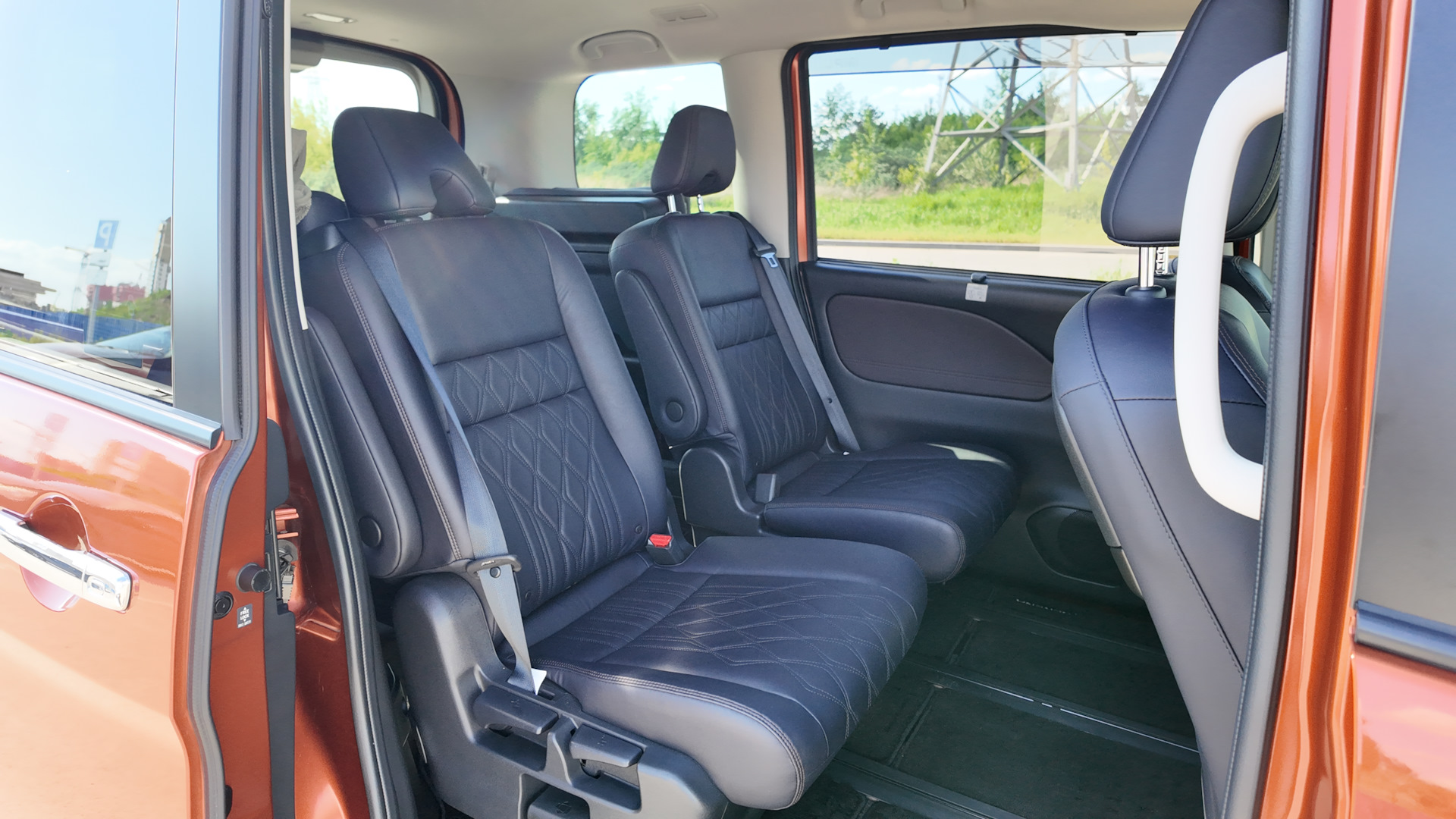

16. Трансформация второго ряда салона — сиденья перемещаются в двух плоскостях и регулировка спинок. Так же регулировка третьего ряда салона — сиденья перемещаются вперёд-назад, и регулировка спинок. (только в комплектациях с индексом V);

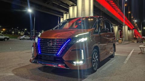

В рестайлинге ближний светодиодный, дальний матричный. Матричный свет умеет вырезать как встречные, так и попутные автомобили. Искусственно отключая секции в фаре, тем самым вырезаемые автомобили остаются в темной зоне.

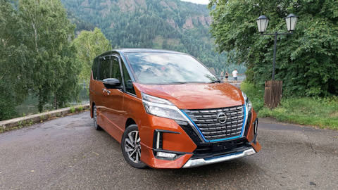

Версию e-power можно отличить по синей полосе на хромированной решетке, у серены на данный момент как в дорестайлинге, так и в рестайлинге присутствуют три стилистических образа, стандартная комплектация X или XV, комплектация Highway Star с измененной решеткой и бампером как в моём случае, а также комплектация Autech. По мне любой из этих вариантов выглядит достойно спереди.

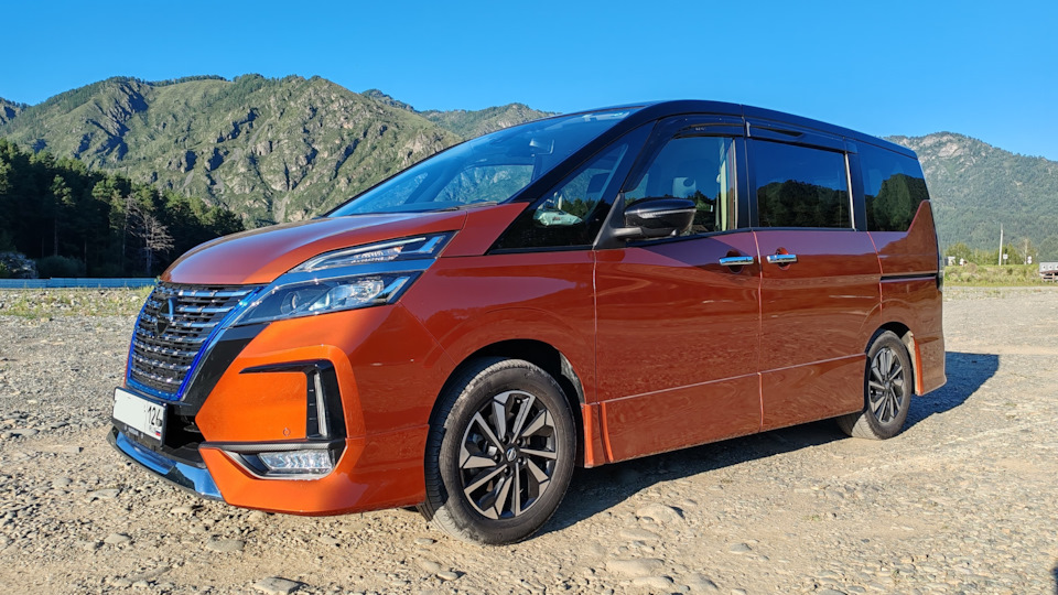

Обращают на себя внимание черные стойки и заднее стекло, которые визуально разделяют машину на две половины. Версии X(XV) выделяют отсутствие накладок на дверях, которые явно прибавляют клиренса, в версии Autech помимо накладок добавляются ещё и дополнительные накладки на дверях.
