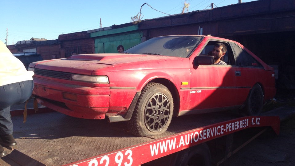

Под сраку лет решил строить тачку))) купил дёшево, у себя в городе, состояние хлам, начинаю собирать информацию по ней, всем спасибо кто будет наблюдать!
- Двигатель 2.1 бензиновый, 180 л. с.
- Задний привод
- Машина 1986 года выпуска, покупалась в 2016 году
- Nissan Silvia (S12) выпускается с 1983 года

Что с проектом? Заморозили?
Жду запчасть, обещают выслать уже 2 мес(((
с двигателем решили уже? интересно состояние проекта) more photo))
Думаю атмосферу поставить, всю зиму в гараже стояла, хочу разом все начать делать, кузов мотор
в таком случае удачи! надеюсь увижу на дороге!
Обязательно👍🏽👍🏽
Видел в колесах, по моему за 400к. Даже звонил узнавал. Движ вроде fj20, САшка встанет болт он. Желаю удачи!
Ты вроде бы уже третий кто ее тут выложил, и до сих пор она не поехала ) Стоит у тебя как я понимаю FJ20E, мотор в целом интересный, но сложный по приведению в чувства. Наиболее просто менять можно на SR20, CA18, KA24 (последний вариант у нас малораспространен, но довольно интересен, 2.4 литра атмо и должен встать болтон), остальные варианты уже посложней.
По кузовщине все посложней, глянь на форуме, у вас продавали вроде даже фонари. А так спрашивай, тут многие уже на этой машине собаку съели )
капец она кочует)
Привет! Информация по подвеске и электрике имеется тут и на s12.org.ua. А вот с кузовщиной всё ОЧЕНЬ сложно. Нужно постоянно мониторить ебэй, авито, и т.п. S12 — хороший автомобиль, но с ним всё очень непросто. Надо иметь много терпения.
Спасибо! Буду стараться
Обязательно спрашивай о чем-нибудь)) нас, владельцев С12 довольно много)) тех, кто разобрал уже все до последнего болта))
а какой мотор стоит?
Головы нет ржавый блок, не пойму от чего))) думаю что ставить, у нас немного сложновато со свапом. Кстати реально задние фары найти?
если только кто-то будет в разбор продавать) а такое не часто бывает( и то, на хэтч, например, от купе фары не подойдут задние — у вас вроде рамка идет между ними. на ебее можно найти точно)))
у меня задние фонари битые, клееные) но я даже не надеюсь, что мне повезет найти гдето целые)
Это конечно печально(((( там у меня сзади такой колхоз, аж выкладывать стыдно 😂
та ладно) у меня вот стеклоподъемника не было в пассажирской двери — палкой стекло было подпёрто :D так что чего уж тут :D
У меня они электро были с завода, сейчас на механ переделаны((
во блин, неудобно(
а с япой списаться оттуда заказать что надо отдельно не вариант ?
надо знать с кем списываться)) это же так просто не выяснишь) где могут в японии в разбор продавать ТАКУЮ машину в более менее нормальном не битом состоянии))
