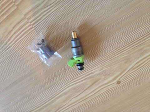

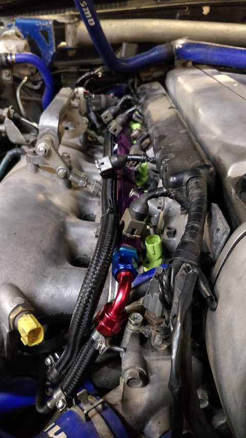

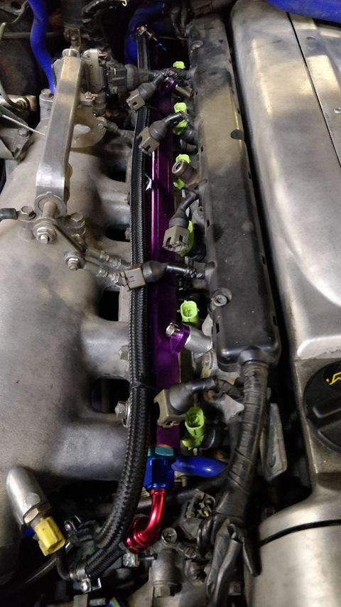

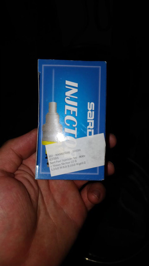

Форсы SARD 800c
Для истории. Установил новые форсы SARD на 800 с. Далее настройка. Жду мозги Apexi Power FC
+5 фотографий

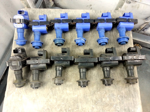

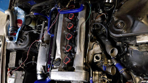

Избавляемся от коммутаторных катушек. Замена на VAG
Всем, привет! Долго мучил вопрос пропусков зажигания, и в принципе хотелось че то по менять + бывает проблема при нагрева коммутатора от двигателя, после чего он начинает работать с перебоями. Почи…

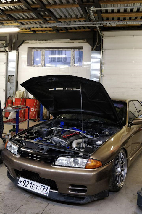

Зимовать
Всем, доброго времени! Многие мелочи не успел доделать, так что зимовать будем в таком виде. Долго мучился с подвеской перебрал буквально все, но проблема оказалось в вытекшем аморте. Получилось та…

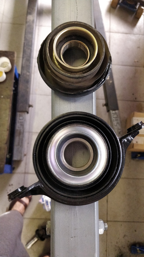

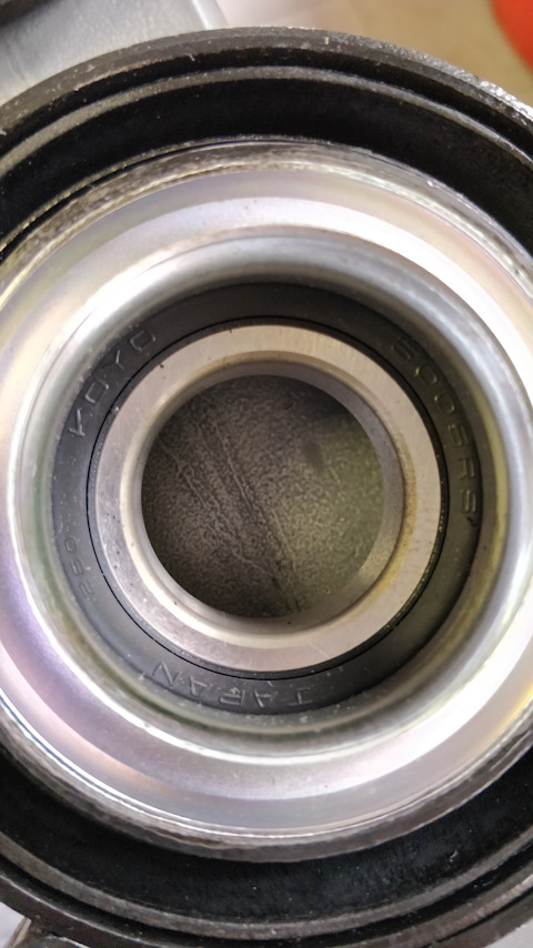

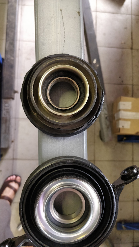

Замена подвесного подшипника кардана на hr32
Всем, доброго времени! Мало инфы по замене подвесного подшипника кардана. Меняется все очень просто. Откручиваем подшипник от кузова -> затем я достал кардан из коробки, предварительно слив масл…
+3 фотографии

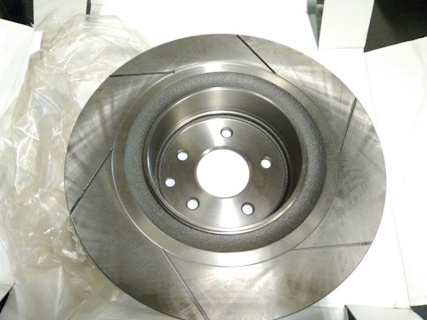

Тормоза на зад. ось
Наконец то дождался тормозов на зад ось! Спасибо DMC за фрезеровку торм дисков и суппортов. Суппорта также с каена z17 4 pot. Торм диск с финика 350 мм. Думаю до конца недели поставлю!

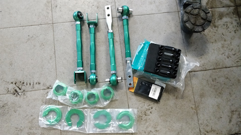

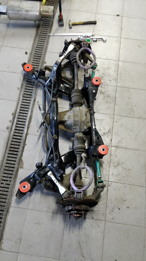

Зад рычаги, теншены, руль тяги, шайбы подрамника
Двигаемся дальше. Поскольку вальнул зад колеса немного больше, чем на эксцентриках, схождение бы врд-ли удалось вывести в ноль. Поэтому прикупил AJS тяги схождения, все встало отлично. НА данном…

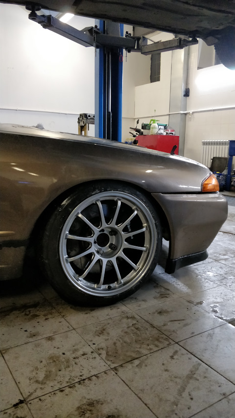

Двигаемся дальше (примерка колес, торм диски и тд)
Всем, доброго времени суток! НА месте не стоим. С тормозами получилось не все гладко. Авто нужно было ставить на ход. Поэтому первым делом, сделали насечки только на перед, торм дисках и соответств…

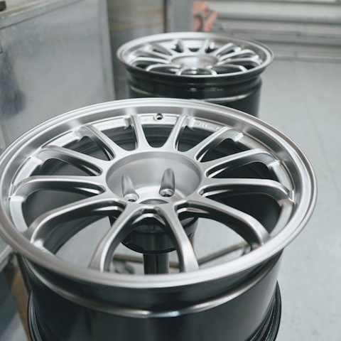

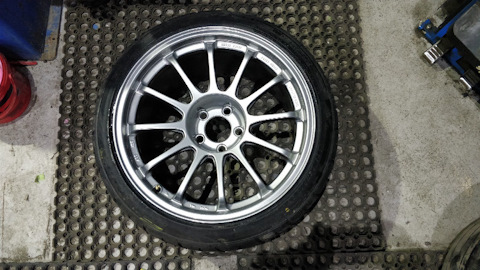

Новый цвет SSRов
Всем, доброго времени! Поскольку решил оставить скай на Type F нужно было сменить цвет дисков ибо черный мат не нравился особо) Краска порошок Hypr Silver. На разных формах спиц, их размерах смотри…

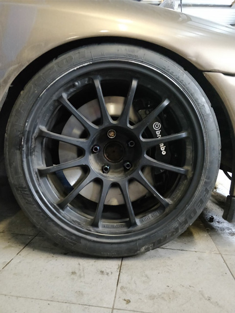

Brembo 6 Pot 355/32 mm
Всем, добра! Установил 6 поршневые каеновские машинки. Торм. диски 355 мм в окружности и 32 мм ширина. Суппорты расточены с потенциалом под 380 мм диск. Здесь виден запас. Колодки овощные…

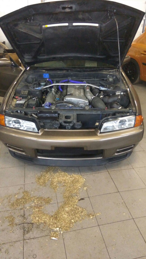

Всем, привет! В 20 числах сентября 2015 го, у меня провернуло вкладыш. Не особо расстроился т.к. конец сезона и хотел собрать понятный по состоянию мотор. запись в БЖ тут Разобрав мотор в MAdPiston…
Завелись
Всем, доброго времени! Коротко о главном. Дрыг собрали, не все было как задумано я не про тех часть) Большое спасибо YarikSteel за помошь и настройку дрыга. Сейчас обкатка…

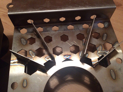

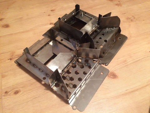

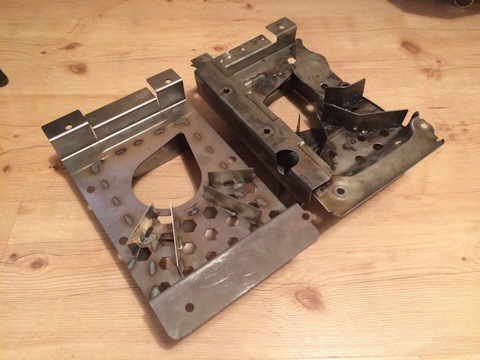

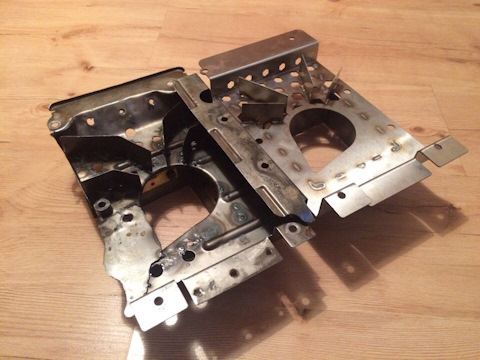

Попытка №3. Кастом противоотливные пластины в поддон
Всем, привет! Сборка мотора идет полным ходом, если все оставшиеся зч придут в срок, то мотор будет собран до конца следующей недели! Очень круто, когда все деталюшки новые, мотор чистенький и сухо…
