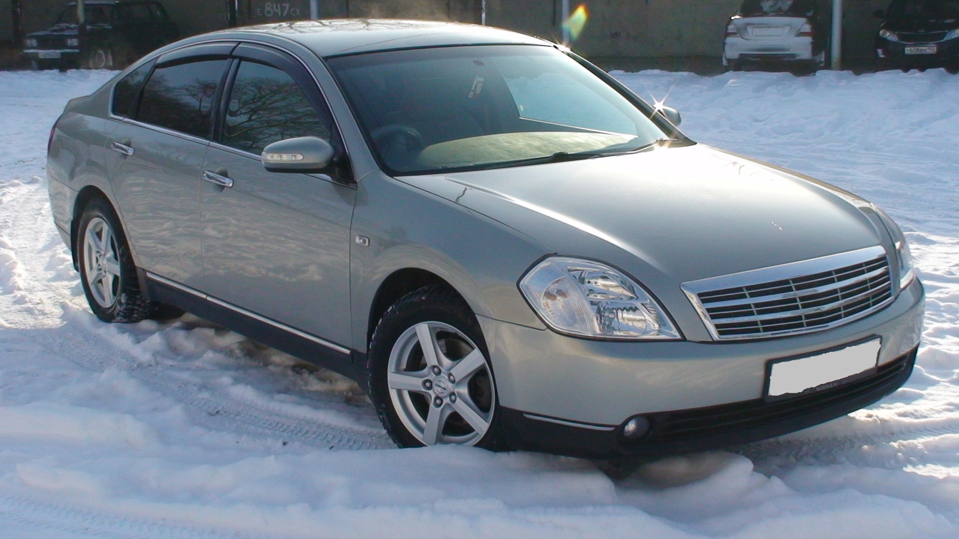

Японамать.Роскошный, комфортный, огромный седан бизнес-класса.Дорог в ремонте и обслуге, незабываемый дизайн в стиле бабушкиного комода и дивана.Отличная динамика и комфорт.На заднем диване пассажиры просто прутся.Сравнительно небольшой расход топлива, от 9,5 до13 л.Установлены стойки KYB New SR Special и пружины OBK, тоже не дешёвые, что улучшило управляемость авто.Огромный багажник, электросидения, оттоманка, и масса позитива от езды
- Двигатель 2.3 бензиновый, 173 л. с.
- Машина 2003 года выпуска, была куплена в 2010 году
- Nissan Teana (J31) выпускается с 2003 года
