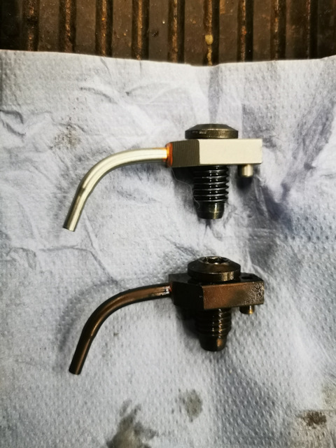

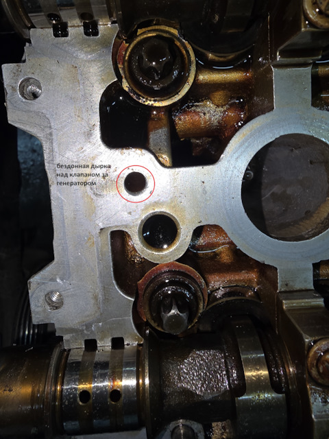

Давление масла выросло до 2
Причину не знаю. С 1,3 поднялось до 1,6 после установки самодельного клапана за генератором. Просто решил померить, больно громко шестерни гремят при запуске. Давление набирает мгновенно. Куда сливае…

Опыты с поиском причин дизеления продолжаются. 444000 км, 27.06.25
Выточили мне на станке с ЧПУ самодельный клапан за генератором по моим размерам (те чертежи, что есть в интернете, для Z18XER не подходят, они похоже для 16 и там длина посадочного места гораздо боль…

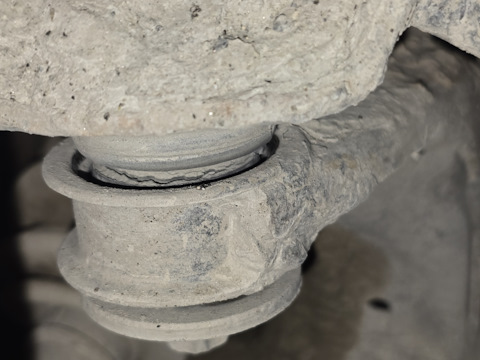

Рычаги сняли для замены сайлентблоков, стало видно эти слева. В рычагах втулки болтаются внутри сайлентблоков.

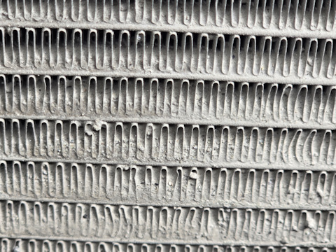

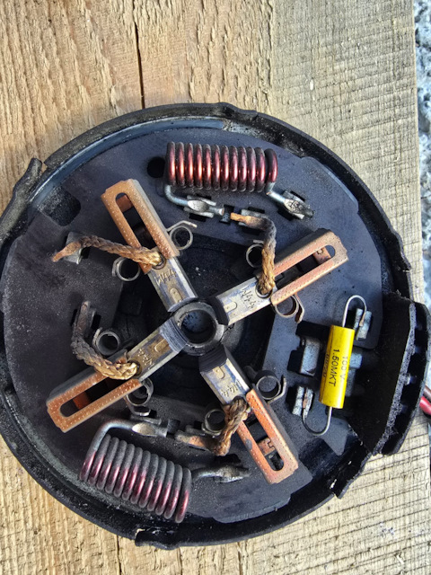

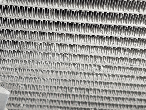

Не включается вторая скорость вентилятора, а первая включается на 108 градусах
Куда копать? Замена вентилятора на волговский не помогла. Предохранители целые. То есть на 108 градусах включается скорость, которая еле дует. Ещё и радиатор наглухо забит. Причём недавно совсем его…

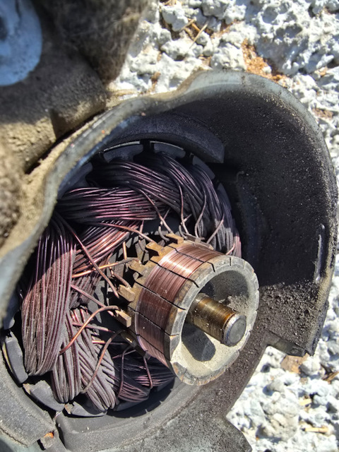

Так выглядит вентилятор охлаждения через 435000 км.
Заказал от волги. https://www.drive2.ru/l/451681576787379084/ Подшипник болтается, шумит. И не понятно как работают скорости, вроде максимум не развивает. Двигатель перегревается даже при +20 и даже…

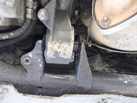

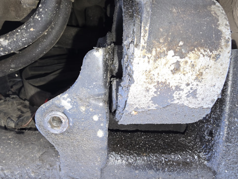

Двигатель на передней подушке сместился в сторону
Насколько помню, давно так. Вроде чуть не с покупки 370000 км назад, но это не точно. Сейчас совсем вплотную и при ускорении соприкасается железо с железом, что очень неприятно. Засунул транспортерну…

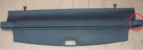

Перестал нажиматься рычаг на шторке багажника, универсал
В интернете ничего не нашел. Как разобрать, не понятно, на ней несколько заклепок и всё.

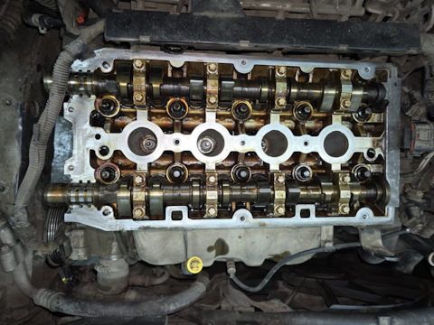

Окончание истории с дизелением на новых шестернях
Сегодня сдал машину в сервис по GM, где меняли шестерни 36000 км назад. На данный момент впускная практически развалилась. Но не сидел вдали от машины, как у них положено, а во всё вникал и рассказыв…

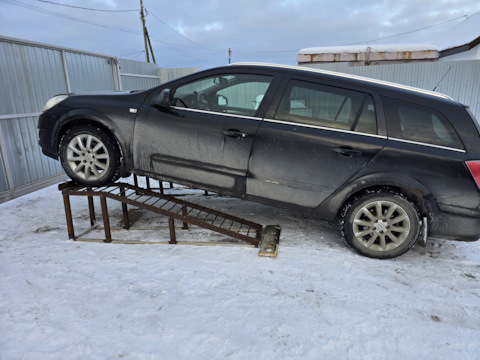

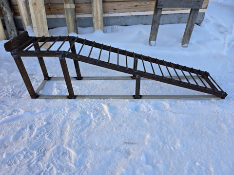

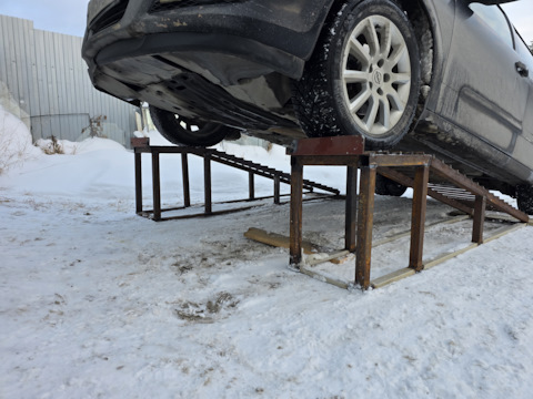

Дело было вечером, делать было нечего…
Пока есть выходные и на улице оттепель, захотелось что-то сделать, кроме достройки дома-бани. От постройки бассейна осталось всякое профильное железо и огрызки арматуры 12 мм. Получилось вот так. Еще…

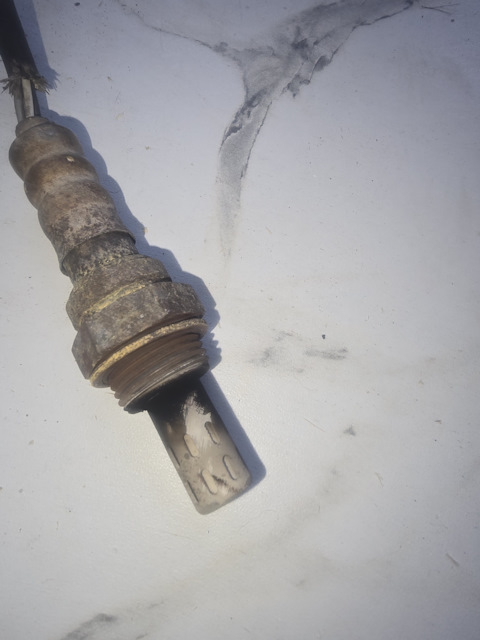

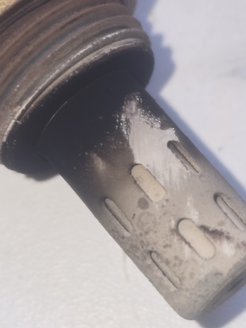

Так выглядит лямбда зонд из коллектора, замена коллектора
Пока засунул в преобразователь ржавчины отмокать, потом очистителем карбюратора пройдусь. И воткну в новый коллектор. Открутился легко. Разогрел газовой горелкой. Пара не сильных ударов молотком по к…
