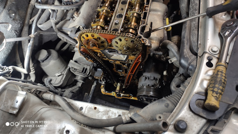

Замена комплекта цепи грм Dayco, ТО
Всем привет. Пробег 265 т.км. пора уже ради приличия заменить цепь. Давно в гараже лежал комплект Dayco KTC1004. По отзывам отличный лук, многие ставят его. В комплекте натяжитель старого образца,…

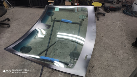

Замена лобового XYG, лампы GE, дворники valeo, ремонт концевика вод. двери
Всем привет. Т.к. пора проходить тех.осмотр, поменял лобовое стекло. Стояло ещё оригинальное, сильно затертое, в закат или ночью ехать было стрёмно, плюс трещина которую получил по глупости (хотел пр…
