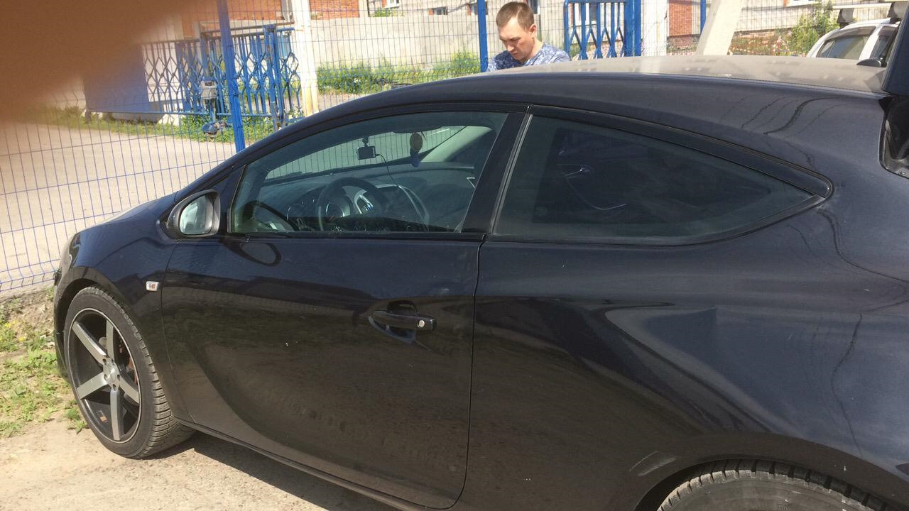

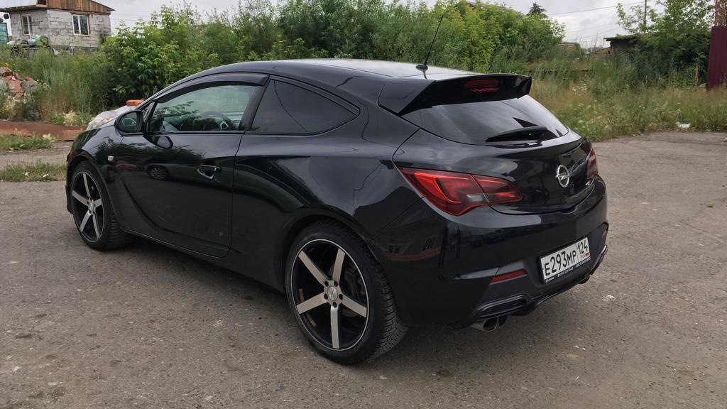

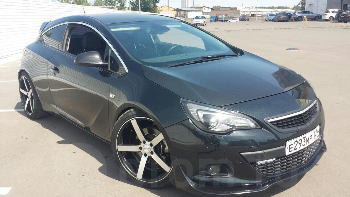

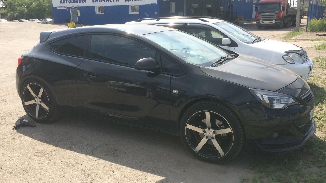

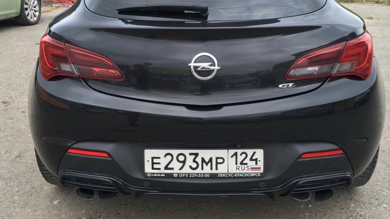

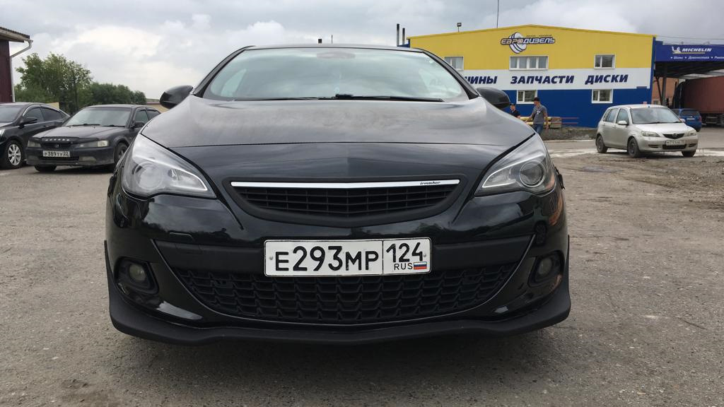

— Комплект обвеса для Astra J GTC Alu-Optik Irmscher (В комплектность обвеса входят: накладка на бампер передний i3001002, решетка радиатора в стиле Alu-Optik i3001052, спойлер на крышу i3001401) + Накладка на задний бампер Irmscher i3001456 на 2 выхлопа
— 20 колеса (пришлось поднимать перед за счет пружин усил. 20145 KILEN + стойки 22238818лев./22239075пр.) и зад. за счет проставок AMDSB332 (+20мм) очень уж низко на стоках.
— Обтяжка дверных молдингов в черный цвет.
