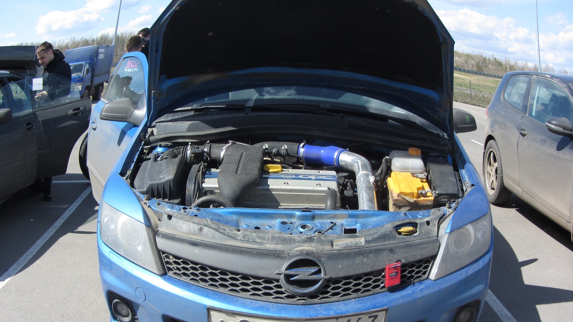

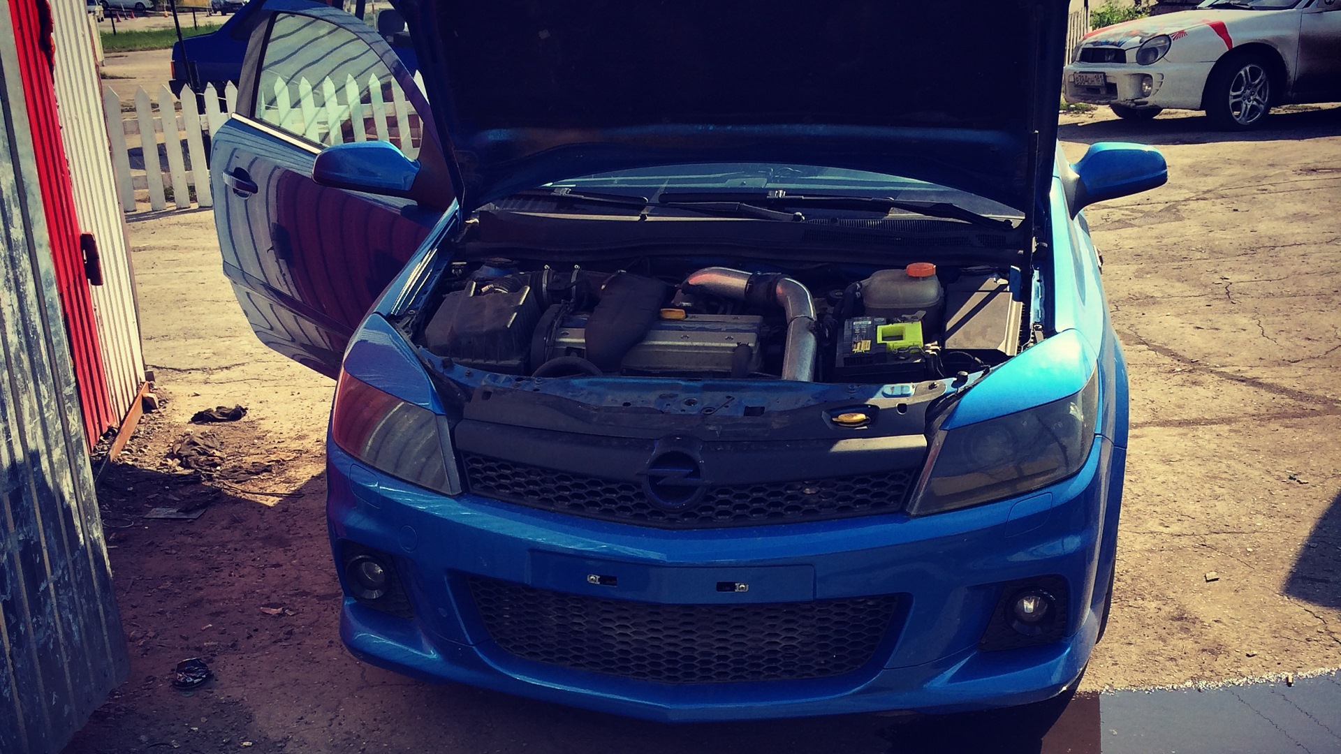

На данный момент имеем:
Двигатель:
— Блок — C20XE
— Поршни — JE pistons
— Шатуны — К1
— Болты (шпильки) — ARP
— Колено Z20leh
_ Вкладыши Glyco
Головка:
— Z20leh портинг впуск — выпуск
— Клапана — облегченные, развешенные, выставленные по биению, выставленные по высоте в камере сгорания
— Пружинки — Х20ХЕV
— Выпуск: Castom на трубах 2,5"
— Впуск: Сastom трубы 2,5", куллер 2,5", ядро 550
— Турба-гибрид с увеличенным холодным хаузингом
Мелочи:

Кстати ты писал о блоке с20хе ? А в чем смысл этого блока ?
Он гораздо прочнее z20leh и прост в доработке под мои конкретные нужды…
такой самый блок как и на х20хеv, а еще куда более интереснее блок c18nz
Изучив вопрос на орс форуме, решил пойти проверенным путём, поэтому выбор был с20хе, с20ne, x20xev в порядке убывания по прочности (опять же опираясь на опыт одноклубней с гораздо большим опытом сборки моторов чем у меня)!
Эти блоки с одного и того-же говна состоят, что хеv что ХЕ блоки одинаковые только таблички выбиты разные !
Блоки то одинаковые, но вот в сравнении они разные-толщина стенок, наличие или отсутствие отливок под натяжной ролик (16 или 8 клапанов)…
Опять же информацию брал с форума, лично все эты блоки в руках не вертел и не сравнивал
Вот от z20leh могу точно сказать отличие явное в толщине!
Все это чес, толщина вся одинаковая, не верь этому, это только слова !
Z20leh я могу утверждать точно стенки тоньше, их я сравнивал с20хе вдоль и поперёк, по другим не могу ничего утверждать!

по гибриду.основная проблема у опцшной турбы маленькая жопа.с большим холодным колесом там вообще все запрется
