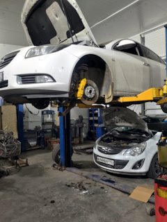

Загнал на подъемник — поменял саленблоки нижние на передней подвески, термостат, развал-схождение, передние колодки (с ревизией суппортов), передний левый подкрылок и поменял тормозную жидкость.
Купил новые колеса на 17 и резиной Hakka 8. Родные 18 диски с шинами закинул в тачку, купил масла моторного в прок и фильтры. На Сахалине Opel толком не обслужить — необходимо делать все самому.
Прежних хозяин поменял масло ДВС, частично АКПП, в муфте Haldex, в мостах.
Потратил 86 тыс. рублей.
Тронулся на Сахалин, Красноярск — Зеленогорск — Канск и тут поездка завершилась.
Заезжаю в Канск, начал останавливаться на светофоре и вдруг слышу непонятный гул. Зеленый свет, а она вперед не едет, уши краснеют, артериальное давление поднимается, появляется злость… благо валерьянка под рукой была — 6 таблеток помогло… Думаю если поеду — сломаю будет хуже. Вызываю эвакуатор — 20 тыс. рублей и в 24:00 я в Красноярске на станции.
Ломал голову, грешил на муфту Haldex, пятница вечер разобрали — причиной послужила гайка хвоставика заднего моста- открутилась цуко! Haldex все чисто, износа редуктора нет (сохранил его не стал ехать), вибрации не было — какого черта она открутилась не знаю, ну не откручиваются они.
Чинить — так чинить:
1. Замена ГРМ (черт его занет когда меняли);
2. Запас калапана регулировки положения распредвалов;
3. Еще частичная замена масла АКПП;
4. Прокладки Haldex и заднего моста повредила гайка хвостовика;
5. Ревизия рулевой рейки;
6. Замена помпы охлаждения с заменой антифриза;
7. Замена сальника переднего левого привода;
8. Еще + 160 тыс. руб.
Итог: оставил её ремонтироваться на станции в Красноярске, сам уехал на самолете на Сахалин. Доволен как слон, отпуск удался, отдохнул хоть от работы))))
