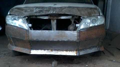

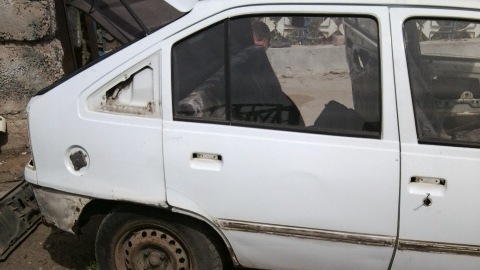

всем привет, продал свой Опель монза 27 ноября 2012г, но ранее полгода назад я купил себе кадет Е за 500 долларов с убитым дизельным двигателем, где пробиты клапанами второй и третий поршни и вдребезги разбиты клапанные сёдла, фотки выложу чуть позже!ФОТОК БУДЕТ ОЧЕНЬ МНОГО, НО ЧУТЬ ПОЗЖЕ!заменил пороги, кое где проварил днище, дно покрыл антикоройзийкой с краскапульта на два раза.переварил задние арки на круглые, арки вырезал с передних крыльев опель сенатор!двигатель был 16DA, но вместо него я уже приобрёл двигатель с опель омега C20NE, двигатель разобрал и как в морге вскрытие показало что поршневые кольца ещё нормальные но зато маслосъёмные залегли конкретно, вкладыши скажем так ещё в принципе тоже нормальные но ставить буду новые.Фары передние буду ставить от Тойоты камри vx40, ПРОДОЛЖЕНИЕ СЛЕДУЕТ!я ещё прикупил Целиком задний мост с опель вектра с дисковыми тормозами, фото будет но чуть позже.
