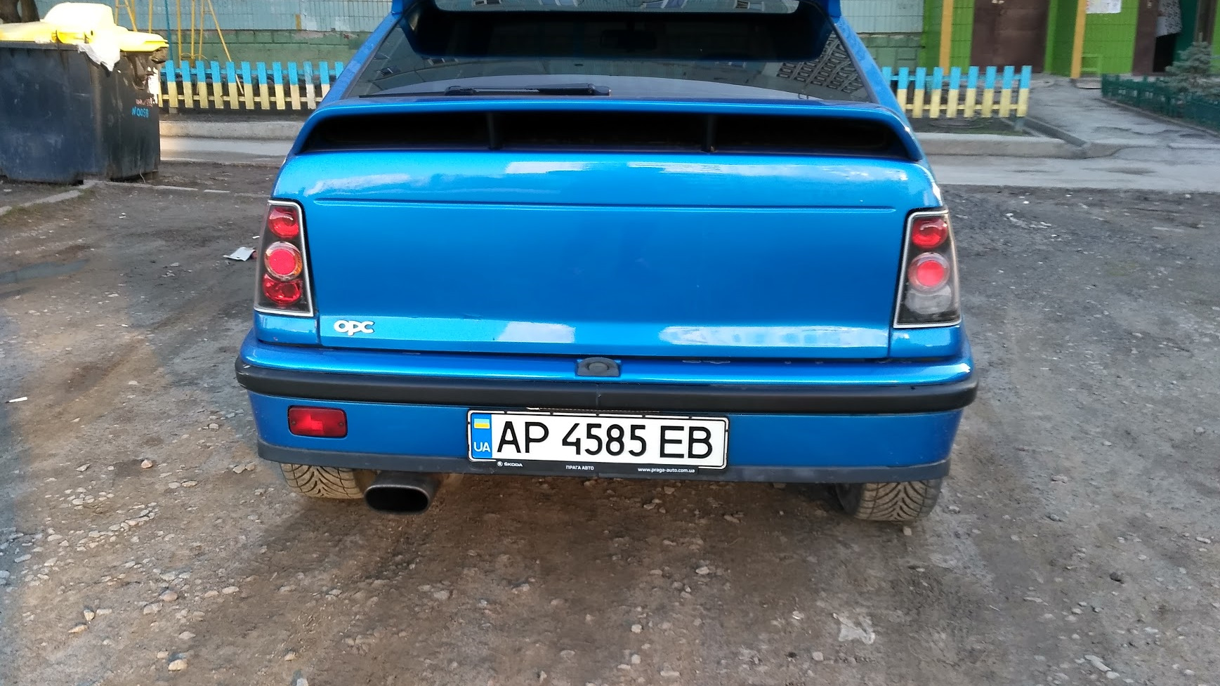

Задние фонари

Выхлоп из Нержавейки

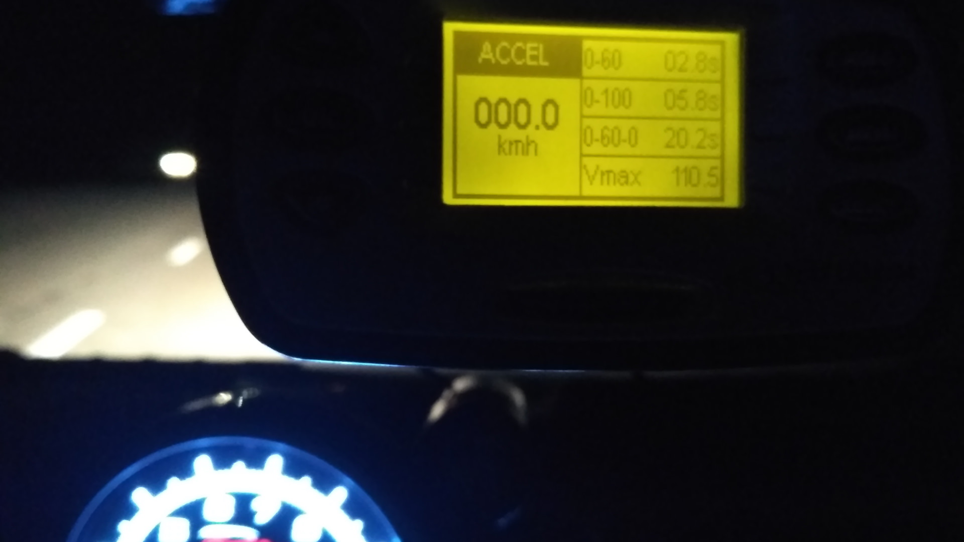

Замер на стенде
видео
4я передача на коробке Ф20 пара 3.55, длинный ряд W.
видео
