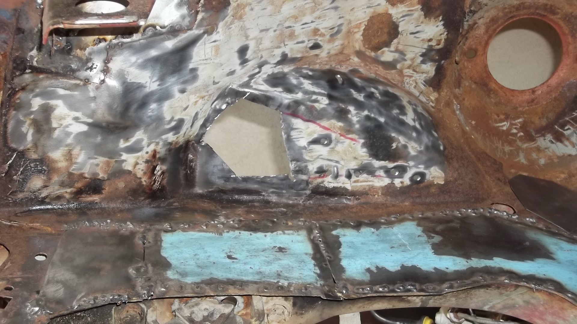

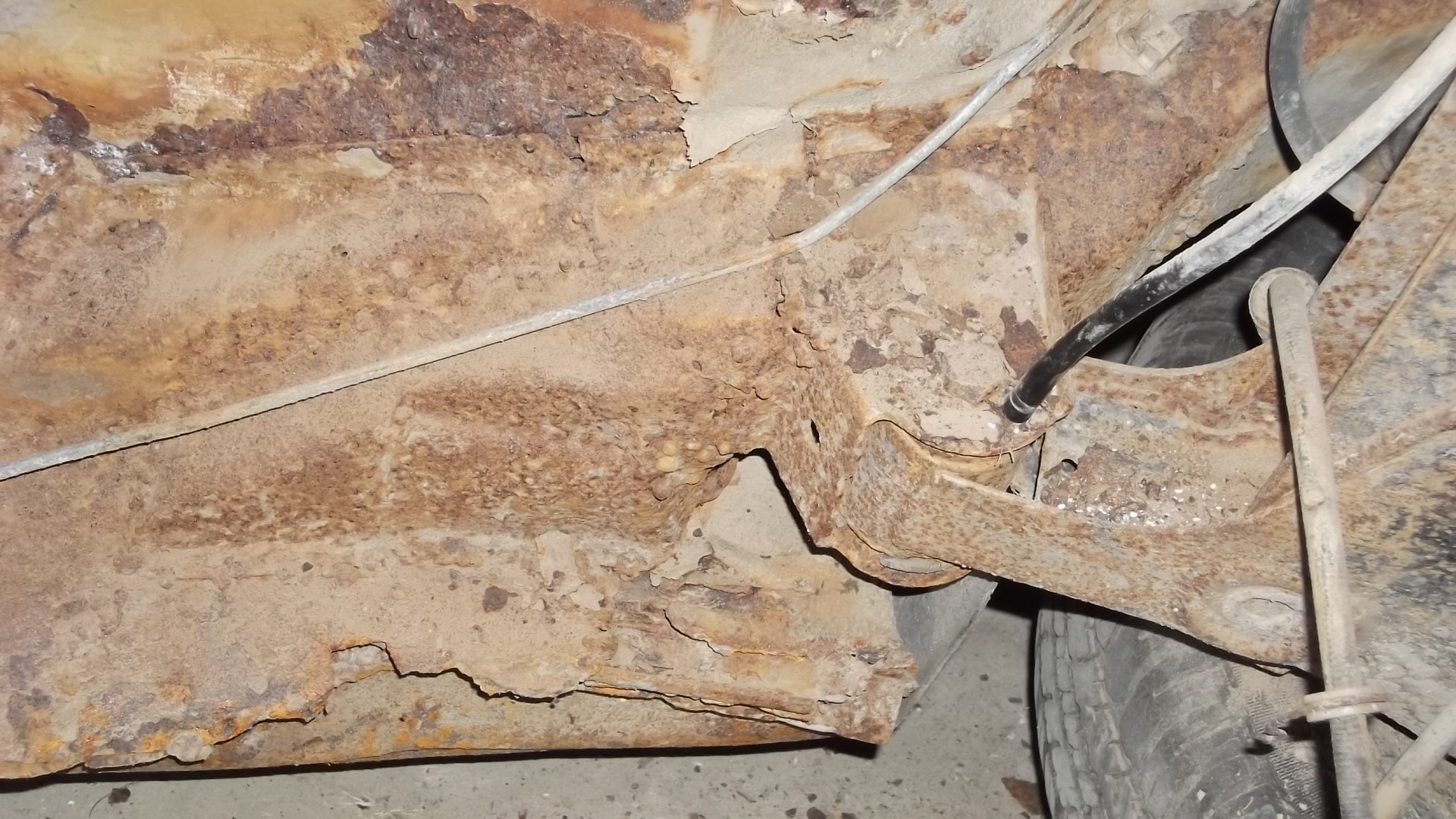

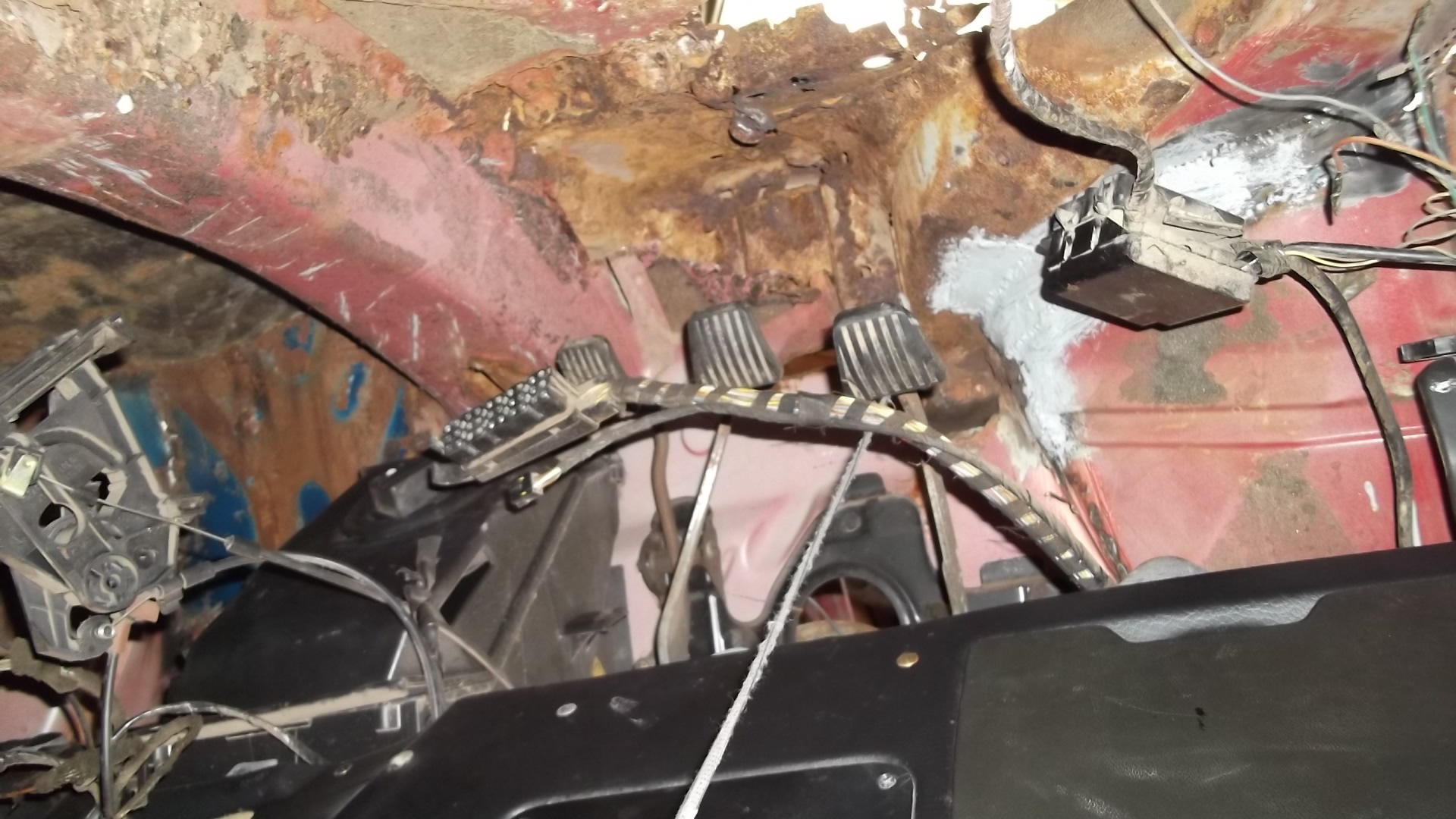

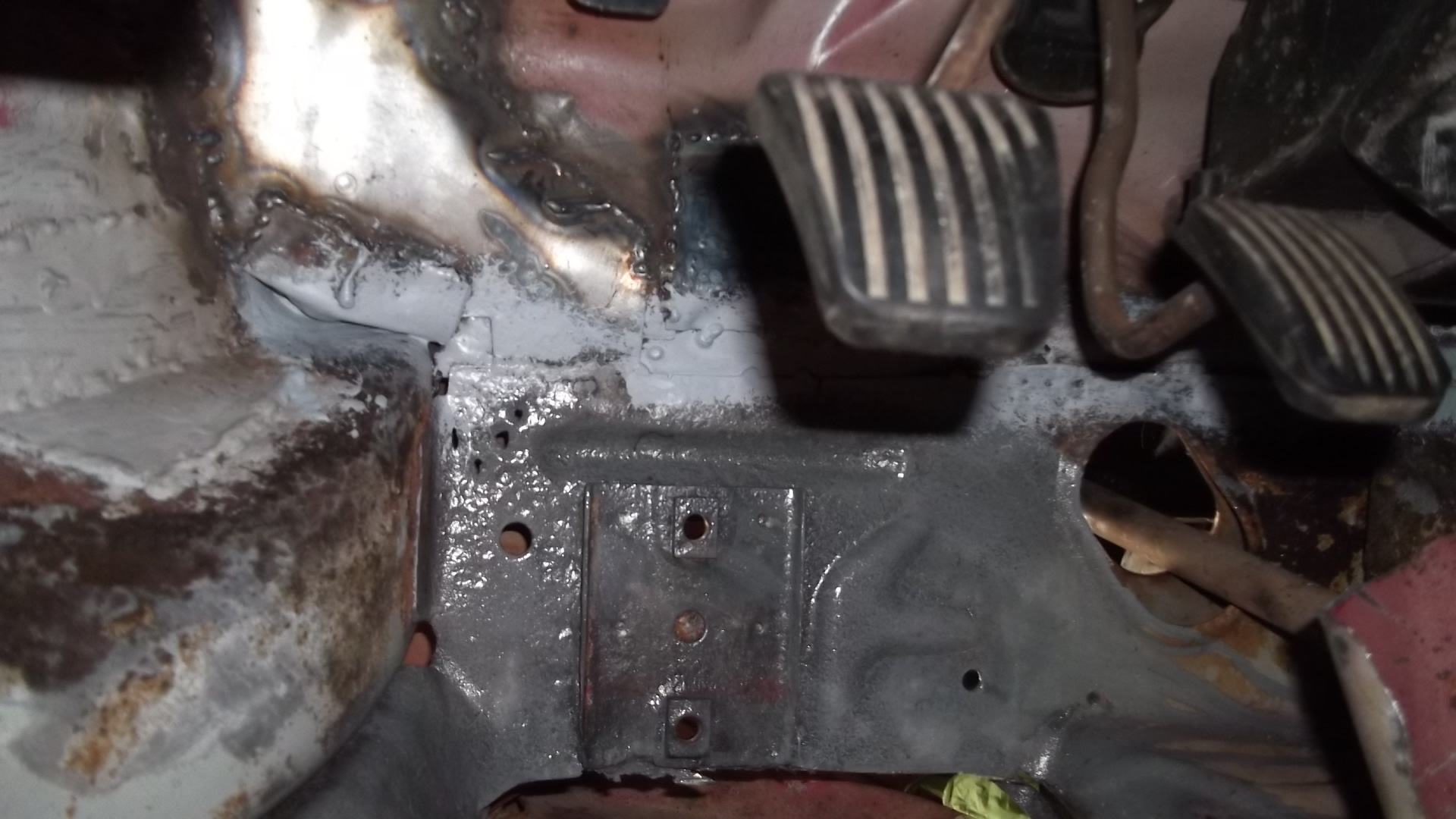

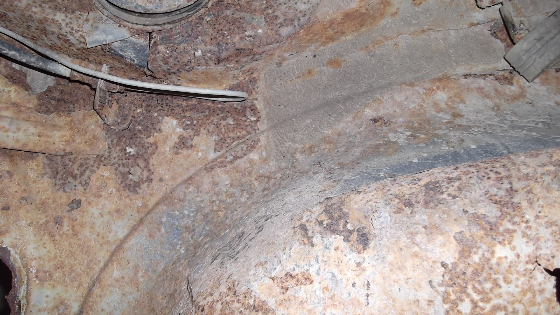

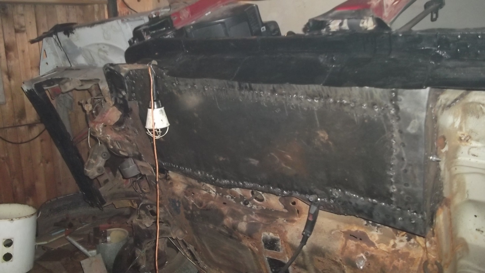

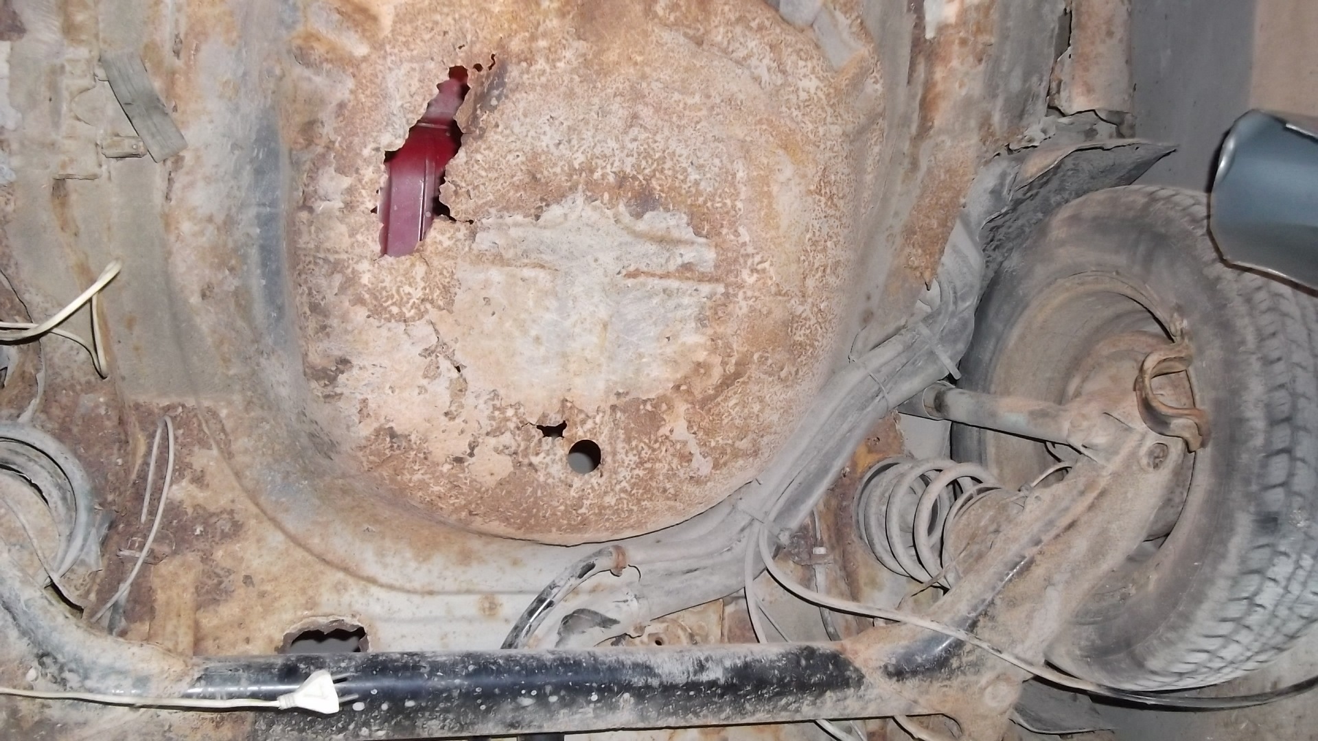

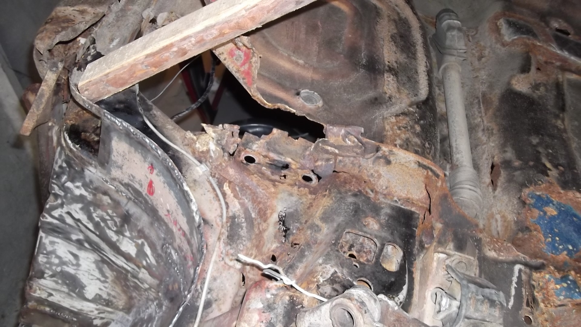

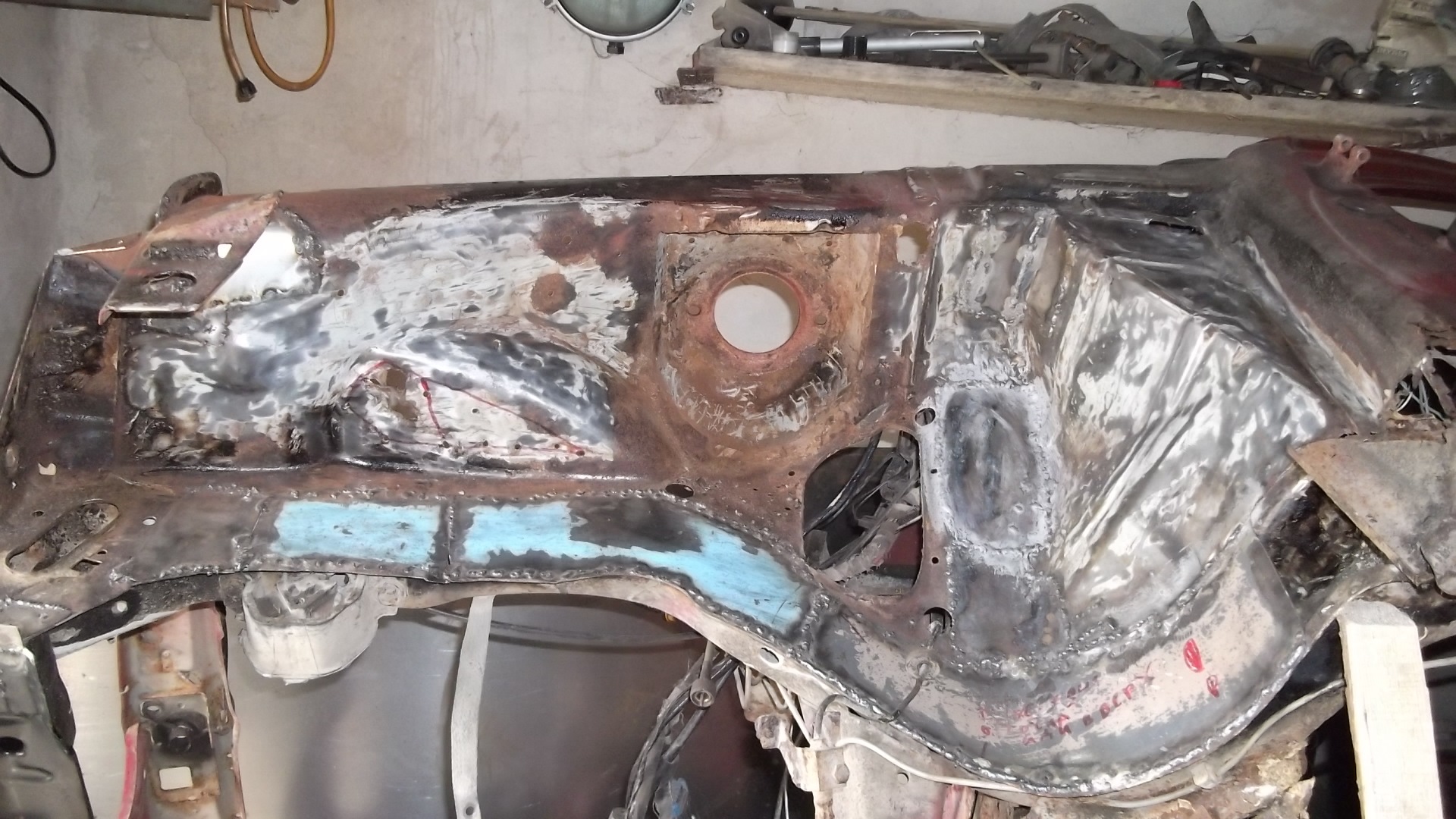

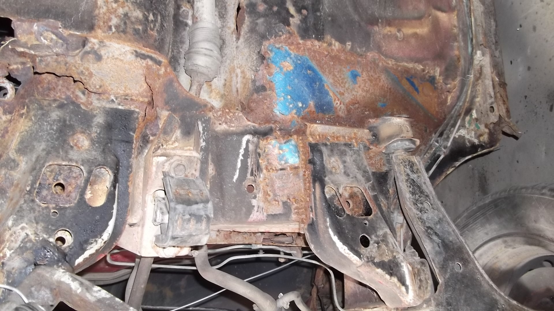

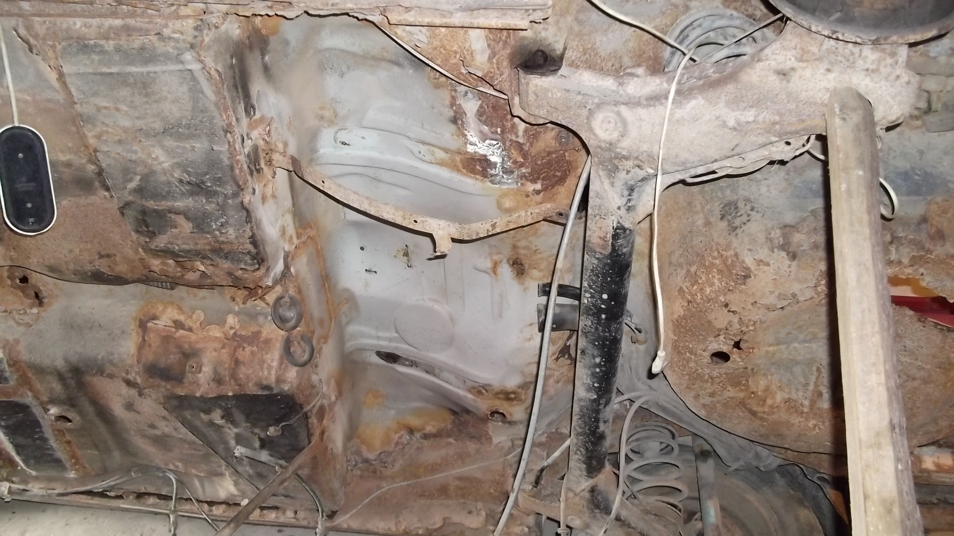

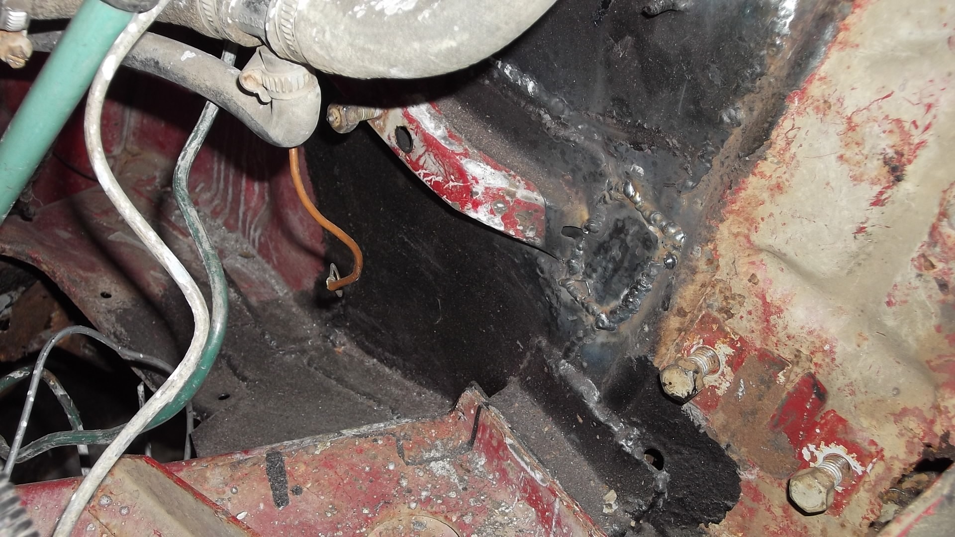

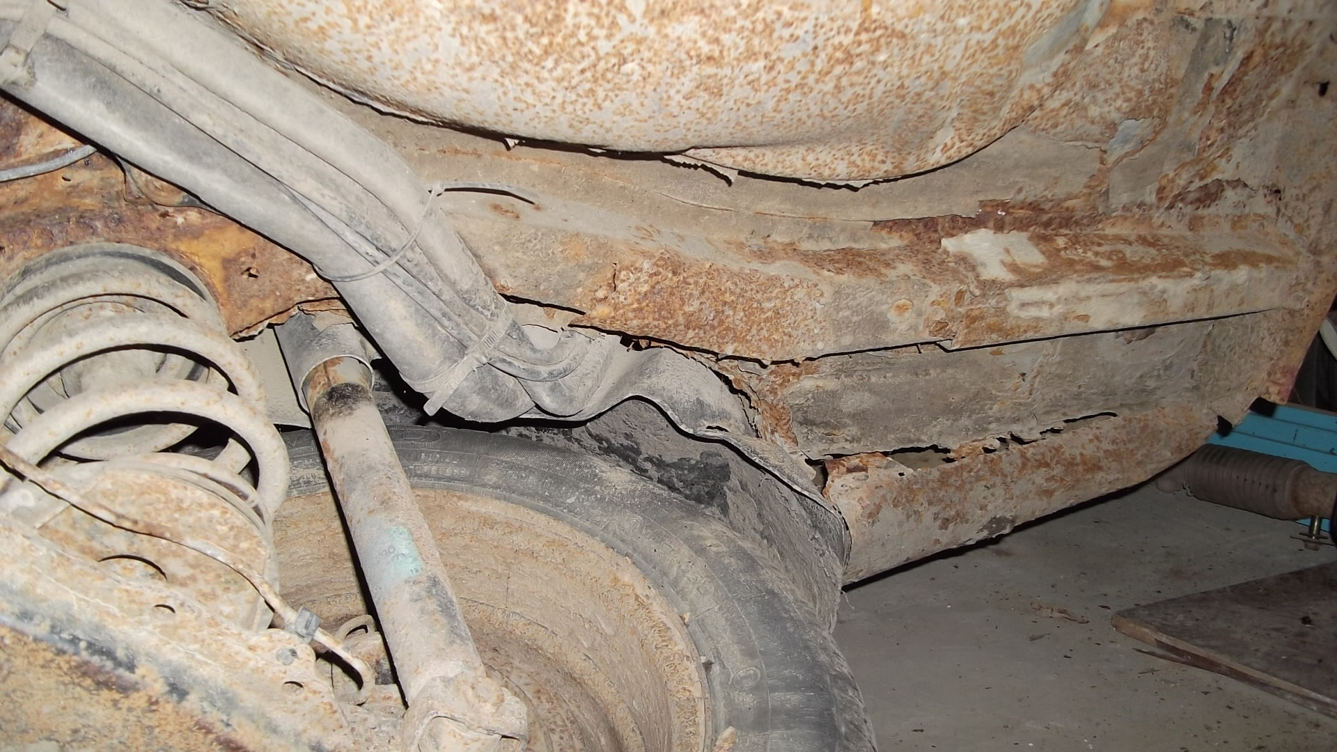

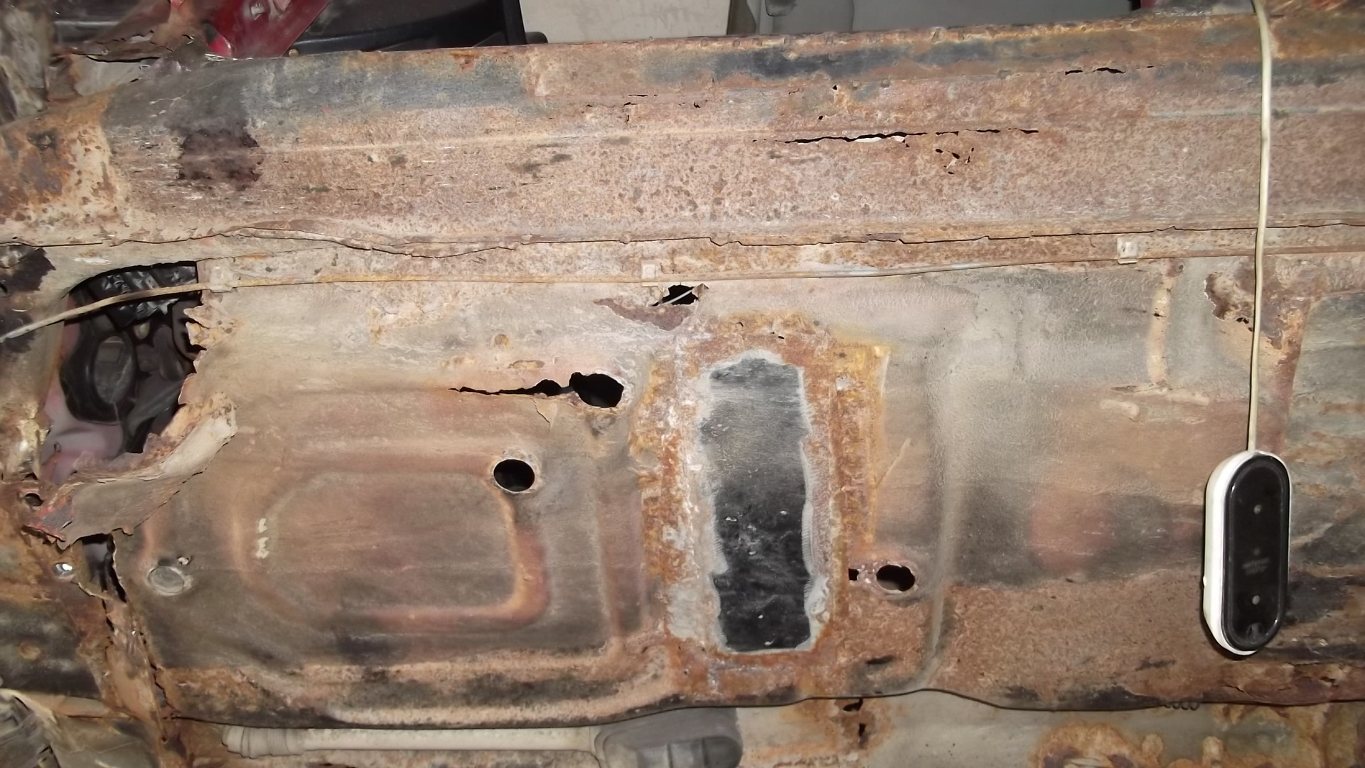

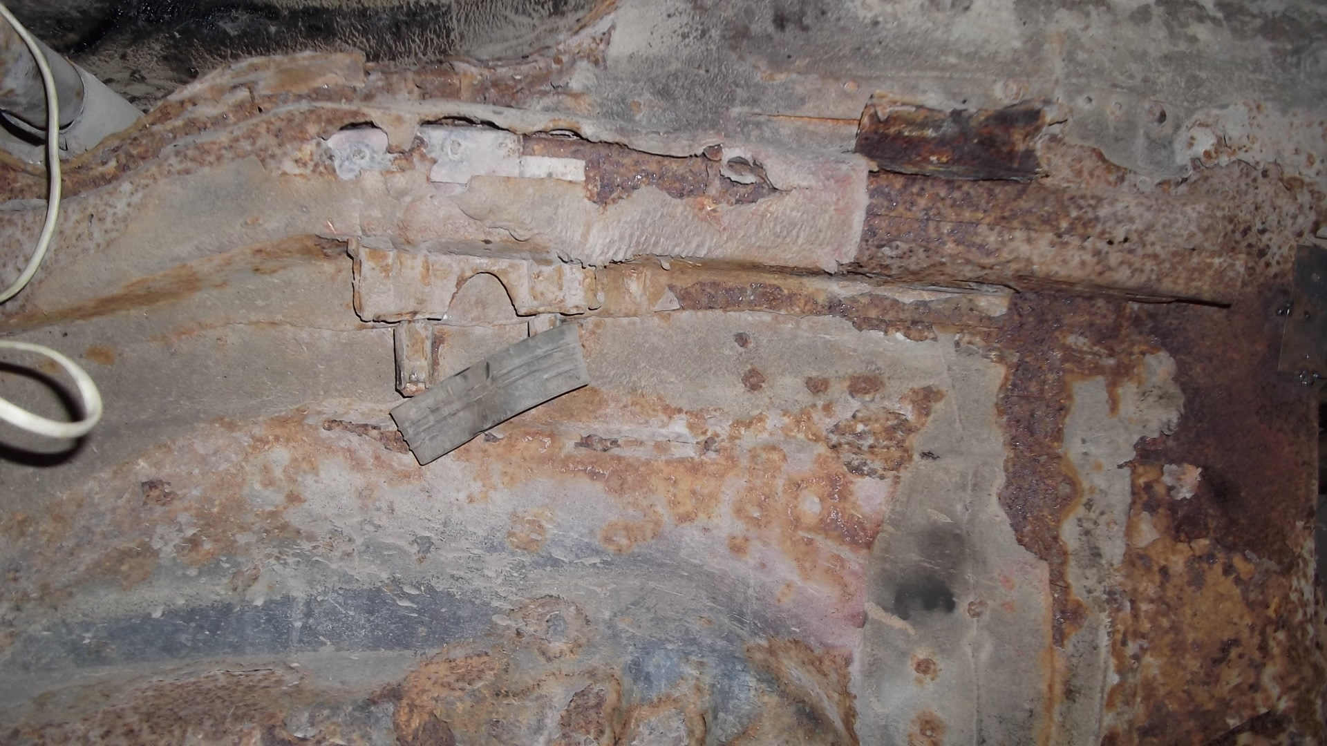

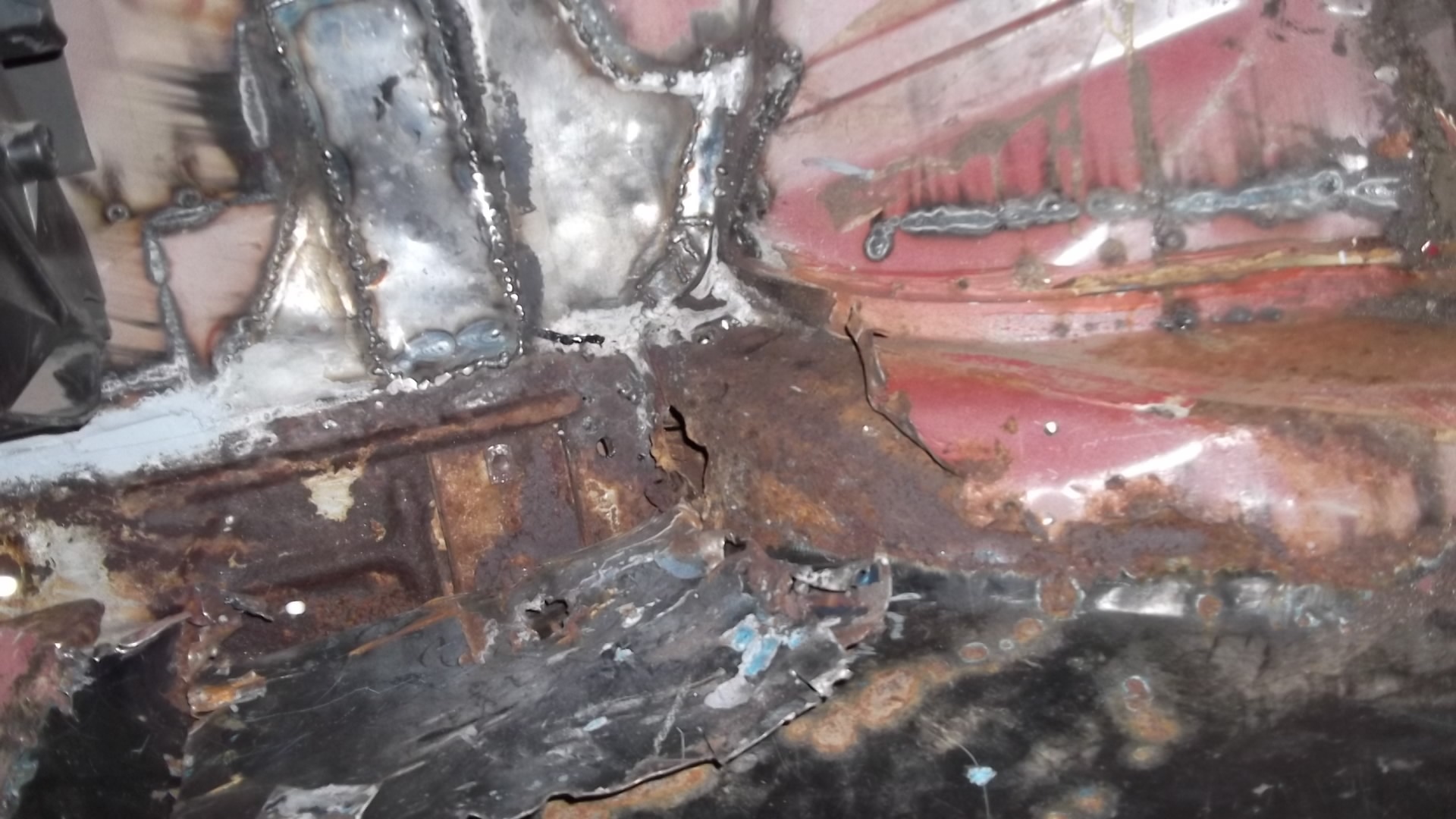

Машина мной была куплена в начале 2012 года, за символическую плату. ))) Из проблем на тот момент был кузов, кузов, кузов, кузов, кузов…суМка кузов)).Но потом всплыла целая куча других проблем…по ходу переварки…

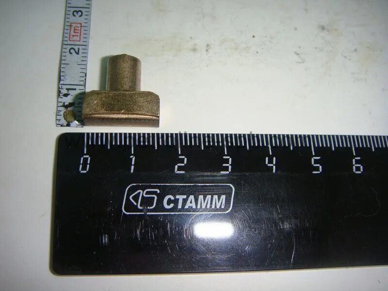

Сухарь вилки переключения передач 5-ступ. КПП Волга, Газель (н/о) (3302-1702028)
