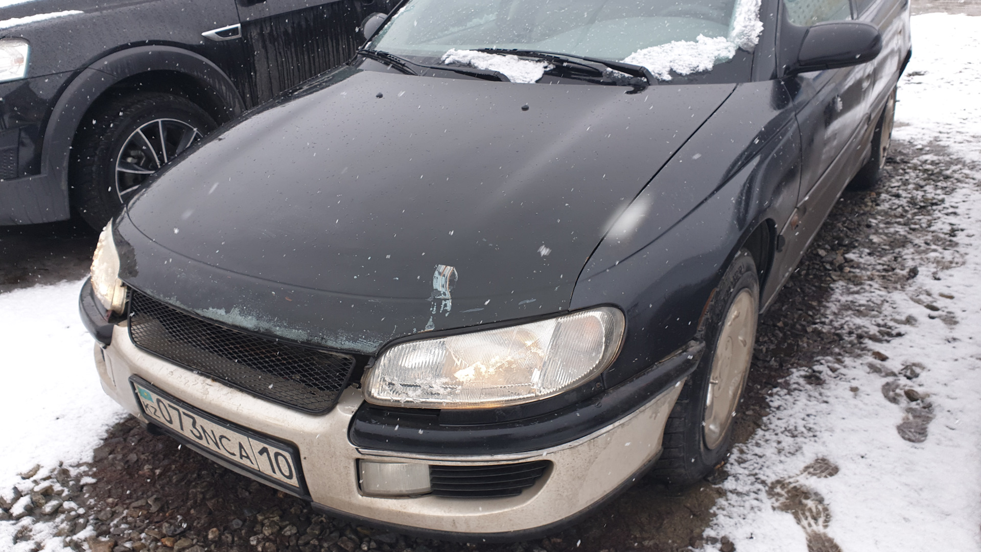

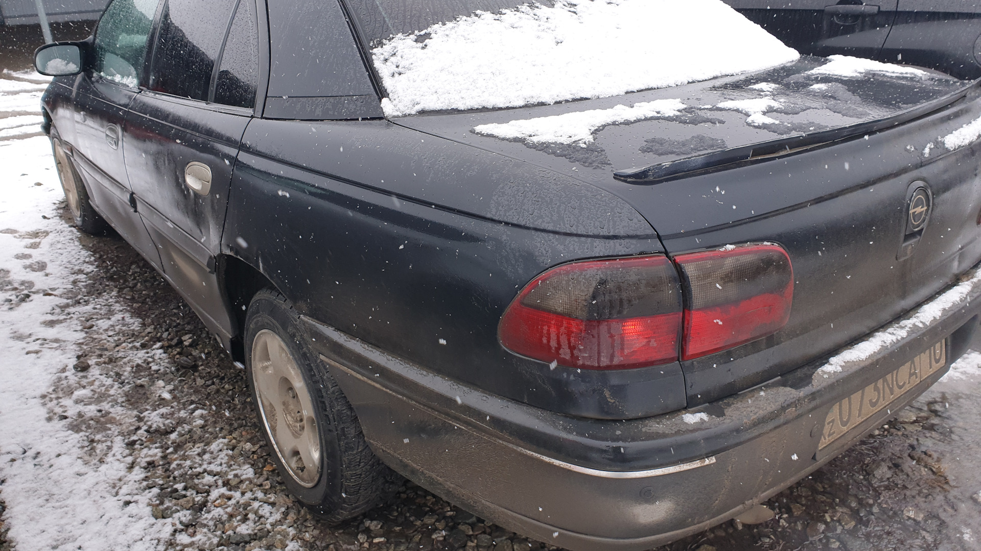

Теперь по работам, что необходимо делать. Ходовку опущу, так как это обязательный элемент действий после покупки любого практически авто.
Итак, объем работ.
1. При прогреве плавают обороты. Затем, когда машина прогреется, обороты прекращают плавать. РЕШЕНО. Известная омеговская болячка. Сказали "забить". НИ ФИГА, Установил новый РХХ и стало нормально.
2. При трогании с места после прогрева обороты сильно падают (до 400 оборотов), вплоть до глушения машины. — РЕШЕНО. Замена бензонасоса.
3. При вращении переключателя температуры подачи воздуха, с водительской стороны: в сторону холодного воздуха – переключение срабатывает; в обратную сторону – не срабатывает. РЕШЕНО.
4. Переключение режимов обдува воздуха (руки, ноги и т.д.) не работает. РЕШЕНО.Восстановили все вакуумные трубки. С нежностью в душе вспоминали предыдущих хозяев.
5. Чем сильнее работает вентилятор обдува салона при выставлении переключателя на режим высокой температуры, тем прохладнее начинает дуть воздух. РЕШАЕТСЯ путем замены радиатора печки.
6. При движении, порой машина не набирает скорость и слышны прострелы в выхлопной системе. Затем, очень медленно она начинает набирать ход.РЕШЕНО. Замена бензонасоса.
7. Стеклоподъемник левой задней двери – замыкание. Предыдущий типа хозяин сказал, что устанавливал ручку двери и после этого это произошло.РЕШЕНО. Все работает теперь…пока.
8. Отсутствуют клаксоны. — УСТАНОВИЛИ
9. Не горит левая ПТФ (ксенон). ЗАБИЛ пока. Не критично.
10. Отсутствует сигналка. — УСТАНОВИЛИ. А93
11. Почистить бак и поменять фильтр на бензонасосе, т.к. там вода. — ПОЧИСТИЛИ, УСТАНОВИЛИ
12. Установить магнитолу. — УСТАНОВИЛИ
13. Поменять выхлопную трубу на родную. ПОКА НЕ КРИТИЧНО. Так как есть более приоритетные вещи.
14. Установить защиту. "ЗАБИЛ"
15. Поменять радиатор. ЖДУ ХОЛОДОВ
16. Сочится из-под коробки. Вроде как в месте селектора. Говорят, прокладка поддона. Дай Бог. ПОСМОТРЕЛИ, проверили. Сочится на стыке с двигателем. Долили масла 100 грамм в коробку. Мастер сказал, что не критично, можно катать, пока не появятся свободные деньги для устранения неисправности.
17. Залатать дыры с передних арок в салон. ПОКА НЕ РЕШЕНО. Предыдущие хозяева запенили эти дыры. Так что пока в приоритете установка накладок, чтобы элементарно закрыть дыры. Хотя бы на время.
18. Посмотреть наличие дыр в задних арках в багажник. ТЮ ТЮ.
Скажу так, мне машина пока нравится, несмотря на то, что ее убивали по полям и огородам. Она как могла выдерживала издевательства и колхозы со стороны бывших владельцев.
Буду рад помощи в решении вышеизложенных проблем.
