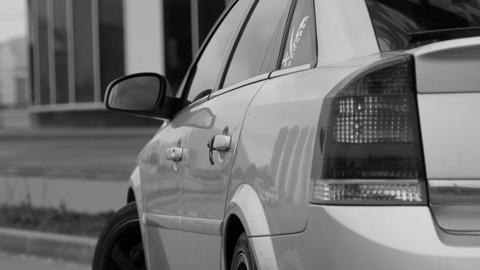

9) Диски. Так как старые АГ потрескались, пришлось разорятться на новые, которые можете увидеть на фотках. Это тоже АГ, но 28-й дизайн.

ништяк катки! грамотный выбор :)
