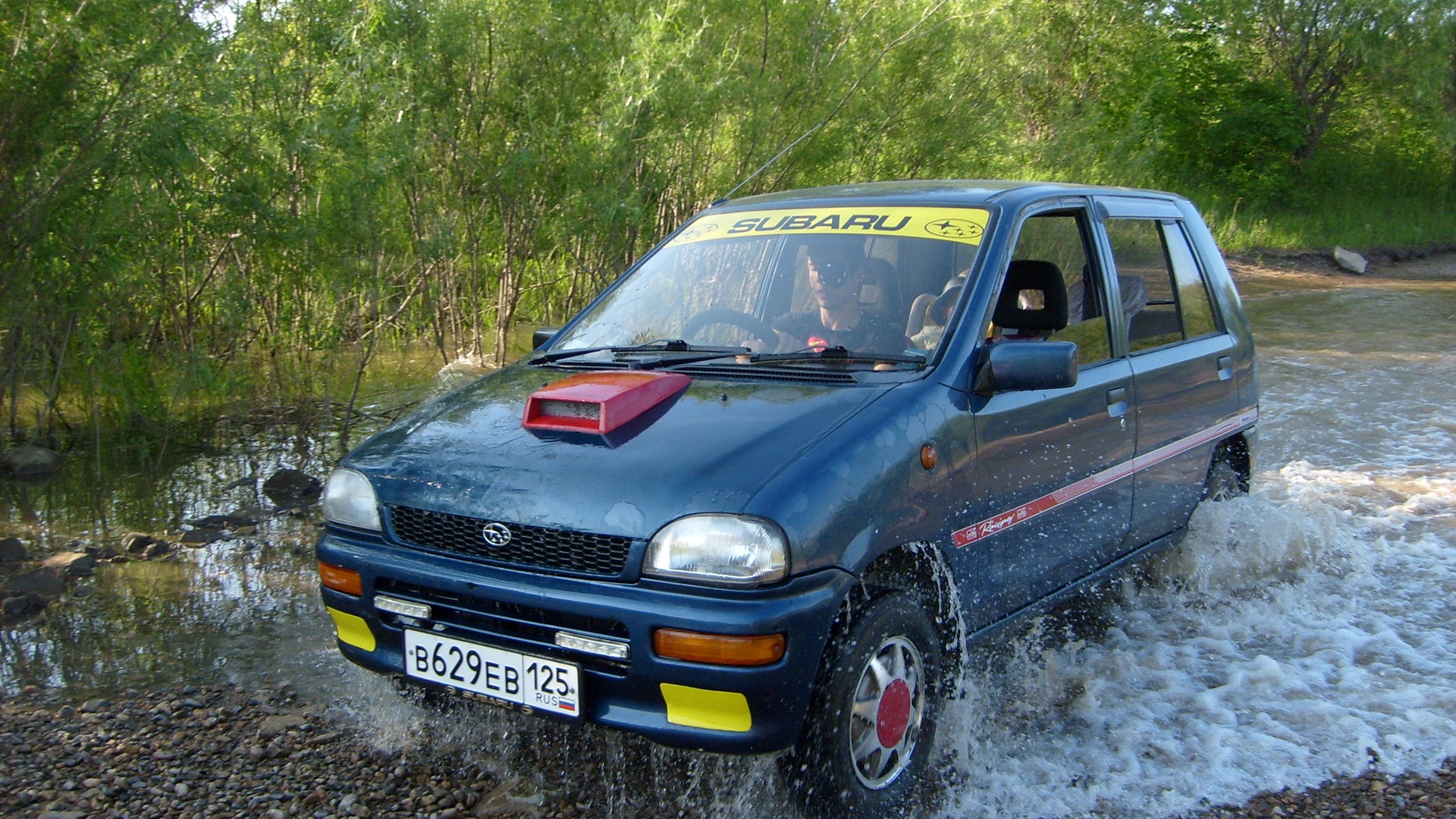

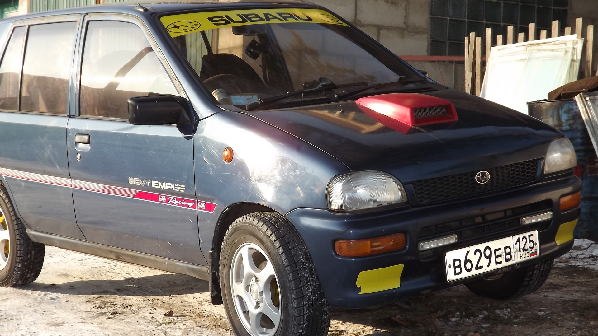

Замечательная резвая машинка, выносливая и неприхотливая . Была подвергнута переделке, вариатор на МКПП, суперчаргер на турбо . Жена от нее в восторге и катается с удовольствием.
- Двигатель 0.7 бензиновый, 94 л. с.
- Задний привод
- Машина 1990 года выпуска, покупалась в 2005 году

Первая стояла от оки, вторая 4мт от 550 ен, сейчас 5 мт с плео +корзина с грузика, диск и выжимной, переделка дифиренциала на типо лсд, самодельный переключатель скоростей, привода родные с варика + самопальное крепления глушителя и другой мелочи, больше времени заняла переделка двигла.
