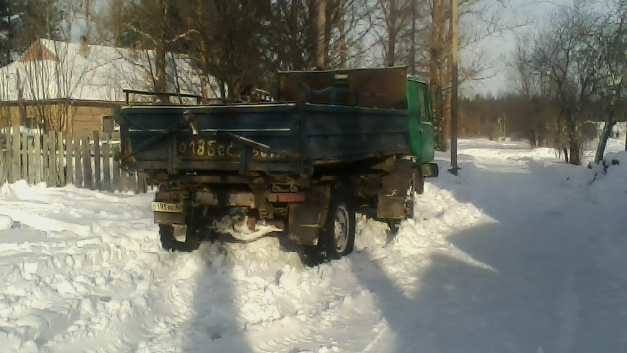

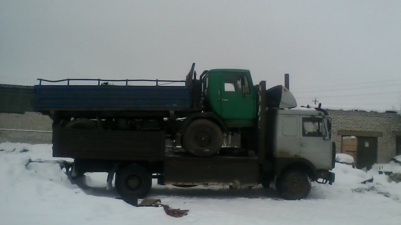

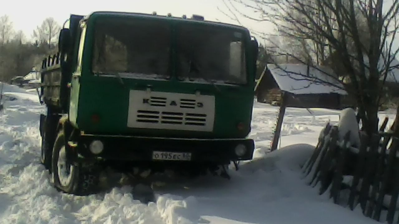

Купил грузинку
подушатана.буду восстанавливать.
Вез за 500 км на мазе…
Раньше был газ 66
все таки механика хорошо
а вот клапана электро и пневмо.
Как то не айс(

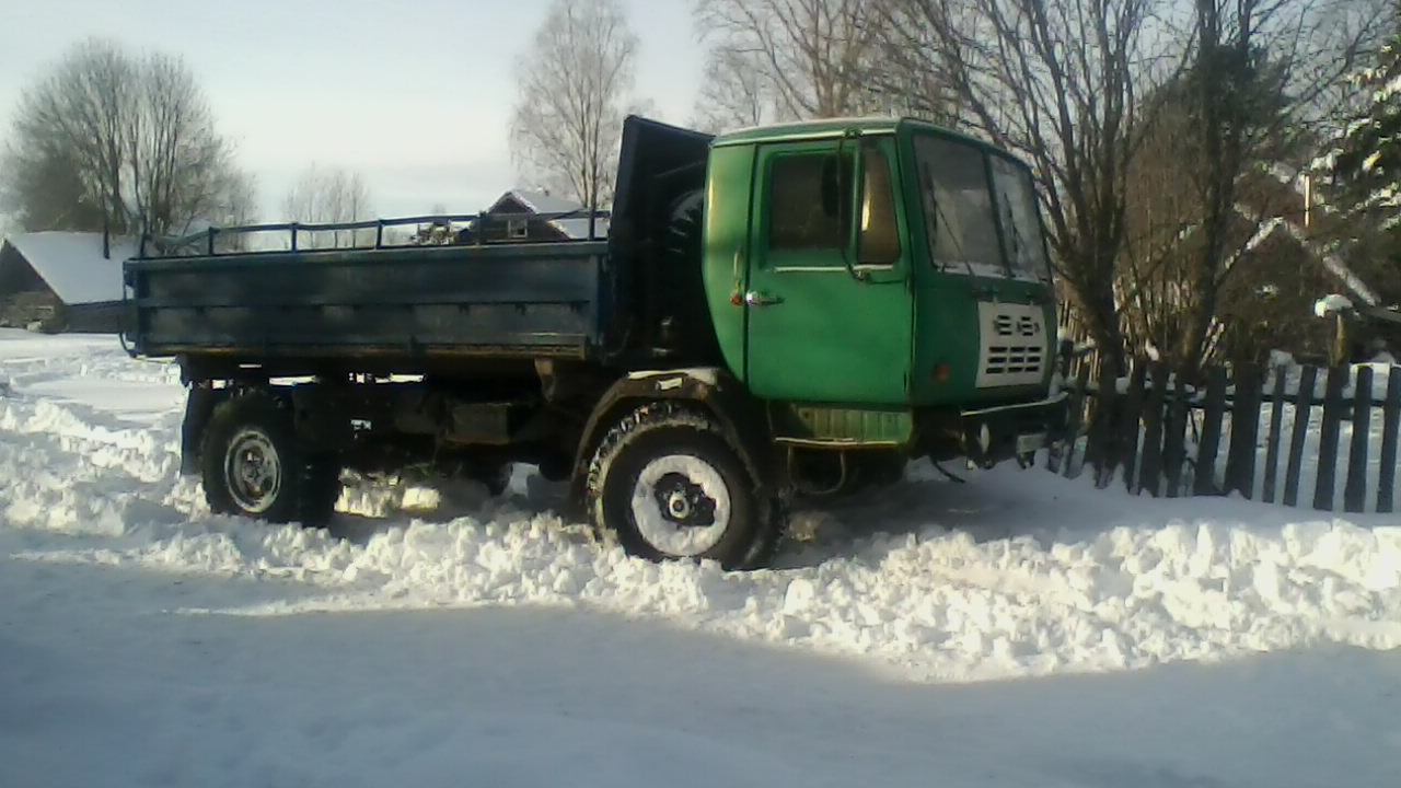

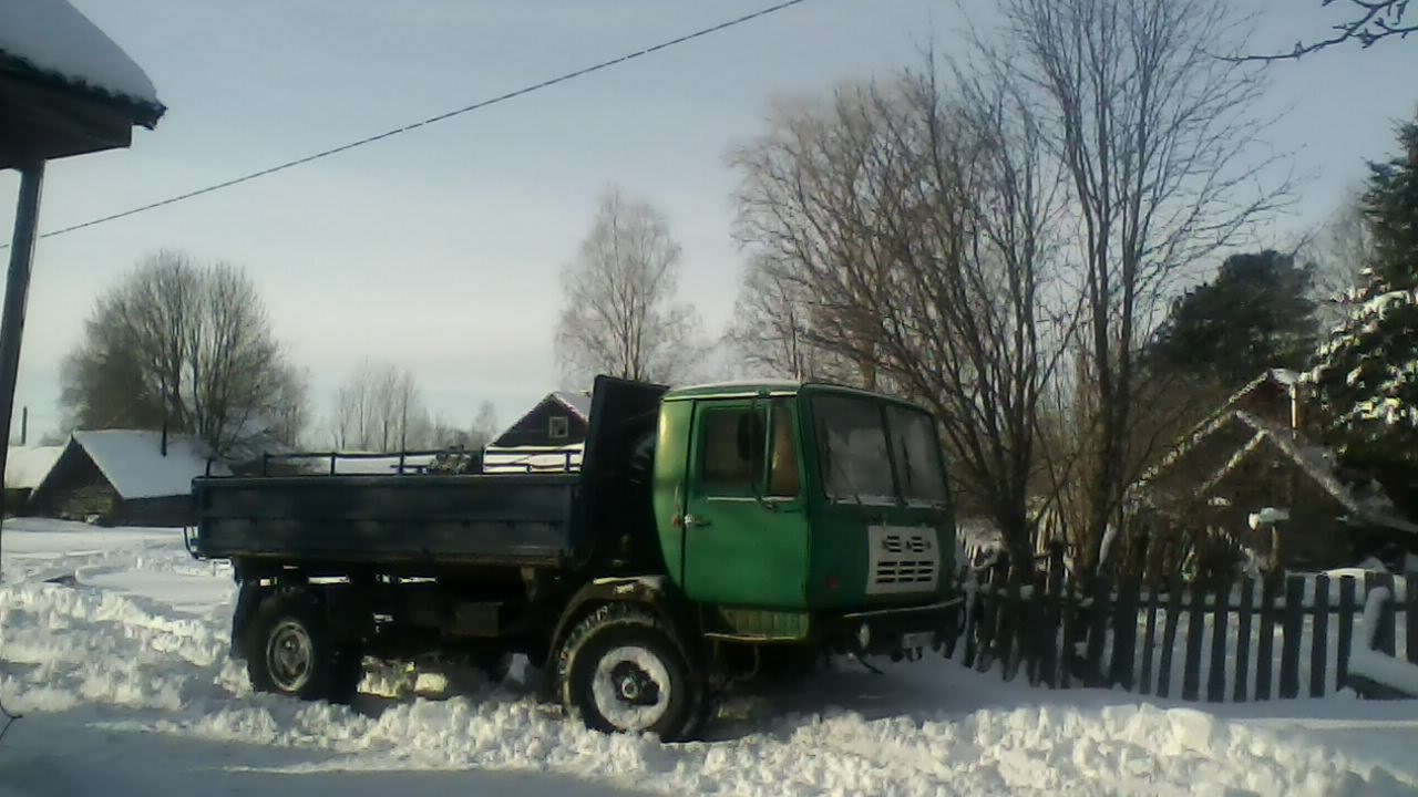

15 лет владел такой машиной.ничего подобного не было и в перспективе не будет.Машина действительно разработана с чистого листа в НАМИ. Блокируемые межколёсные и межосевой дифференциалы. клиновые тормозные механизмы с саморегулировкой. кпп с делителем раздаткой КОМ и межосевым блокируемым дифференциалом в едином блоке ! Развесовка на гружёной 50 на 50. Двигатель снимается за 3.5 часа. В управлении как легковая машина. Если на ней возить по 6 тонн-не изездить. Я по 10-12т возил без прицепа.Шапку снимаю перед теми кто её придумал! МАшина сложная и требует квалифицированного персонала. После Зила и даже Камаза -самолёт. Машину разбил (не по своей вине).Подробнее (крупная авария в среду фото с места). Двигатель поставил на Зил-133г40.Примерно на 30% экономичнее Камазовского. Двигатель: V-образный принцип работы рядного .тянет с самых низов.стоят балансировочные шестерни в ГРМ.С чем сравнивать? Для Зила расход на пустом 17л. С15т груза.23-24л.
