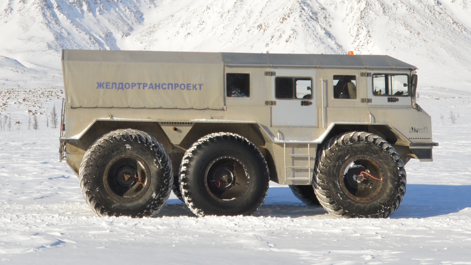

Вездеход называется ШатЛ, в честь Шатова Алексея, который был инициатором её создания. Изготовлен компанией "Вездеходы Макарова" в 2014 г. в г. Екатеринбург.
Характеристики:
Длина – 7200, ширина – 2900, высота – 3200 мм. Вес в районе 6,5 тонн. Запас топлива 560 литров + 180 л дополнительная ёмкость.
Колёсная формула 6Х6, с подключением среднего, затем переднего моста БТР-80. Колёса изначально были от К-700 ободрыши 1750/750/32” с подкачкой из салона с управлением на каждое колесо отдельно. В 2017 г. установлены новые бескамерные почти такого же размера, производства КНР. Бортовые редуктора от БТР-60 (понижение 1/4).
Подвеска рычажная, пружинная, использовались стойки от ПРАДО 95 по две на колесо. Рамы как таковой нет, есть герметичная лодка, в основе использовался уголок 75/6. Кузов с рамой одно целое.
Двигатель – ОМ 352 от ТАТА (старого Мерседеса) мощностью 130 л.с. развёрнут задом наперёд и установлен между средним и задним мостами.

Видел его ещё на стапеле, первые испытания очень понравились …А тут уже жизнь и естественно вылазят слабые места…
как по мне так колею бы пошире, чтобы высота была меньше ширины (думаю так будет правильнее) учитывая область применения…
Мы наоборот хотели бы высоту больше сделать, в салоне и спальном отсеке высота маленькая. Центр тяжести у этой машины весь внизу.
За габариты спросить на дорогах, я так понимаю, просто некому? )
Для проезда по дорогам общего пользования приходится выписывать пропуск в департаменте транспорта, на 10 поездок стоит 1600 руб.
Не очень дорого. А сопровождение не нужно?
Вроде нет, сопровождение обычно когда на трале большие экскаваторы возят и др крупногабариты.
Нашел — сопровождение нужно если шире 3.5 и сопровождение ГАИ если шире 4 м.
Спасибо, будем знать.
RabbitSVR
по словам Алексея Макарова, сопровождение нужно свыше 3100мм ширины.
