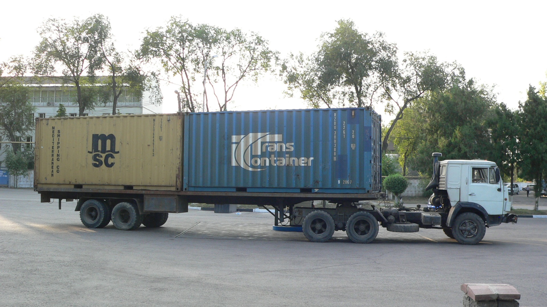

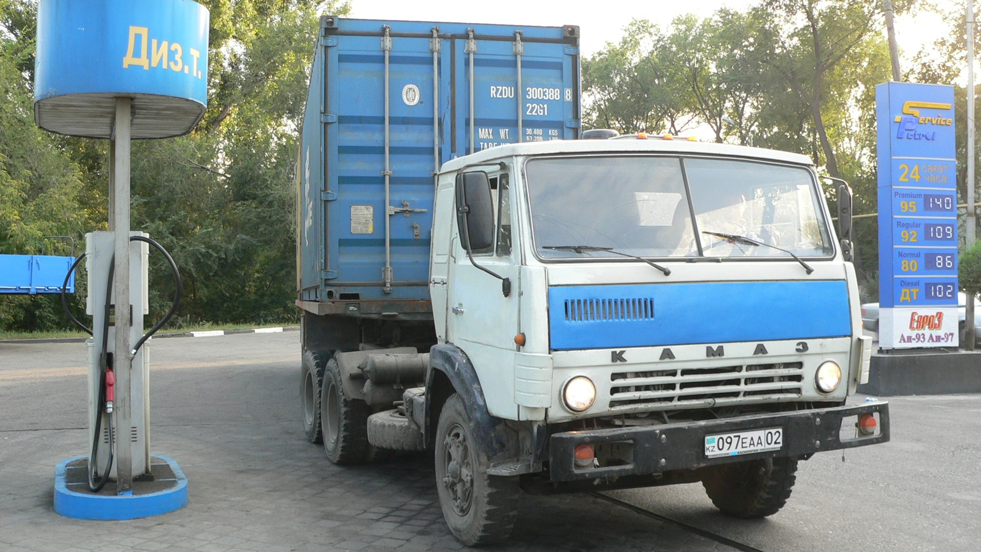

Для работы нужен был седельный тягач с полуприцепом с фитингами для перевозки 20-футовых и 40-футовых контейнеров.
Побегал поискал оптимальный вариант по цене и качеству
состояние нормальное ну как для советского автопрома там затянуть там под стучать немного подкрасить,
прицеп полностью нужно красить он после удлинения рамы и в варке фитенгов
В общем он уже сделал первые рейсы по городу перевозя контейнера !
- Двигатель 9.9 дизельный, 200 л. с.
- Задний привод
- Машина 1991 года выпуска, покупалась в 2013 году

Не тяжеловата ли такая фура для КамаЗа ( 210л.с)?
по городу нормально прет, у меня есть клиент контейнера весом 29 тонн везем три квартала и на склад под выгрузку и не чего справляется ТРУДЯГА, на то он камаз

у нас тож плоти и все будет, а то что камаз с длиной рамой мягкий это факт у меня водила сам удивился говорит мягко идет,
так что можно все сделать и пригнать и редуктора заменить главное чтоб работал
с камазом можно много что творить и побывать а вот с иномаркой это фиг тока родное и заводское
Я так одну 'двадцатку' под совка переделывал. Сзади кусок рамы обрезал сантиметров 20. На такой машине коробку снимать удобнее и идет она мягче, козлит меньше. Одни блин плюсы:-) У нас тоже особых проблем нет с переделкой. Только платить везде надо. Совок притащишь, редуктора менять надо на 48 хотябы. Совки они в основном тихоходные все. На 49.
приветствую
эта машина раньше была бортовой восьмитонный камаз
после поставили седло по док в техпаспорте указана переделка в седельный тягач
прицеп удлинили до 12,2 метра в варили фитинги в техпаспорте также отметка о переделки
У нас в казахстане с этим проблем нет надо значит делается все
Планирую с навосиба притащить самосвал евро камаз и переделать под седло но это планы на будущие
Коллега, как я вижу это у тебя переделанная 'двадцатка' под седло. С бумагами все ровно?

этот конт-р собственность россий RZDU. мы получили в нем груз теперь возвращаем в страну собственника
Транс контейнер транспортная компания работает по всему миру не тока с конт-ми
Подпись! На контейнере написано Трансконтейнер, это он из Москвы пришел или у вас там филиал? Просто знаю эта фирма в Москве в районе Павелецкого, часто их встречаю. Удачи!
