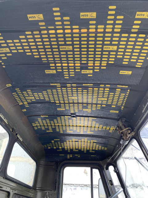

ШВИ и утепление кабины
Выгнул крышу до более прямого состояния. Наклеил виброизоляцию и утеплил войлоком с клеевой основой. Сделал вибро задней части кабины. Проклеил войлоком с клеевой основой. Проклеил в районе ног у пас…
