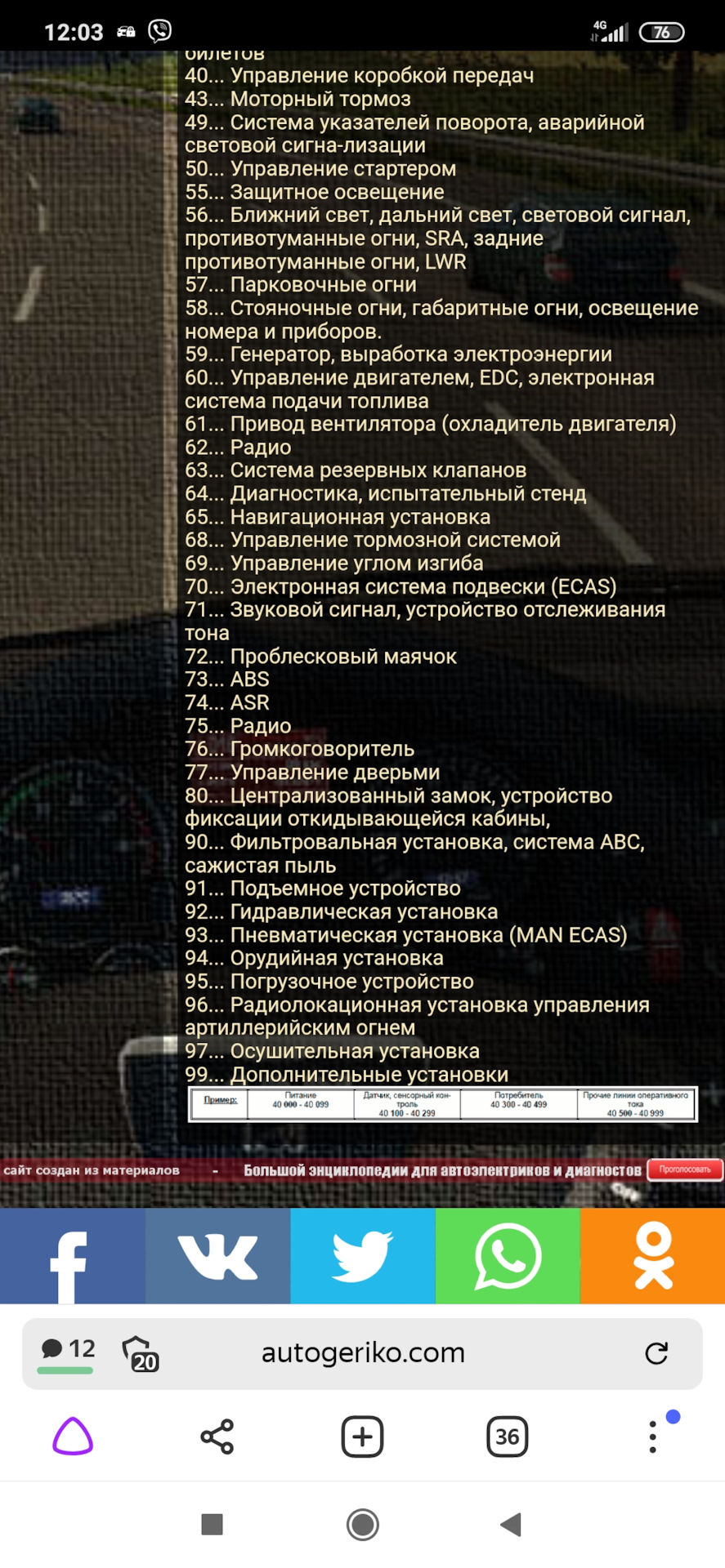

Привет, Нужна помощь командор с ленивым мостом не встаёт в транспортное положение, не сталкивался с таким?
Привет.Если уровень красным горит, то смотри датчики уровня, если нет, то проводку лопатить надо фишки разьемы, изгибы. В ручную поднимается?
Нет вообще ни как пульт молчит
Возможно питание на мозги пропало, смотри жгут который в кабину заходет. Часто на изгибе провода перетираются
Это с права в кабину вход
GrinchFom
Ещё на пульте где разъем, питание пропадет
GrinchFom
Перед качает
Artem7076855
Было у меня раз такое что датчик задний умер и он стал падать на одну сторону, но ошибка не загоралась
Воздух есть в ресиверах, пробовал подать в ручную будто перепускает
GrinchFom
Горит жёлтая
Так дистанционно не скажешь. Вариантов уйма может быть.
Понял спасибо буду искать, ещё по пнвме в Томске не найдешь толком ни кого
Да там ниче такого нет. Смотри мозги. Вызванивай провода с датчиков и с пульта. Все же под номерами если шаришь в электртке
Вот именно если шаришь
GrinchFom
Не для меня этот вариант

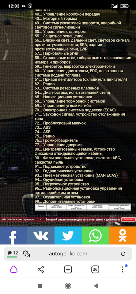

Понял. Ну тогда электрика ищи. Сайт есть автоджерико вроде называется, там вся нумерация проводов есть и вобще много полезной инфы по ману
Спасибо
GrinchFom
Ссылка есть может у тебя
autogeriko.com/
Artem7076855
Вроде эта
