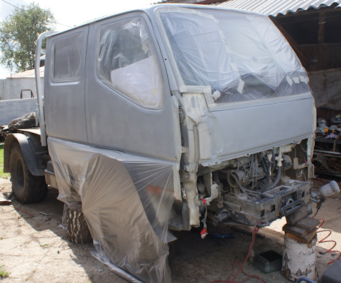

Покраска: верх-Раптор, низ-Аллигатор
Пришло время отремонтировать лакокрасочное покрытие. Шурушки разные -5000 руб. Novol Шпатл. Uni (универсальная) 0.25 кг. -300руб Антигравийный пистолет -1000руб. PROFLEX Очиститель антисиликон SR-451…
