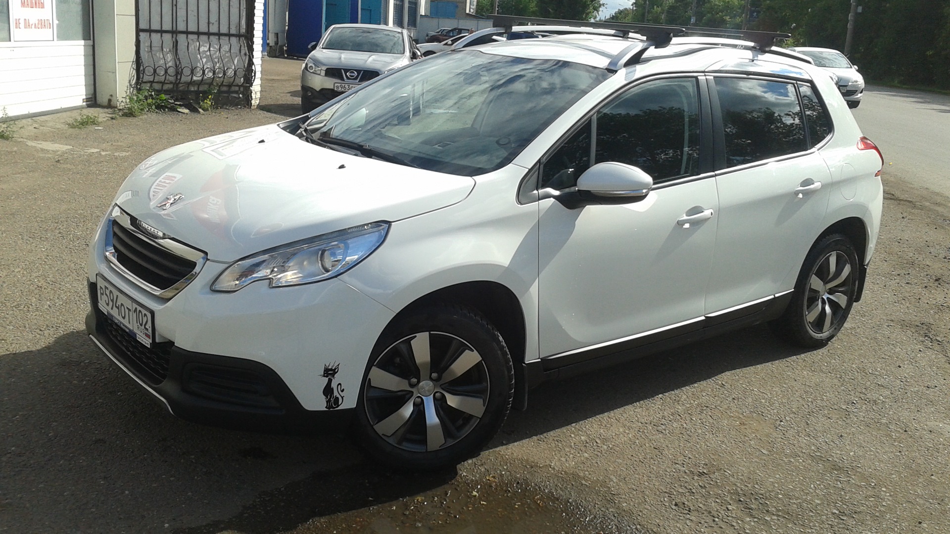

Всем привет!
ну вот наконец моего старого фокуса забрали и я пересел на новенький пыжик. Все как хотел: 2008 1,2 на ручке, базовая комплектация (в которой есть все мне необходимое:
-АБС
-электроусилитель руля
-система курсовой устойчивости
-антипробуксовочная система
-кондиционер
-музыка (1 DIN)
-электрозеркала
-бортовой компьютер
-подогрев передних сидений
-4 подушки безопасности
-релинги на крыше
-светодиодные ДХО и задние габариты
-линзованный ближний свет
-железная защита картера
-складывающийся в абсолютно ровный пол 2-й ряд сидений
По поводу выбора авто могу сказать — я сам работаю в салоне Пежо, поэтому перед тем как брать, я изучил авто, покатался и все такое… Для тех, кто никогда не ездил на французах, скажу пару слов: потрясающая управляемость, продуманная эргономика, клевый внешний вид и интерьер — см ниже.
Меня лично этот автомобиль зацепил:
1) внешний вид — смотрится просто клево
2) клиренс — выше любой легковушки плюс некрашеные бампера и маленькие свесы, это практично
3) размер салона — при своих маааленьких габаритах авто я сам за собой сажусь спокойно, ничего не мешает + вменяемый багажник для такого авто и полностью ровный пол при разложенных сиденьях (я ложусь в полный рост при закрытом багажнике)
4) все мне необходимое оборудование есть в базе (только климат еще хотел…)
5) РАСХОД топлива
6) вменяемая цена — 657 килорублей за эту машину я считаю недорого

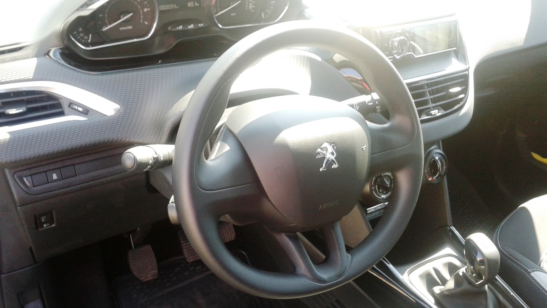

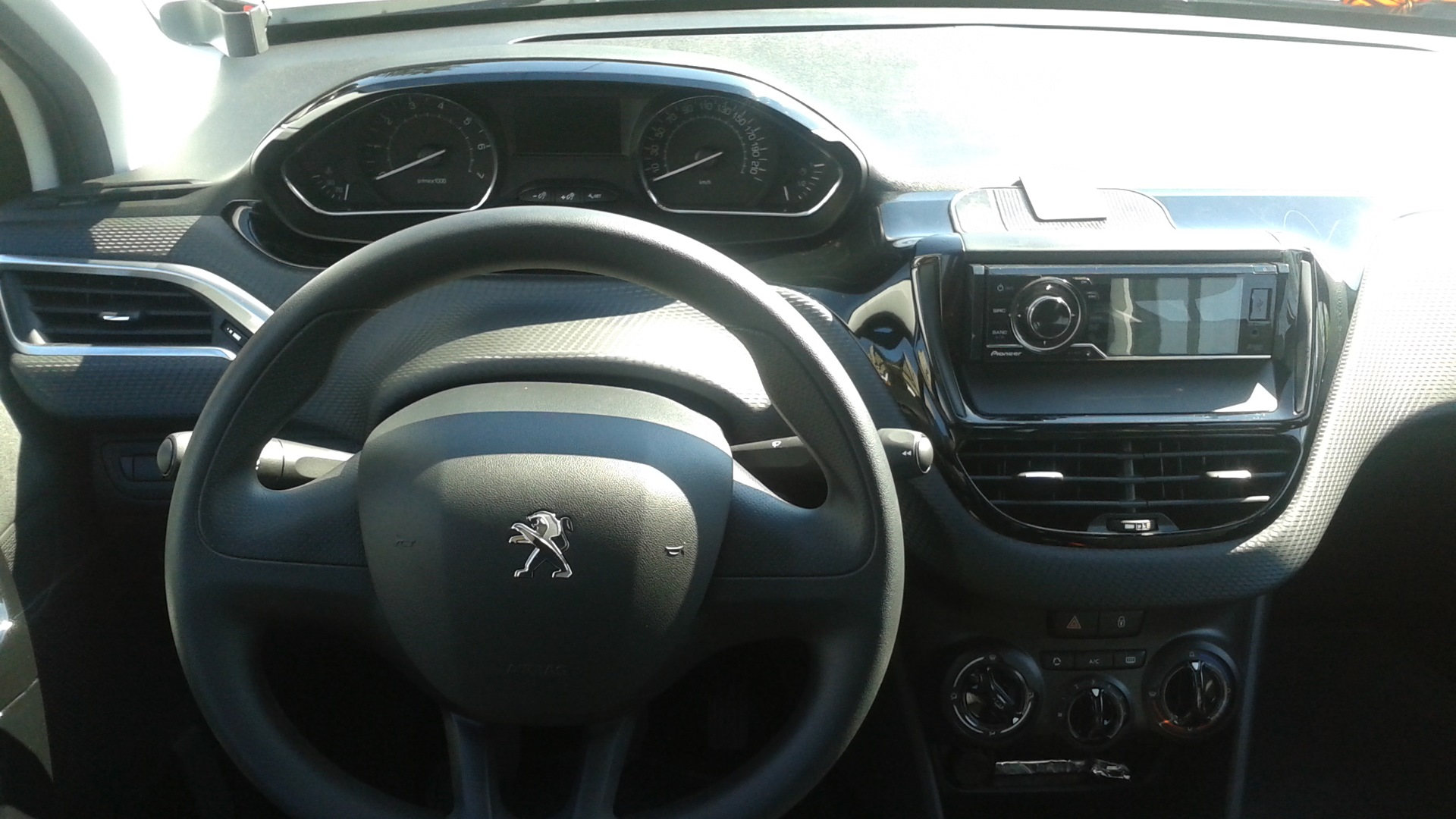

Немного доработал автомобиль:
-сделана шумовиброизоляция подкрылков, колесных арок, передних дверей, багажника и его крышки
-обработал все днище битумно-полимерной мастикой
-тонировка заднего полукруга
-установлен круиз-контроль с ограничителем скорости
-родные литые диски на 16" от максимальной комплектации
-задние парктроники Falcon 4 шт с дисплеем и звуковой сигнализацией
-штатная магнитола заменена на Pioneer DVH-840AVBT
-акустика в передних дверях заменена на URAL (Урал) AS-C1627K
-багажные дуги на крышу + крепление для велосипеда
-антирадар (дождался первого штрафа:)
-сигнализация с автозапуском
почти все есть в БЖ…
Планы на будущее:
-либо хорошие галогенки либо ксенон ближе к осени
-зашумить задние двери и поставить туда акустику (с завода только передние динамики)
- Двигатель 1.2 бензиновый, 82 л. с.
- Машина покупалась в 2014 году

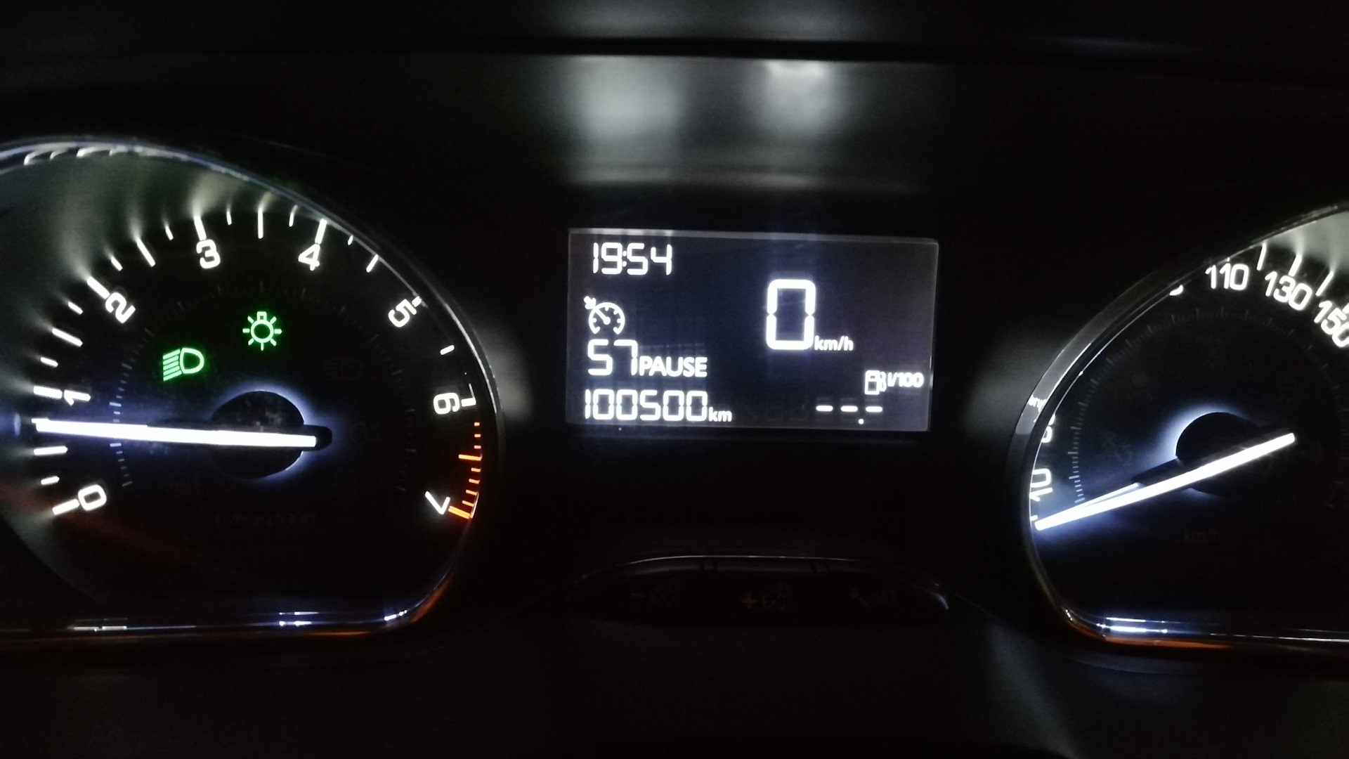

Привет, не подскажите, как обнулить Счетчик планового ТО, а то у меня ключик горит при покупке сразу так было, хотя на адометре всего 3 км, да и снизу надпись появилась, после 1100 км проехал надпись СЕРВИС, но на дисплее ничего не показывало. Машина как ездит так и ездит, т.е. в поведении не изменилась. Но очень не прияно, что она тут, можете помочь, как это сделать без вмешательства КП и сервиса. Благодарю заранее.
привет. чтобы сбросить счетчик ТО, при выключенном зажигании нажимаешь и держишь кнопку одометра ODO на приборной панели, включаешь зажигание, на приборке начинается обратный отсчет от 10 до 0. пискнуло, все готово, отпускаешь кнопку.
он отсчитало до 0 но не пискнуло, ключ у меня все еще горит, но слово сервис пропало. видимо при предпродажной подготовке не установили счетчик на 20.000 как делают пежо во всех авто, а осталась только тестовая 1000, под которую ключ будет всегда гореть и напоминать о предстоящем ТО. Как обычно вов всех авто пежо за 1000 до ТО ключик появляется на БК.
фигня это, тестовой 1000 км нет, с завода по умолчанию 20000 либо европейские 30000 км стоят. должен был погаснуть, еще раз сделай. если не поможет, к ОД
ладно еще раз сделаю, я наверное не додержал 10 секундный режим, когда появился =0 я уже убрал руку с кнопки.
