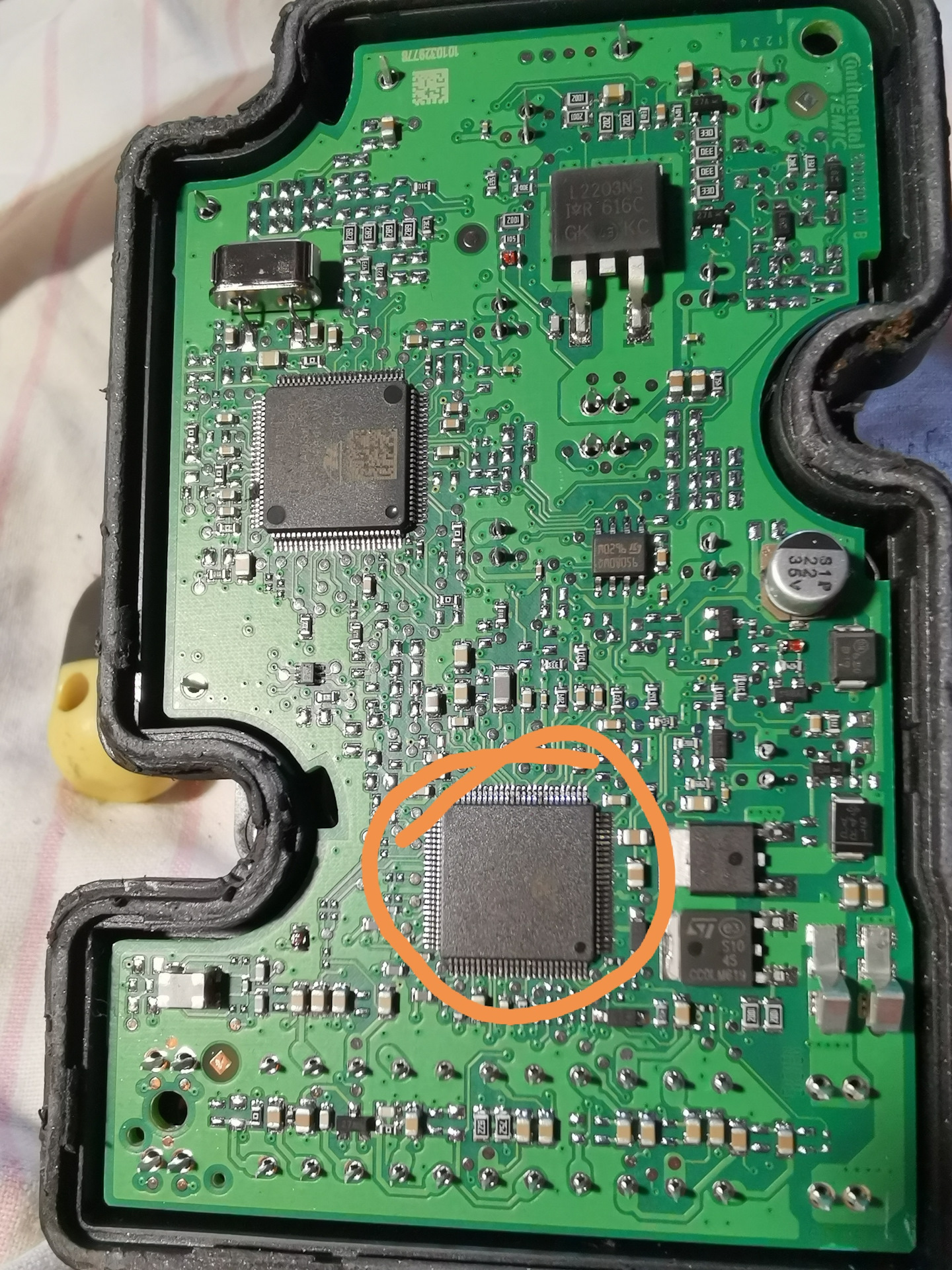

А сейчас что-то посыпалась немного машинка. Предпусковой подогрев зимой работать перестал (в нашем климате правда это не критично, но ремонтировать надо). Сейчас вот блок ABS накрылся, заказал с разборки — жду ))
А уверн что сдох блок, может просто завоздушил или беда может быть в магнитных кольцах на ступичных подшипниках, они засераются грязью и перестаёт работать абс
Не, тут всё чуть сложней. Периодически загорался STOP и переставал работать ЭУР, закончилось тем, что STOP уже горел постоянно, электроусилитель руля не работал.
Подключали Лексию — у BSI нет связи с блоком АБС. ЭУР тоже не видит сигнала с датчика скорости от ABS. Проводку прозвонил (питание и CAN-шина) вскрыл сам блок ABS с платой — прозванивал цепи, пару транзисторов мощных и диоды — целые. Визуально всё целое, но одна микросхема неприлично сильно греется, градусов под 70, такого быть точно не должно.
Ну я в электрике силён каи никогда, могу лампочку с третьего раза поменять)
Но то что греться не должно — это факт!
