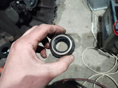

Снял КПП чтоб посмотреть состояние сцепления!
Привет Всем! и так снял я кпп чтоб посмотреть масштабы бедствия! Пробег комплекта Valeo 80 000 км, из них на 70 000 рассыпался выжимной подшипник и разбил направляющую + менял вилку. тогда на 70 000…
