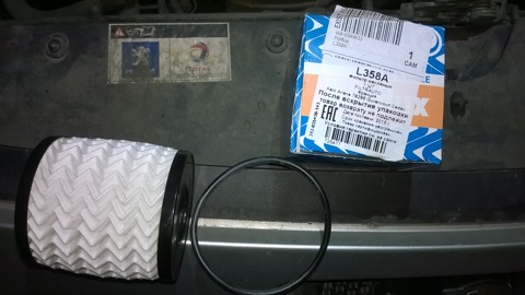

Замена масла ДВС
Заменил масло ДВС, описывать не стал, Масло сфоткал вроде не поделка, фильтр решил попробовать другой фирмы. Старый тоже сфоткал. за мвсло отдал 1677р + фильтр 395р так же кто-то спрашивал сколько о…
