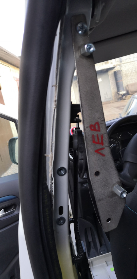

Ручки для второго ряда
Собственно мир не без добрых людей. И чтоб не мучатся самому с доведенением ручек от WV, попросил человека который уже поставил и который изготавливает закладные под ручки, чтоб он подготовил готовый…

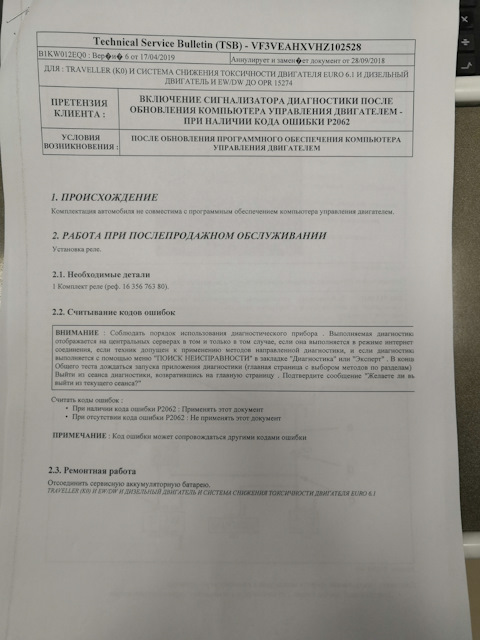

Ошибка P2062 и как её победил дилер.
Собственно вечером приехал, припарковал машинку во дворе и пошёл спать. С утра завожу и бах ошибка. Загорелся чек двигателя. Система пишет машину в ремонт. Ну хорошо под рукой был сканер obd II. Вотк…

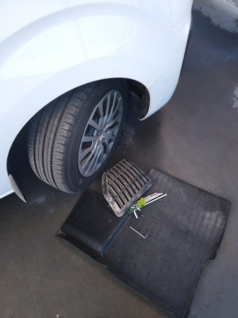

Эх интеркуллер, интеркуллер.
Собственно посмотрел что происходит с нашим больным местом, интеркуллером и решил провести профилактику у себя. Не стал заморачиваться со снятием колеса, сделал без. Выкрутил руль в лево, снял решотк…

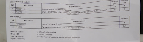

Ура бегемотика выписали, мы снова в пути
Собственно с 29 апреля ждали помпу на машину. В итоге вчера она пришла, по документам от 4007. Сегодня машинку с утра взяли в работу и к 15 часам машинка была готова. Все за счёт пежо. Спасибо механн…
