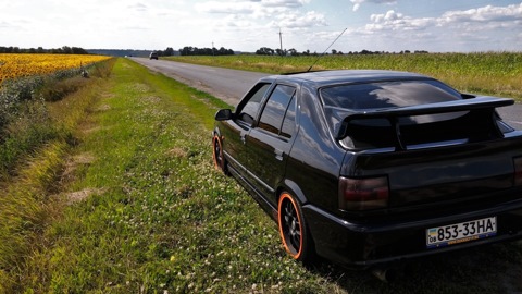

Простой французский автомобиль, наверно давно уже был бы утилизирован или просто бы сгнил если бы в далеком 99-м году судьба не привела его в нашу семью. Куплена в германии у одинокого немца, который проездив на ней 4 года случайно слегка стукнул ее в переднее левое крыло. Когда ее пригнали мало что отличало ее от только что выехавшей с конвейера.
Мы с этой машиной вместе большую часть прожитой мною жизни — я думаю это много объясняет.
За всё это время реношка пережила такое бесчисленное количество преобразований что описание их займет много времени и текста так что прошу поверить на слово, 14 лет не прошли даром :)
Из значительного могу выделить следующие доработки:
Изначально было много всякой возни с мотором 1.7 моно. Но это была как припарка для мертвеца. С валом от вольво он ехал довольно весело.
А ведь это казалось мне ацко крутым тюнингом кода то. Хотелось большего и пошло поехало.
Как то случайно нашёл в продаже мотор F7P: 137 л.с. с объемом 1.8.
Ехать за ним пришлось аж в Приднестровье. Не без приключений, но это уже другая история…
С этого момента меня затянуло в "доработки-переделки" по полной
F7P был успешно установлен, попутно поменяна КПП на родную для этого мотора, задняя балка с дисковыми тормозами и еще куча мелочей.

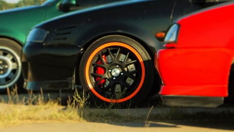

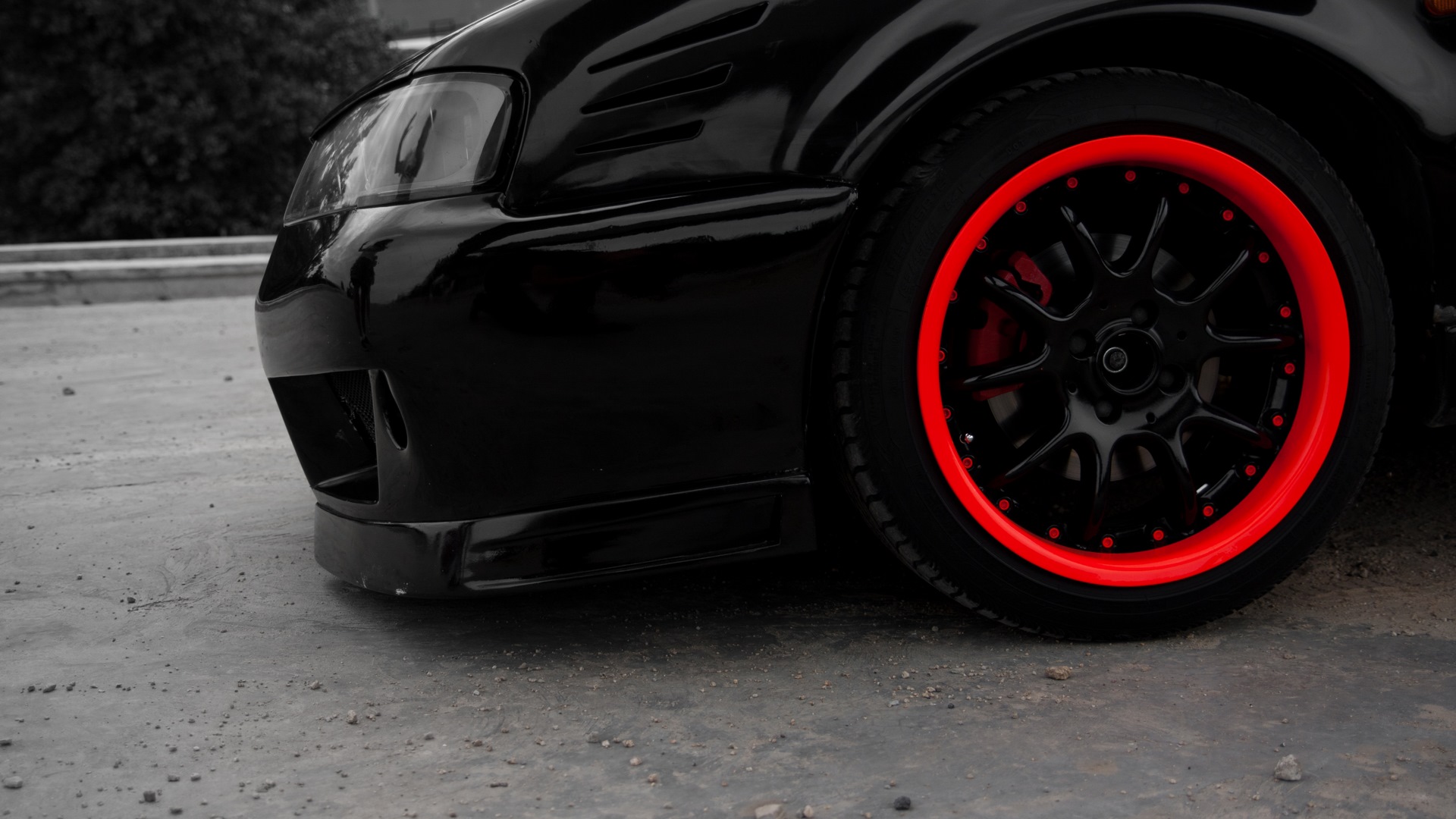

Подвеска:
— амртзтры MTS Technik + пржны APEX -30мм — для зимы -"амртзтры GRISHA GARAGE + пржны V-maxх -60мм — для лета
Колеса:
-BROCK R16 + 195-45 R16 Fulda Carat Exelero
-MIM R15 + 185-60 R15 Fulda Kristall Montero 3
-RIAL Nagaro R17/8 + 205/40 Federal 595 Evo
в итоге:
-O.Z. Racing Superleggera R17/7 + 215/40

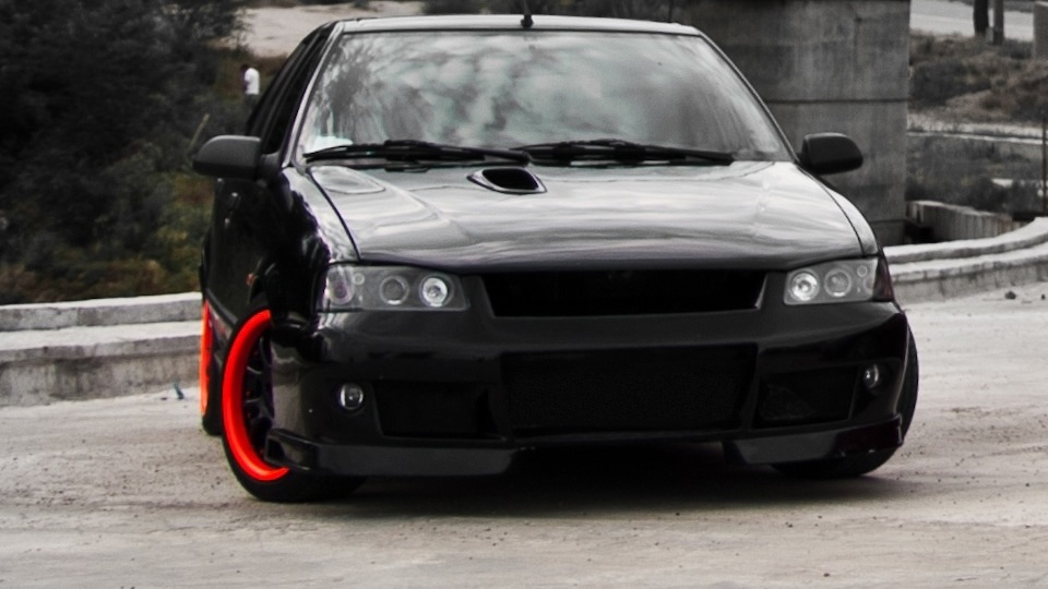

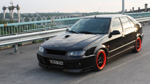

Кузов:
— оптика от А3 Audi
— начисто переделанные капот и крылья. ( до этого уже был опыт с бэд луком на стоковой морде — см фото)
— жабры на левом крыле под нуль.
— кастом бампер ( иначе никак) со съемными клыками… чтоб было чему отламываться при езде по нашим дорогам.
— пороги на заказ.
— в ближайшее время сделаем капот из стекловолокна.
— заделаны шилдики и задний дворник
— зализан задний бампер.
— заварена ляда
— и т д … и т п… :)
