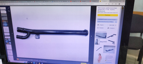

Уходил тосол
Заработал датчик тосола. Открыл, а его нет. На следующий день та же фигня. В итоге в СТО сказали вот этот патрубок менять…

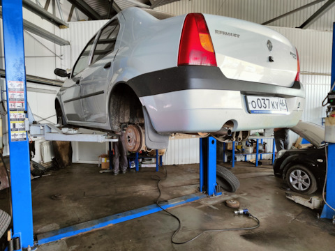

ТО по тормозной системе и ходовой
Сегодня ездил ремонтироваться. В итоге наконец узнал свой размер барабанов — 203 и тип колодок Bosh. По снятию оказалось, слева из-за какой-то маленькой хрени не работали тормоза слева сзади. К…

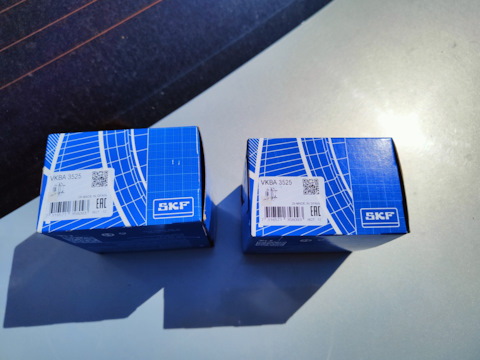

Закупка для ТО ходовой и тормозов
В итоге спереди заменяю подшипник на NTN/SNR (R15575) (хотел FAG, но его вообще не поймать), колодки ставлю NIBK (PN0284W). Задние подшипники SKF (VKBA3525). Барабан не стал заказывать по причи…

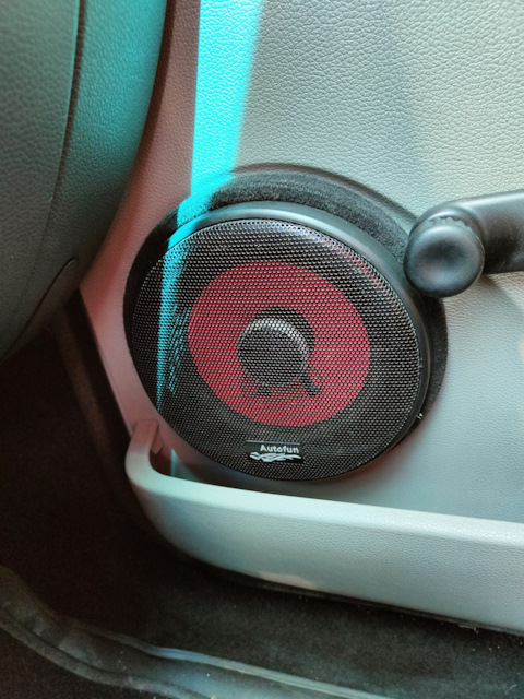

Поставил проставки перделкам
Долго динамики вибрировали о железо корзиной. Решил поставить деревянные кольца.
