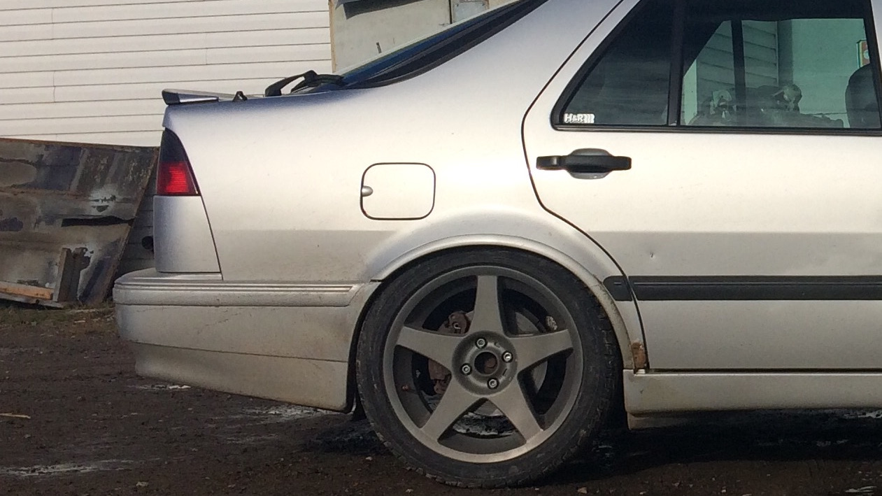

Чистокровная Аэра. Подробнее:
ДВС:
-ГБЦ: 235R
-APC: 9-3NG
-Мап: 3 бар Delphi
-Интеркулер: Evo 9+кастом пайп
-Турбина: BorgWarner 7400 (s60r)
-Выхлоп: 3" на компонентах FOX
-Валы: 234OG (90-92")
-Байпасc: Audi TT
-Гейт: сток k24+преднатяг пружины
(~0.7 bar)
-Свечи: Denso ik24
-Форсунки: bosch 630cc
-Насос: bosch 023
КПП:
-ГП 3.81
-Quaife LSD
-Короткоходная кулиса
-Керамический диск Clutchnet
Тормозная система:
-Тормоза перед: Audi S8 D2
-Тормоза зад: Citroen Xantia
-ВУТ/ГТЦ: Volvo S60
Подвеска:
-(Koni+H&R-40)
-RSR Basic-i custom for saab
-Прошивка: Артём aka Kruiz-turbo
?hp/hm
-Содействие: MISHAr1000, R-turbo, TrollHattan
R.I.P 17.10.19
