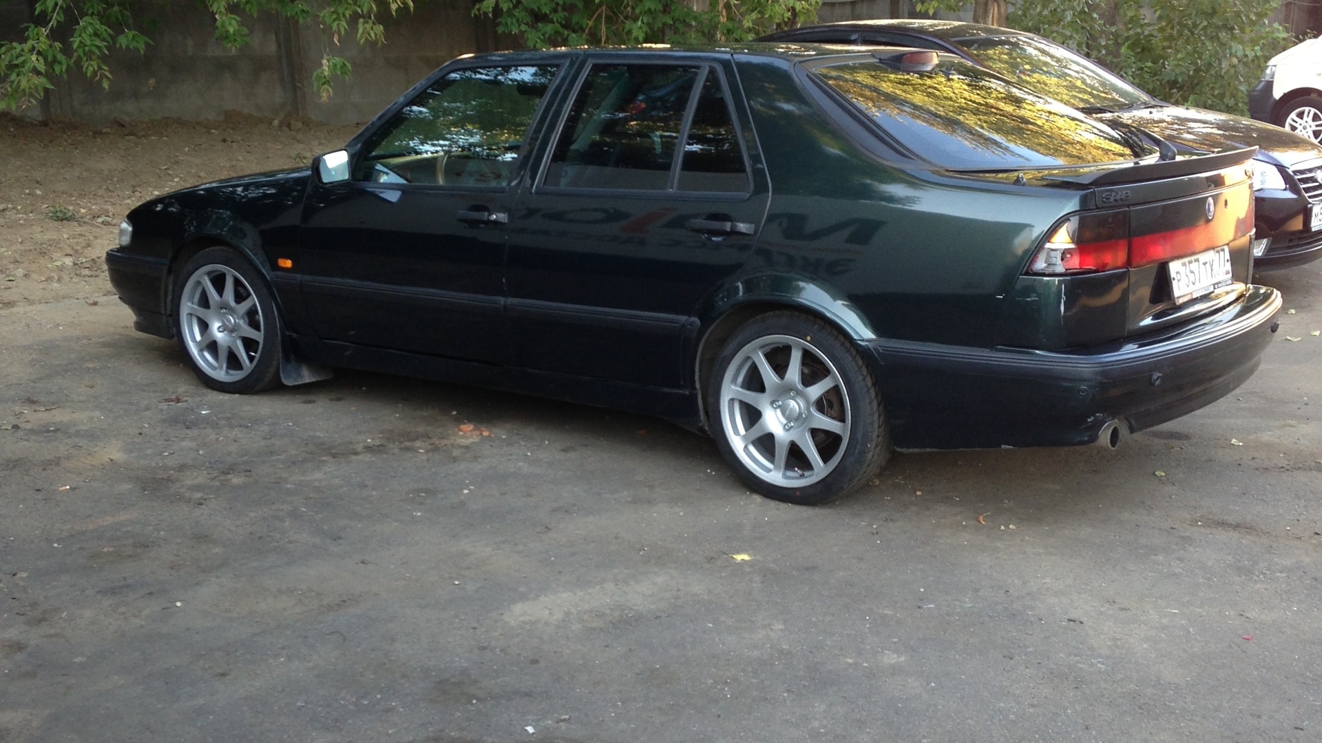

Saab 9.3 turbo, оказался очень интересным, это зверек который почти прошел через все мои издевательства, я ему перебирал мотор, коробку отлетали ток в путь, колокол трескался от избыточного момента, но после 60 км зверек творил чудеса, и дарил эмоции 🥹
Заморочился я как всегда знатно, но не умело ))) сейчас бы была она на полном приводе, и с чуть другим мотором сил на 600
Но увы, не суждено было этому свершиться, машина ушла в разбор, получил больше чем предлагали в авито 😁
Ну и в продолжении мое знакомство с тюнингом 👇😁
Двигатель:
Турбина Garrett GT28R . Уфь
Blow off hks. Вайя
Кованные Поршни и шатуны Ииииууууу
APC от 9-5 Aero, можно было что по интереснее сделать.
Интеркулер увеличинный apexi, базара нет
Выхлоп 73мм. (не до конца) усвоил урок, если что то делать, то до конца !
Бензонасос GT 340л слабавастенько конечно
Форсы Siemens 630сс, перелив привет 🫂
топливный регулятор, нормально же общались 🫤
Трансмиссия:
В планах короткоходная кулиса(планы так и остались планами )!😁
Подвеска:
Стойки KONI SPORT Перед+Зад
Распорка передних стоек
Полиуретан сайлентблоки-втулки
Тормоза:
Перед диск с перфорацией.
Зад диск с перфорацией
Вакуумный насос Volvo S60
Тормозной Цилиндр Volvo S60
В планах перед 4 х поршневая суппорт
диск 310мм
Электрика:
MAP SENSOR 3bar
Экстерьер:
Фары ксенон 6000К
Противотуманные Фары 5000К
Диски ВСПО ПАНТЕРА R17 ET 25
Шины Michelin pilot sport 2-215/45/R17
В планах полная покраска …Эххх не дошли руки и 🦶
