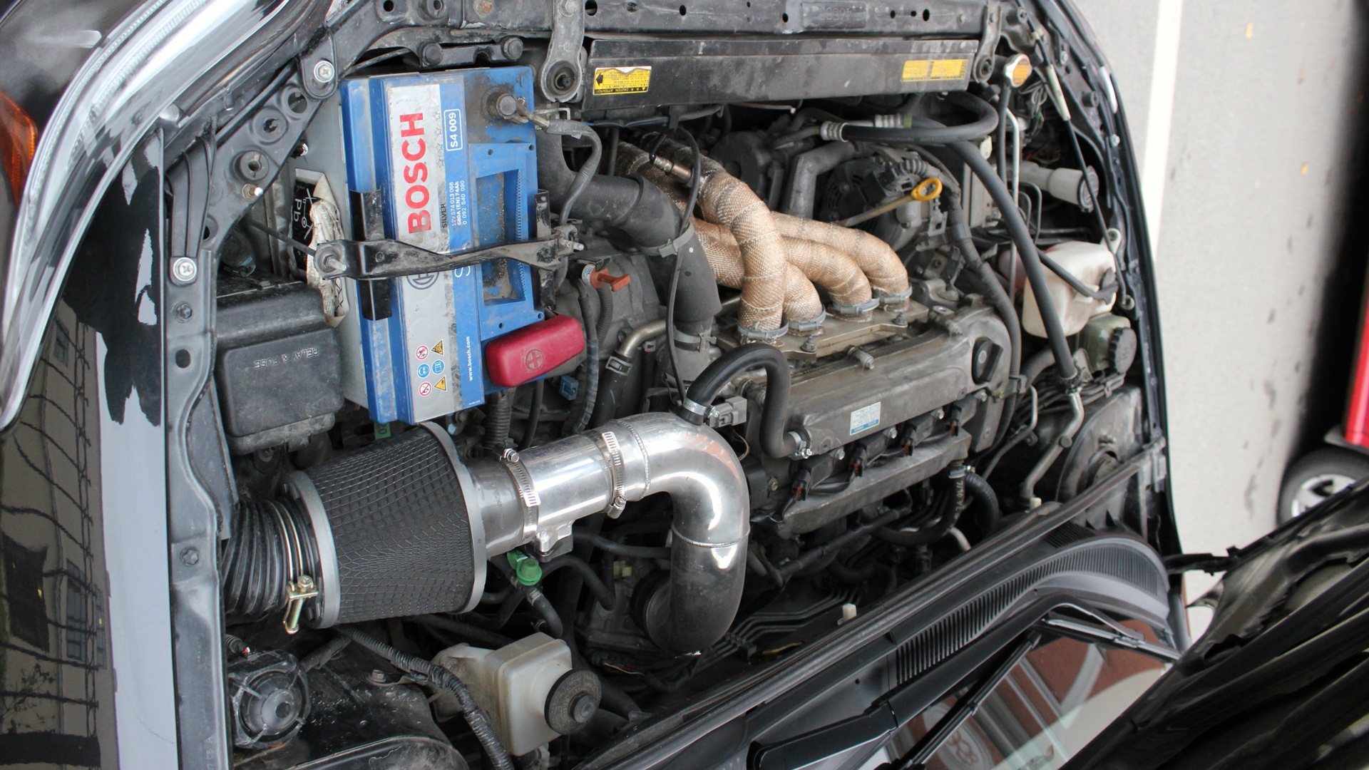

Сейчас в моём полностью заменили околомоторные компоненты: впускной тракт весь, т.е. фильтр, трасса и коллектор, и выпускной тракт: выпускной коллектор и вся трасса уже без катализатора.
Для точной настройки стоит "мозг" российского производства, отвечающий за работу двигателя + заменен датчик массового расхода воздуха на впуске на датчик абсолютного (ДМРВ на ДМД). Сейчас режим работы полностью настроен и остаётся просто корректировать топливные карты, т.е. соотношение топливо-воздух. При этом можно сохранять и использовать потом разные файлы, переключаясь прямо на работающем двигателе с режимов "валилова" на экономный(Зачем правда?). Мотор изначально с очень хорошей тягой на низах — по идее текущие настройки даже с избытком — при старте педаль в пол немного буксуем, а потом едем, но это уже более тонкая настройка. При этом в случае установки турбины, потребуются минимальные вмешательства в работу "мозга" — просто нужно будет приказать лить больше бензина.
Установлены передние и задние распорки для повышения жёсткости кузова. Установлены стабилизаторы поперечной устойчивости для уменьшения кренов в поворотах. По идее, можно ещё пружны пожестче и пониже поставить, но станет неприятнее ездить по нашим дорогам. Поменена оптика перед+зад+противотуманки для красоты.
На передней оси усилены тормоза — стоят боевые американские 4-х поржневые — дико цепкие.
На движок установлен дампер — успокоитель на кузов, который не даёт мотору гулять на подушках при резком старте, а сразу передаёт усилие на колёса (при этом в районе холостых слегка увеличилась вибрация). В принципе, одной гайкой регулируется жёсткость.

1. Холодный впуск,
2. впускной коллектор,
3. выпускной коллектор 4-2-1
Всё от "Weapon-R". Замечу, что качество исполнения всех изделий от них на высоте — очень приятно получать прекрасно изготовленные и укомплектованные компоненты;
