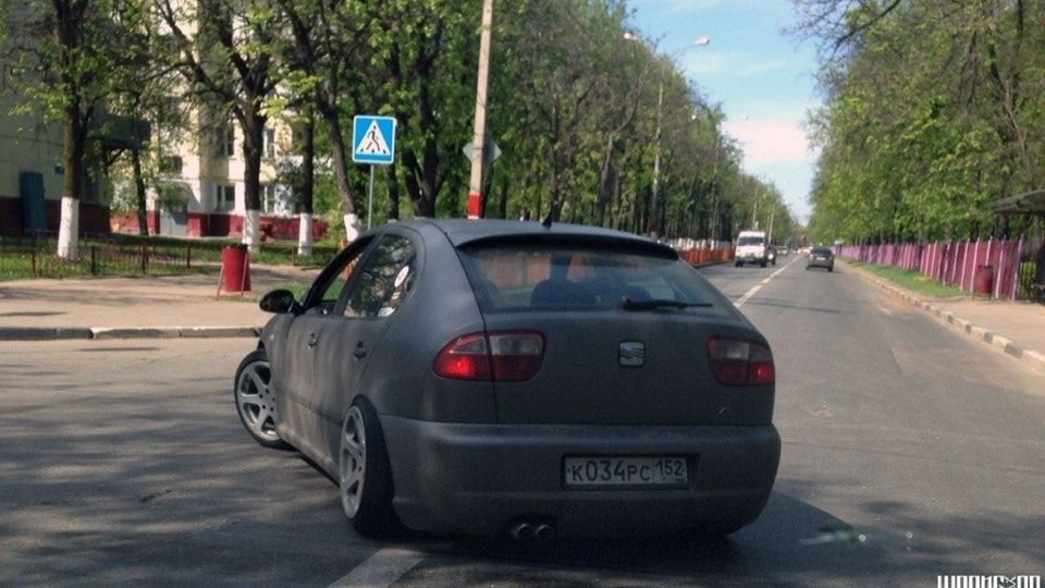

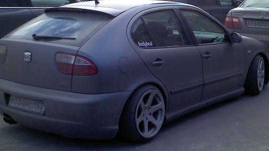

Что, было приобретено и так поехали
Seat Leon 1.9 arl для тех кто в теме 😜
В нем уже стоит Ланч и всякие приятные плюшки.
ДВИГАТЕЛЬ:
Объем двигателя: 1.9 TDI
Мощность двигателя: 220+
6-ти ст. МКПП
Удален Snowscreen
Перекомутация вакуума
Прямой топливный фильтр KL41
Лифт двигателя на 2см с помощью проставок
ТОРМОЗНАЯ СИСТЕМА:
Перед: Дисковые вентилируемые TRW 288мм
Тормозные колодки ATE керамика
Зад: Дисковые вентилируемые 256мм сток
ЭКСТЕРЬЕР:
Заводской обвес версии FR
Спойлер переднего бампера от версии Cupra R
Задний дворник от VW Tiguan
ПОДВЕСКА:
Винтовая подвеска TuningART
Стабилизатор от VW Golf R32
Пиленный под привод лонжерон
Кастом стойки стабилизатора на основе VW Golf R32
КОЛЕСА:
Диски ZEIT B.I.M 17x8,5 et 33, 17x9,5 et 35, 5x114,3
Резина Nankang AS1 195/40/17 перед и Continental Contisport 215/45/17 зад
Адаптеры с 5х100 на 5х114,3 25мм
ИНТЕРЬЕР:
VAG-sport
Стоковый кожанный руль
Сделано:
Замена турбины на "Garrett GT2056 ( гибрид )" + пайпинг.
Прошивка — RC tdituning
Прямой выхлоп от турбины
Ксенон Maxlight ( 5000k )
Перетяжка пластиковых частей салона ( 3d карбон )
Перетяжка внешних частей кузова ( 3d карбон )
Датчик буста "Auto Gauge"
Кастом "шорт-ранер" (переделка впускного коллектора)
В БЛИЖАЙШЕМ БУДУЩЕМ:
Возрождение Легенды 1.9tdi ArL
St3+
Портинг гбц
Распредвал st3
Шатуны ковка
Коллектор
Турба 2265
Впуск
Выпуск 76
Пневма подвеска
Замена сцепления "Clutch Master"
Замена насос-форсунок.
Замена кулисы "AUDI TT"
