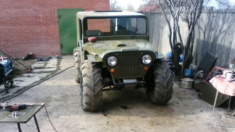

Здравствуйте! Месяц назад начали строить очередной вездеходик, вот решил выложить процесс строительства и последующую обкатку. Буду рад советам и пожеланиям. :)
В кратце о конструкции. Колеса 1040х420, автомобильной компановки, мотор Тойота 1литр 3 цилиндра 64лс, мосты тойота, передняя подвеска независимая двухрычажная, сзади зависимая. Кузов стеклопластиковый несущий, лодкой, мотор тоже в лодке, карданы на мосты через гермовыводы. Вывели ВОМ из Джимнивской раздатки, он идет на водяной винт.
Фото недельной давности, на днях выложу по свежее.
Внешне будет примерно как красный по ссылке, только крыша и двери жесткие. www.drive2.ru/r/selfmade/962775/

даааа! талвнт не зароешь)
Еще как зароешь, пропить еще можно. :))
стоп стоп стоп!)) пропивать ниче не надо!) главное цель перед собой нарисовать и все получится
наф тебе вездеход заделай (Stance car) и будет у тебя цаца
а с какой именно тойоти? Двигатель
Тоета дуэт и дайхацу стория. Двигатель ej. Этот мотор легче чем от витса, акпп существенно легче и она простая, у витса проблемы с подключением акпп изза отсутсвия датчика скорости в акпп.
Удачи в нелёгком деле!
Спасибо. Но ни чего тяжелого тут нет. :)
…кроме двигателя))))
Мотор с акпп вдвоем ручками ставим и снимаем. :) В этом гараже лебедку не за что цеплять. :(
Подписался! Удачи в постройке))
Спасибо!
На здоровье! Подписывайся на мою багги, следи за обновлениями! Делаю ей внешний вид!
Я подписался уже. ) читаю.
благодарю!
Регистрация будет?
Если только как снегоболотоход.
Очень интересно, удачи!
Спасибо!
А корпус деревянный? Не рассыплется от качки-то?
