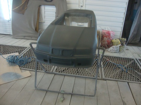

снял матрицу.
срезал всю лишнюю волосню. просверлил на стыках дырки под болты, что бы всё это можно было обратно собрать ну и разобрал.
вроде долепил матрицу
долепил последние два куска матрицы один два
вроде сдвинулся с мертвой точки)
давненько не писал, да и продвижений никаких не было. то времени нет, то заниматься неохото. то неизвестно чем болван обработать, что бы матрицу снять. так оно и лежало, пылилось, переезжая всё в бол…
уже вот вот)
со шпаклевкой я закончил. было много тонкий тонких слоев, слои грунта. с промежуточными перетираниями.в общем все долго и нудно. сейчас залито последним слоем грунта, все зазоры выпилены. остаются ми…
много шпакли)
в прошлой части я остановился на вот этом: потом вся поверхность затиралась нождачкой, что бы убрать следы от фрезы. потом начал шпаклевать строительной шпаклевкой. вроде и трется неплохо и сохнет…

шпаклюю)
вся пена обстругана, в ход пошла шпакля. автомобильная на пену ложится плохо, вздувает ее, растворяет. а так еще и экономия вышла) бампер пока не шпаклевался, поэтому малость кривовато выгля…
ну и добавим объема)
шаблоны режутся быстро, опыт в рекламе не пропьешь) потом это все собирается на малярный скотч, ну не было ничего больше под рукой) и заливается пеной, потом в нутырь куски пенопласта, благо он хал…
начинаем)
итак имеется бмв) в процессе кстати ни одно бмв не пострадало) и не посчастливелось ей попасть ко мне на покраску) немного малярного скотча и машина уже выглядит так) скот не для того что бы не по…
