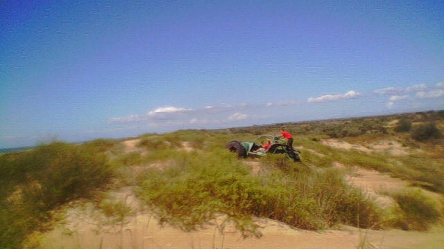

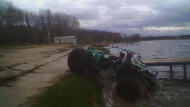

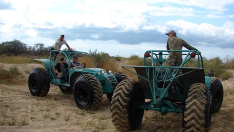

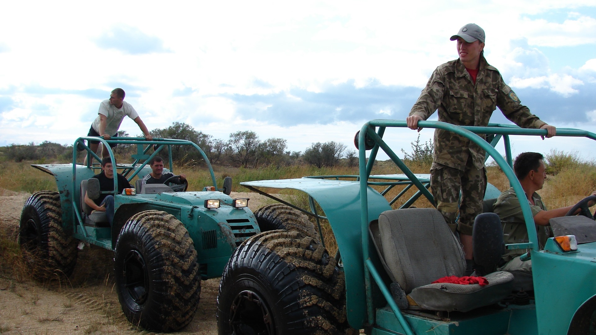

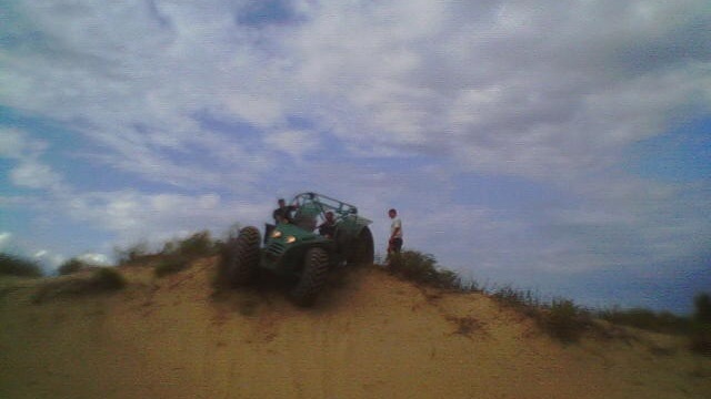

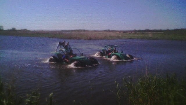

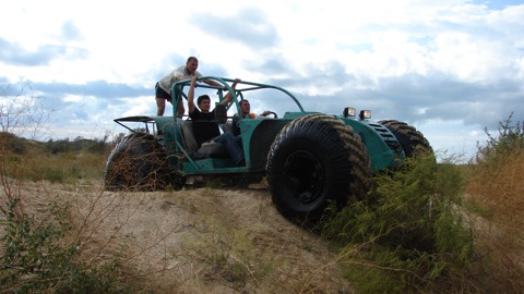

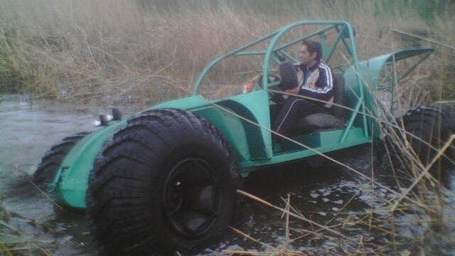

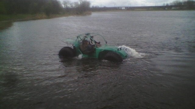

Плавающие безподвесочные Внедорожные Транспортные Средства "МП" с великолепной геометрической проходимостью — на любой пересеченке все колеса в контакте при полном отсутствии вывешивания колес.
Двигатель — "Ваз — 21213", 1, 7 л;
КПП — "Ваз 2110" (тросовое переключение передач);
Гидроусилитель руля ZF;
РК — "Нива";
Мосты — "Уаз — колхоз", без блокировок;
Вместо сапунов выведены шланги на достаточную высоту;
Подвеска колес — отсутствует;

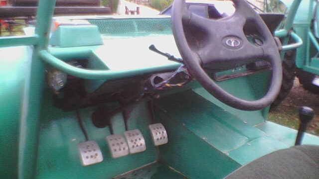

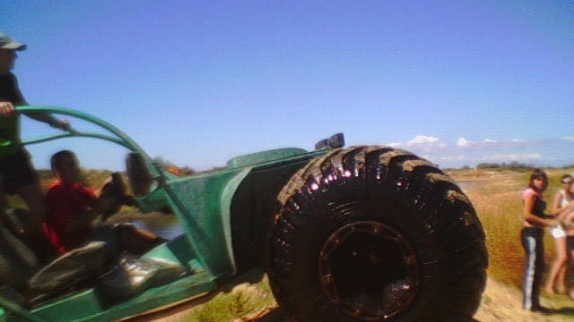

Двойная тормозная система — левый, правый борт (две педали, два вакуума, два главных), очень хорошо помогает поворачивать на плаву;
Дисковые тормоза по кругу (Диск "Нива", суппорт "2108");
Колеса — двухслойные "Арктиктранс" размерностью 1150 мм х 470 мм х 20".
Плавучесть за счет объема колес.

А четвёртая педаль зачем ?
А за тем, что установлены две тормозные системы — левый борт, правый борт.
Две тормозных педали, два вакуума, два главных тормозных цилиндра и два суппорта на сторону. Прекрасно помогает поворачивать на плаву. И в дерьмовых ситуациях помогает и самоблоки не нужны — ударил по какой нужно педали, чтобы "прижать" буксование и колеса другой стороны начинают "грести".
Умно придумано
Для того и голова…
у мня по такому принципу гидро ручник работает и так же передку в говнах помогает диф. поджать!
Все правильно. Можно сколько угодно схем по этой теме построить и каждая имеет право на существование.
причём надавить на цилиндр трещоткой от обычного ручника не получилось — выход: болт+гайка+ трещотка из набора головок

Машина создана так, что не имея в конструкции ни одного упругого элемента в подвеске, т. е. ни рессор, ни пружин, ни торсионов и конечно нет амортизаторов, но это практически ни сколько не влияет на ходовые качества и к примеру, если передвигаться на ней по пересеченке, получаешь практически те же ощущения, что едешь на рессорном «УАЗе», даже мягче, но только в твоей машине нет и намека на подвеску.
Потому как функцию рессор или пружин выполняют мягкие колеса – пневматики.

В остальном все остается по прежнему, ПОДВЕСКИ, как таковой, в «МП» и в «МП – М», НЕ СУЩЕСТВУЕТ – жестко закрепленный передний мост, а задний мост, работает, как передний мост у трактора «Беларус» и имеет большой угол наклона в поперечной плоскости, что позволяет постоянно всем колесам быть в контакте.
Еще раз повторю — функцию подвески выполняют мягкие колеса – пневматики.
Так же должна устанавливаться сдвоенная система тормозов с двумя педалями, двумя вакуумами и двумя главными и дисковыми тормозами по кругу.
