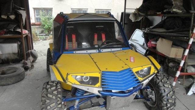

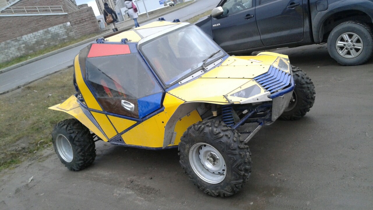

Чупокабра родился в Брянской области в поселке Суппонево.
Теперь он живет в Питере.

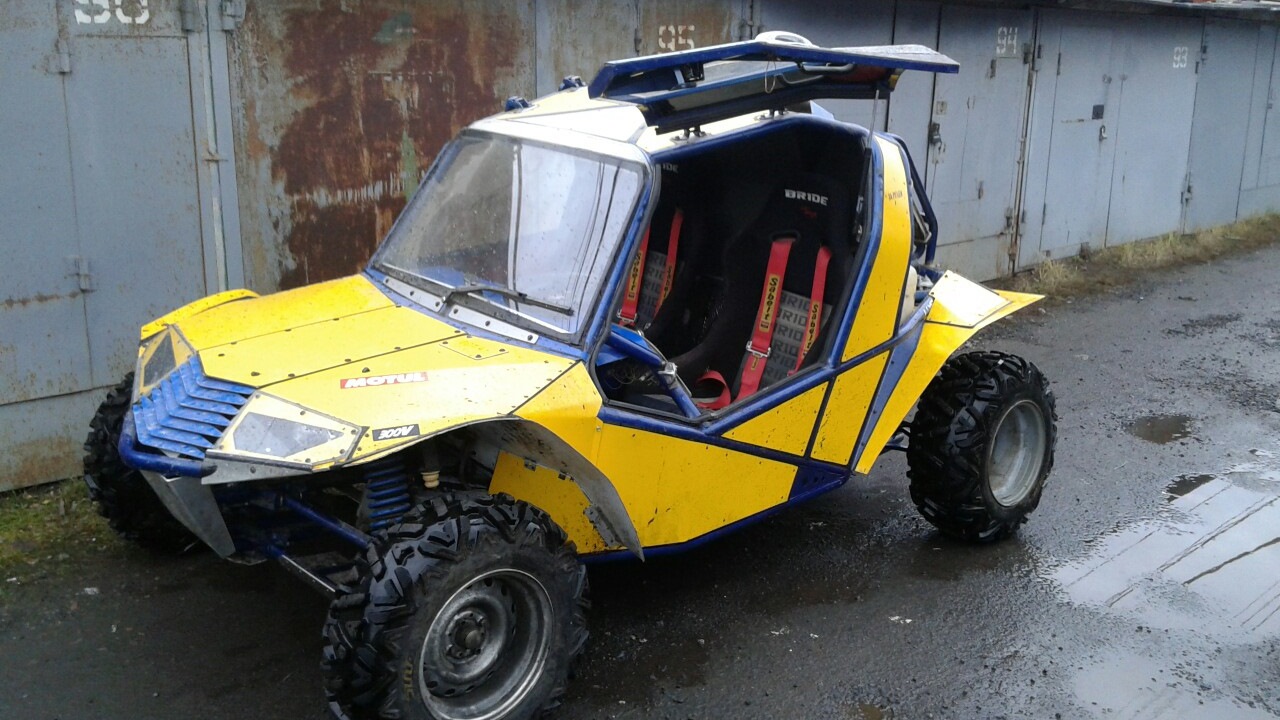

Колеса от АТВ на разварках от 2108

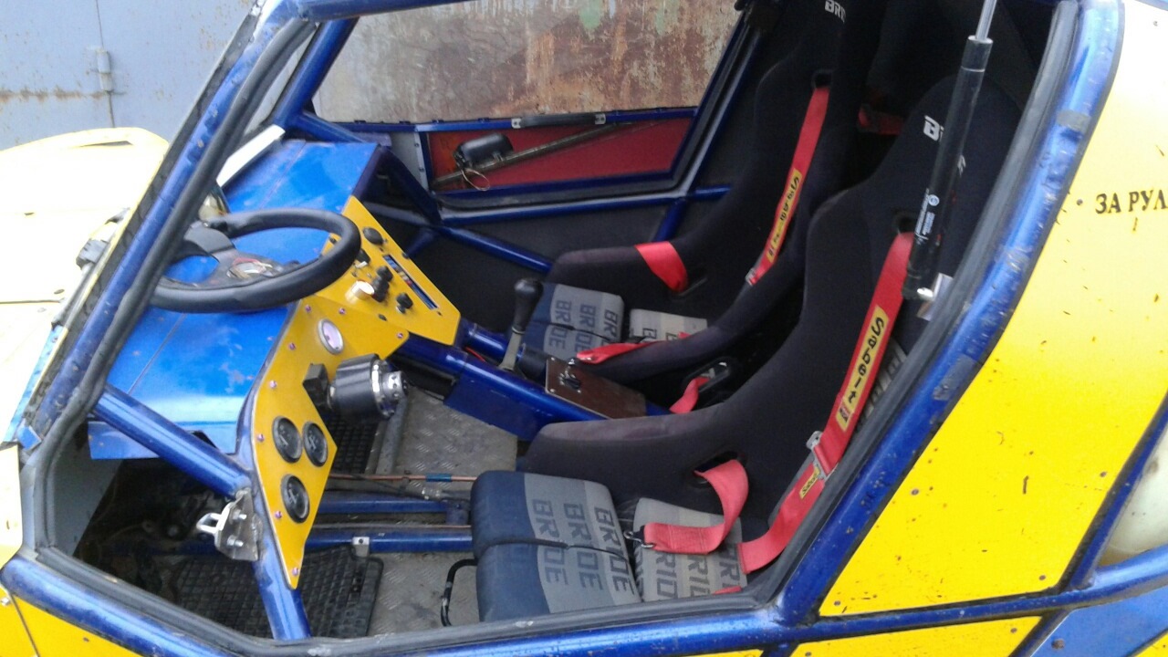

Руль с гидроусилителем и коротким шагом

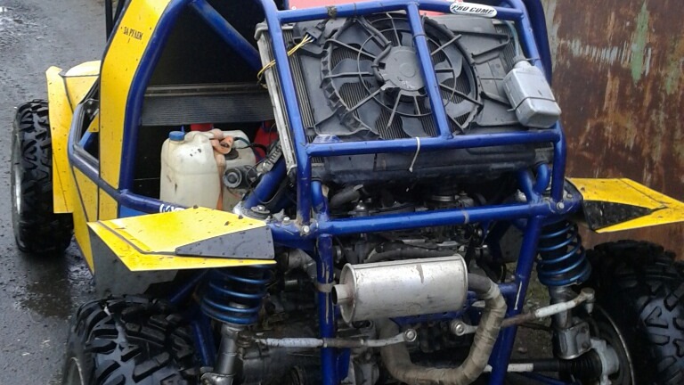

Мотор от 21083 карбюратор
Сцепление гидро
Привод задний коробка ВАЗ

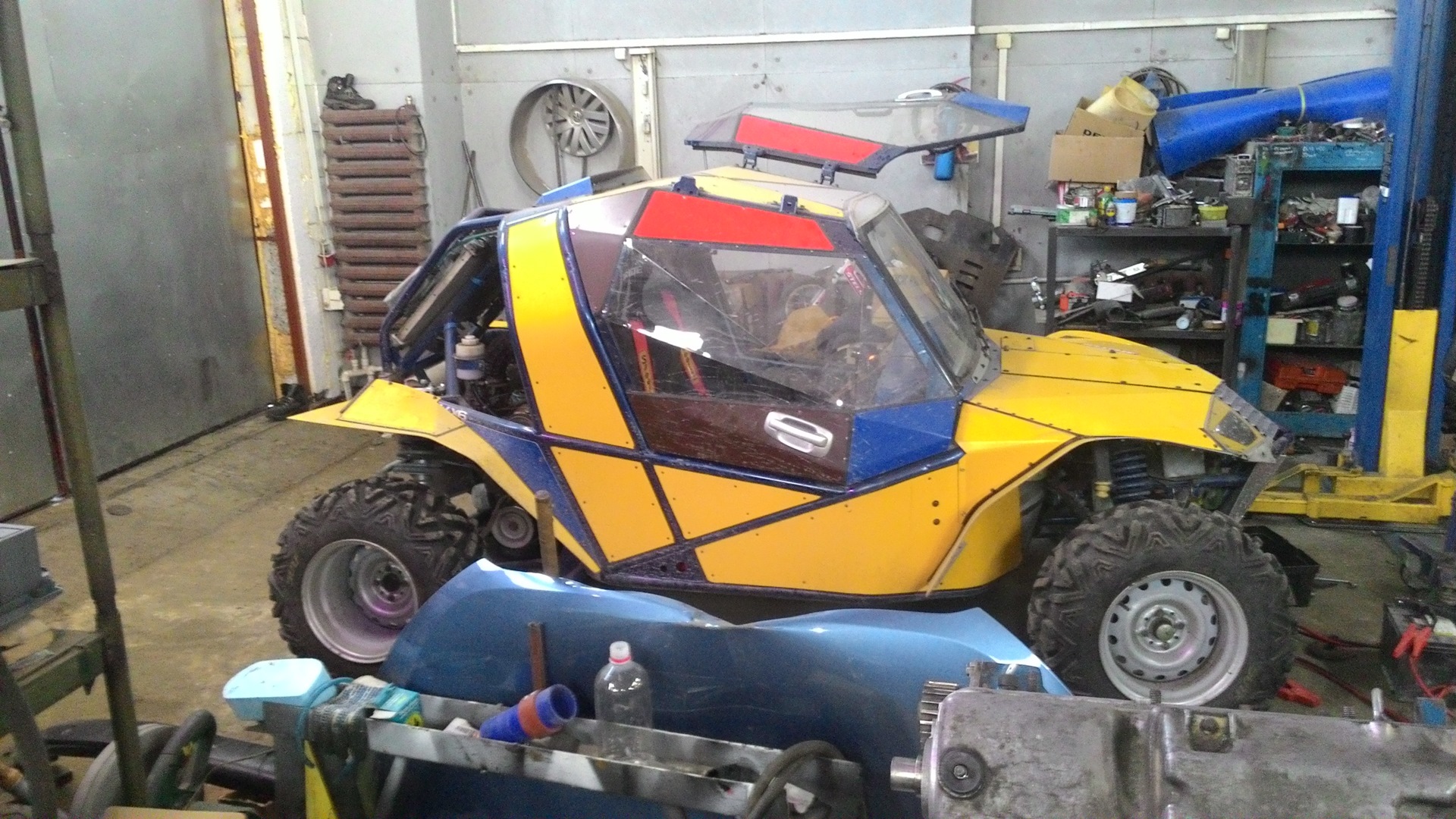

Задняя подвеска это передняя подвеска от ВАЗ 2108
Сделаны двери с доводчиками на стойках
Установленна печка с обдувам на лобовое стекло
Есть дворник и брызгалка

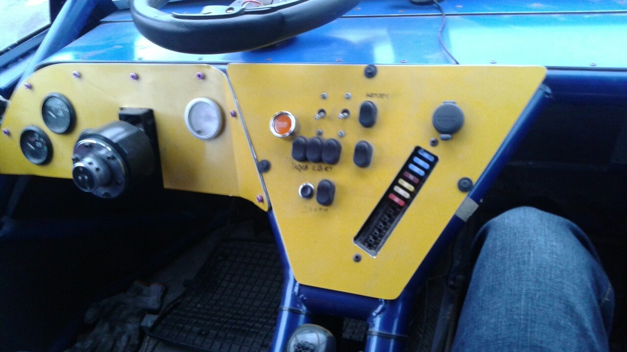

Запуск с кнопки
Съемный руль
Сиденье 4 точки

Классная игрушка получилась.

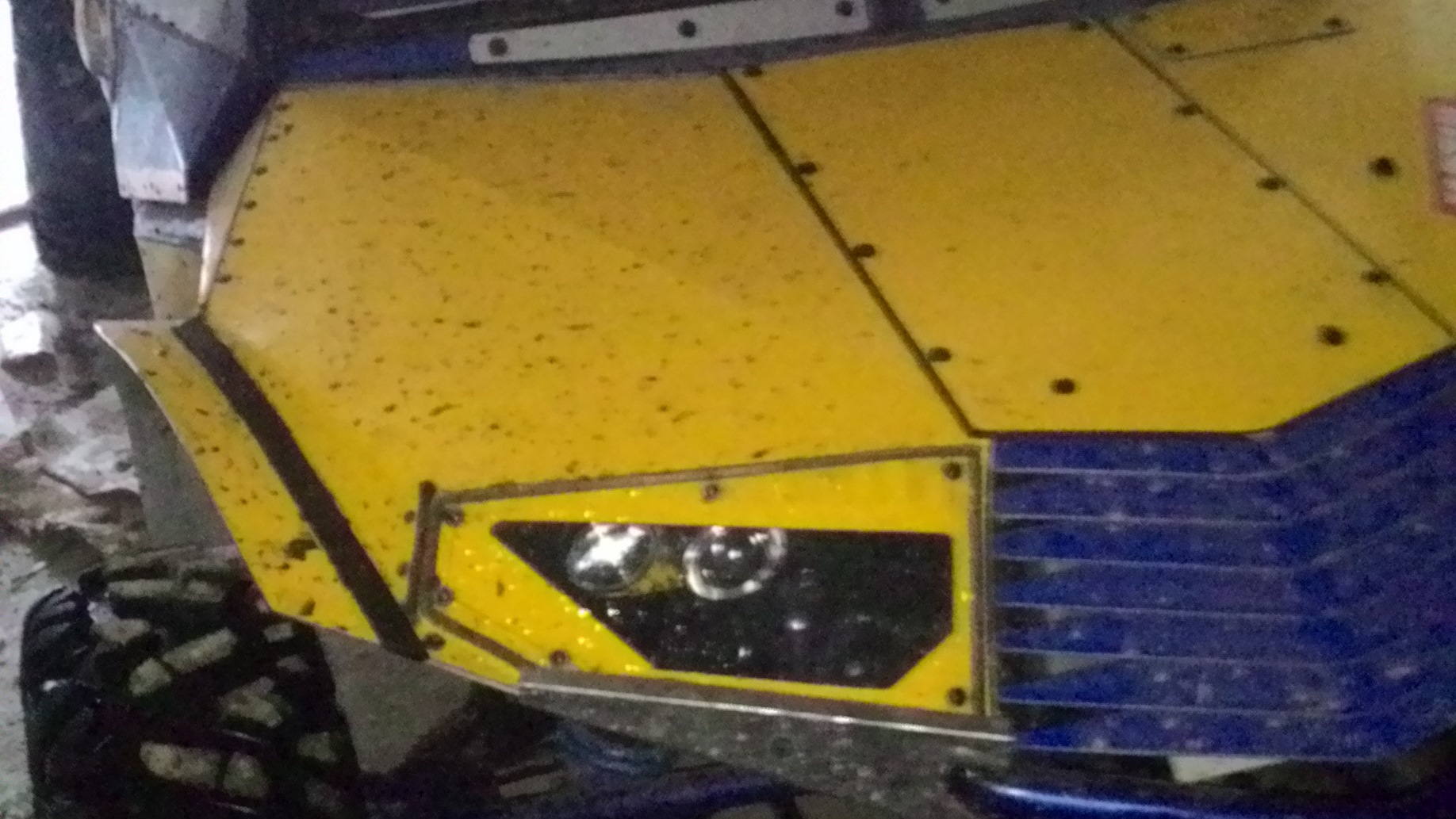

что за материал обшивки?
Материал обшивки сендвич алюминия и пластика. Внутри пластик снаружи алюминий. Материал для рекламных вывесок. Крепкий, прочный, не царапается.Помоему называется композитная панель.
Сколько стоит такой аппарат?
Сложно сказать. Брались материалы, те что были в наличии…так сказать под рукой и в гараже. Колеса и сидения дороже всего.
Я думал ты купил его. Отличная работа.
Вес не знаешь, какой получился?
Около 500-600 кг. Точно не взвешивал. В четвером переносили без колес.
Вполне законченный аппарат, хорошо смотрится.
Спасибо)
подпись)
Четкий. Жд. насыпь переедит?
Смотря какую насыпь.Впринципе проходимость как у уазика. Только из-за того что база короткая, можно острые углы с корягами брать без страха зацепиться пузом.
Надо движку менять, на субарь ну или хонда и будет бомба.
В принципе на этом движке можно неплохо ошибиться и убраться) До сотки уверенный разгон, больше на такой резине по бездорожью начинает кидать. Поэтому сделанны такие развалы чтобы по грунту уверенней идти. С движком больше 150 будет хороший разгон это да. Но проект был создан с учетом минимальных вложений в дальнейшем. Если даже его увезти в деревню в глубинку, при поломке можно будет легко найти запчасти и заплатив минимум. Хотелось создать аппарат, такой чтобы несильно бил по корману и все было в наличии. Планируется на вазовский движек установить турбину. Движка в районе 7000т. остальное по знакомым и по сервисам, трубы папинги и тп. Тогда можно будет только блок менять раз в 2 года. Голова и все остальное дольше ходит. А блок в районе 3000. На хонду даже не знаю
С движкой от ваза все понятно, дешево и сердито. Это выбор 95% строителей багги. Но 1.5 от суборя можно найти тоже очень дешево. А вот устойчивость с апозитным дижком половчей будет.
